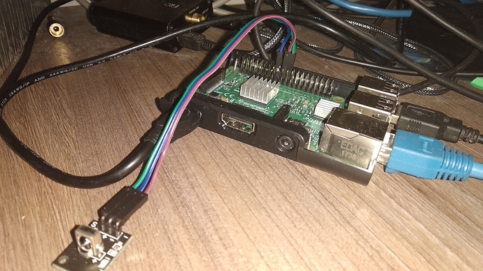

Давно хотелось подключить к моему самодельному сетевому проигрывателю лентяйку. Планшет-телефон это хорошо, но иногда хочется оперативно нажать на паузу или пролистать песню.

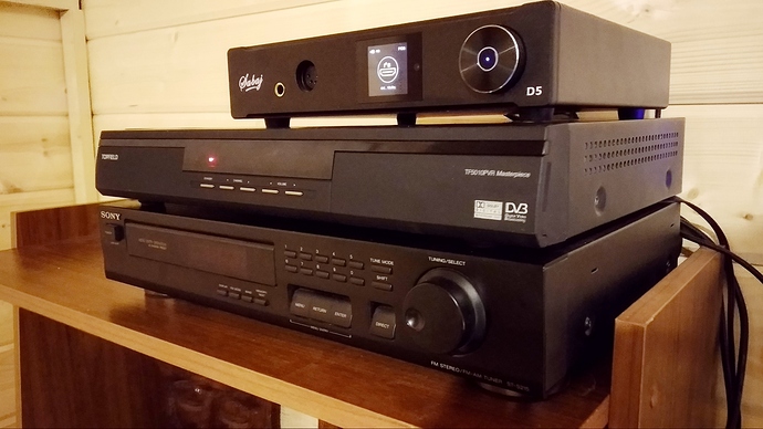

Проигрыватель - это Raspberry Pi 3 B+ со шляпой PI2AES и линейным блоком питания, и все это дело засунуто в корпус от старого спутникового ресивера Topfield Masterpiece.
Raspberry Pi позволяет с легкостью подключать инфракрасный датчик, коий можно добыть из какого-нибудь ненужного девайса. Подключается датчик тремя проводами : GND, +3.3V или +5 (оба поддерживаются) и к одному из пинов GPIO17-GPIO26 по выбору.
Но ковыряться в старый дивидюках мне было лень, поэтому заказал на али такую копеечную платку, да еще и с пультиком : aliexpress.ru/item/32562721229.html
И не прогадал, т.к. на платке оказался еще и светодиодик, который весело подмигивает в такт нажатию на пульт.
Для экспериментов взял другой Rpi, благо их у меня кучка. Сразу столкнулся с тем, что картинка о подключении на китайском сайте врет - все контакты перепутаны. К китайцам большого доверия нету, может, они на платке перепутали обозначения, а на сайте как раз правильно (такое бывало с платками DAC на PCM1502). Т.к. раньше дела с этими IR-датчиками не имел, нашел даташит от указанного в названии HX1838, и по нему определил, что все-таки врет сайт, а не плата. Подцепил эту платку к RPi и пошел курить интернет.
