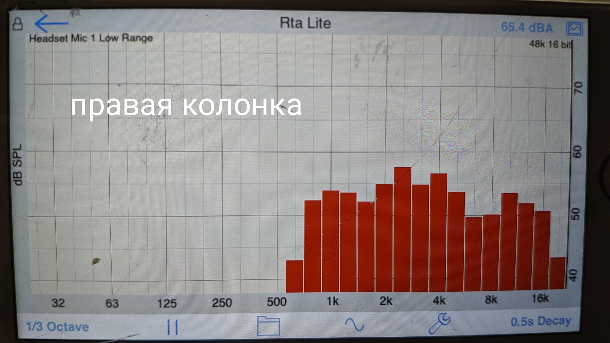

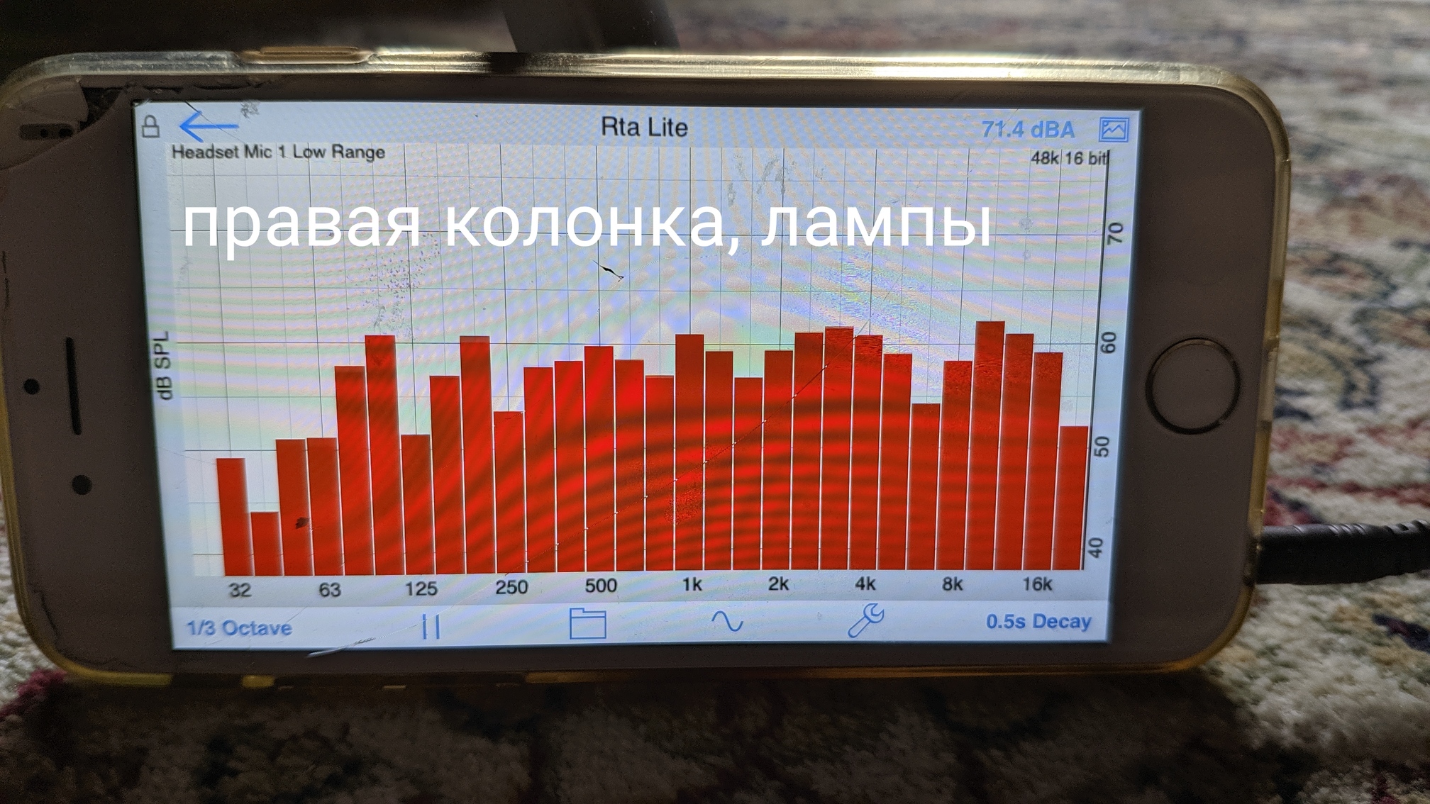

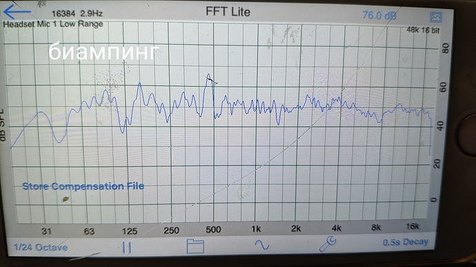

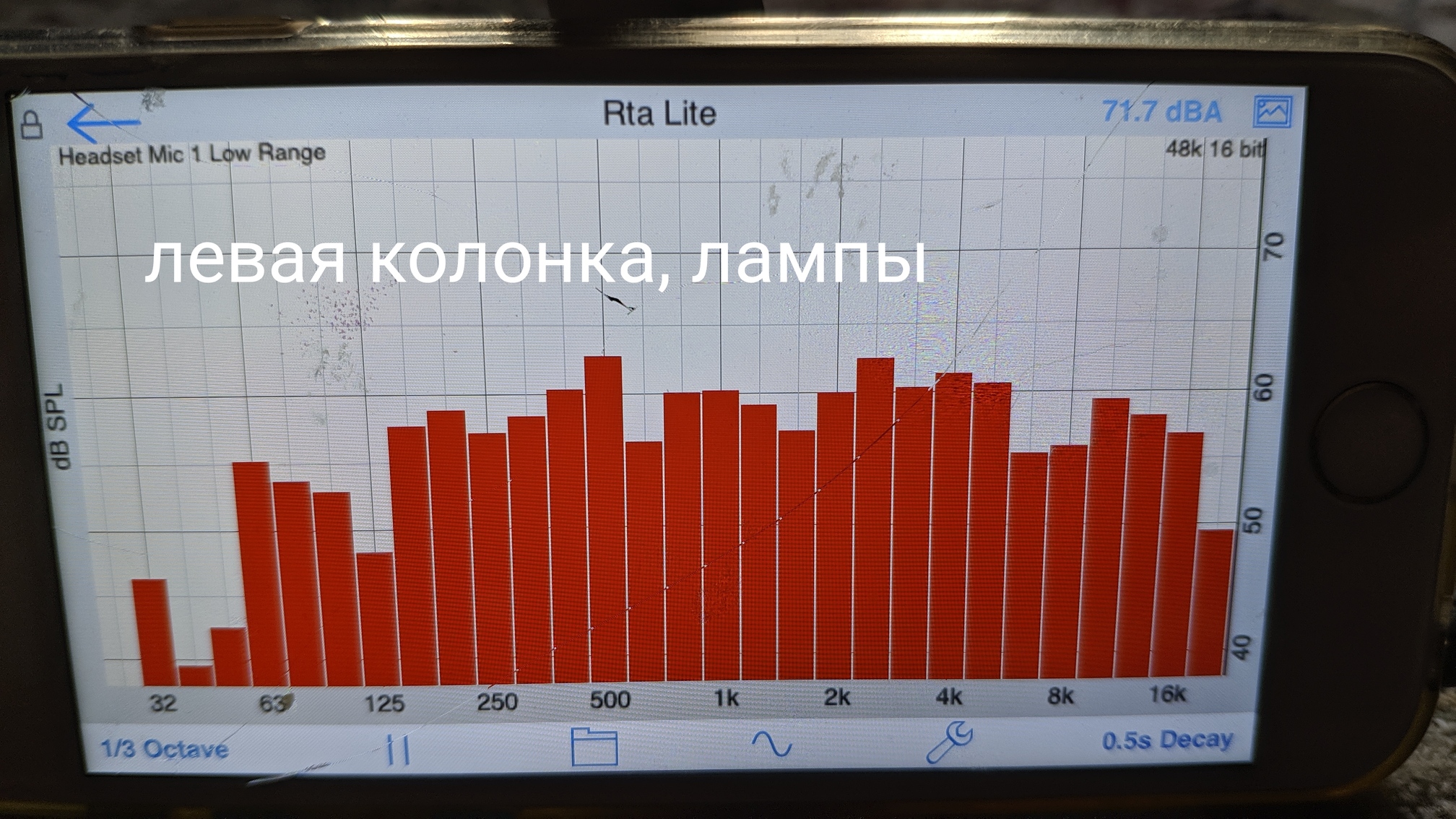

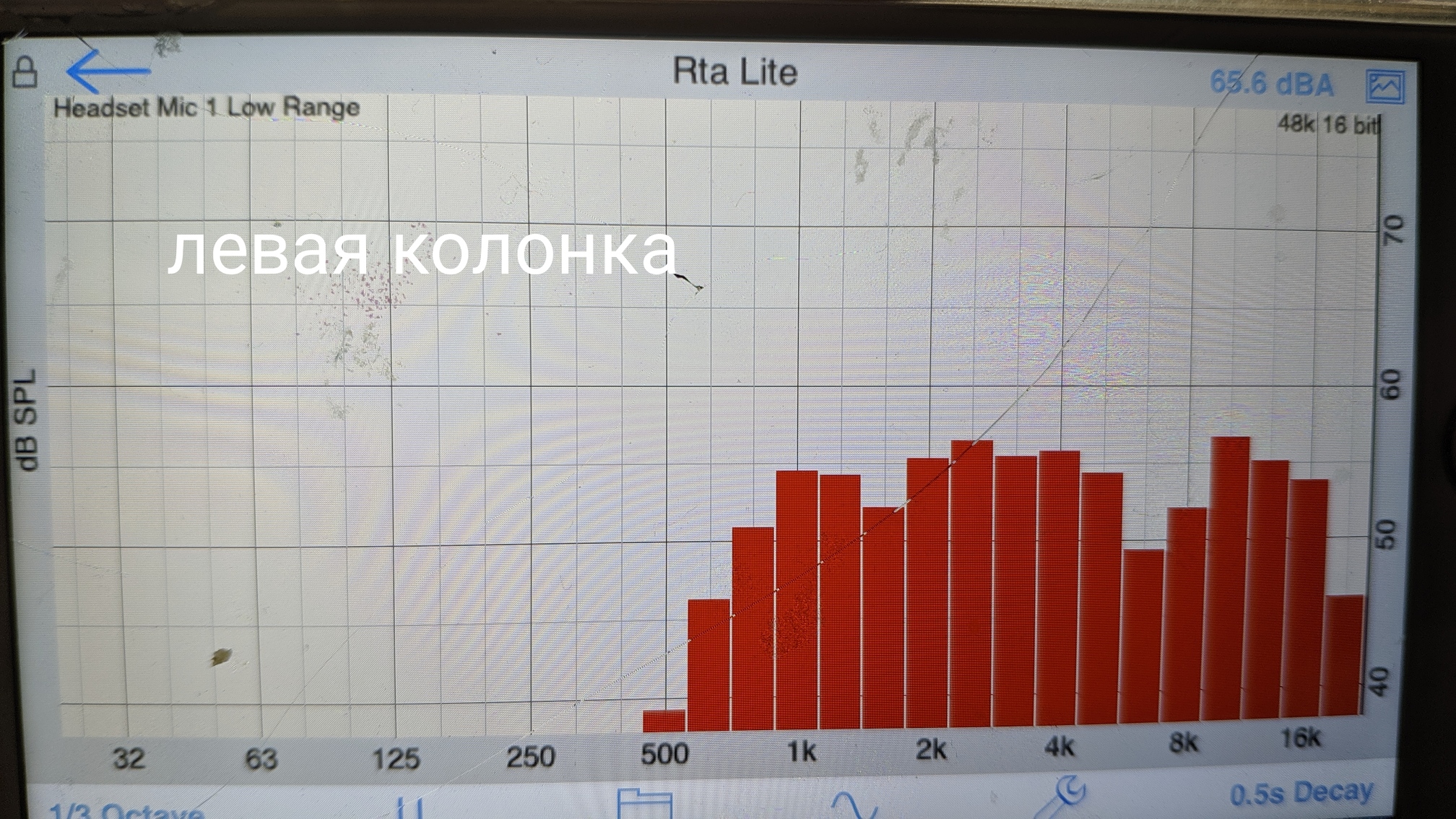

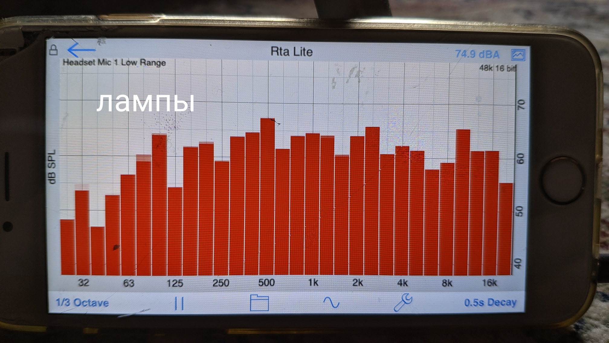

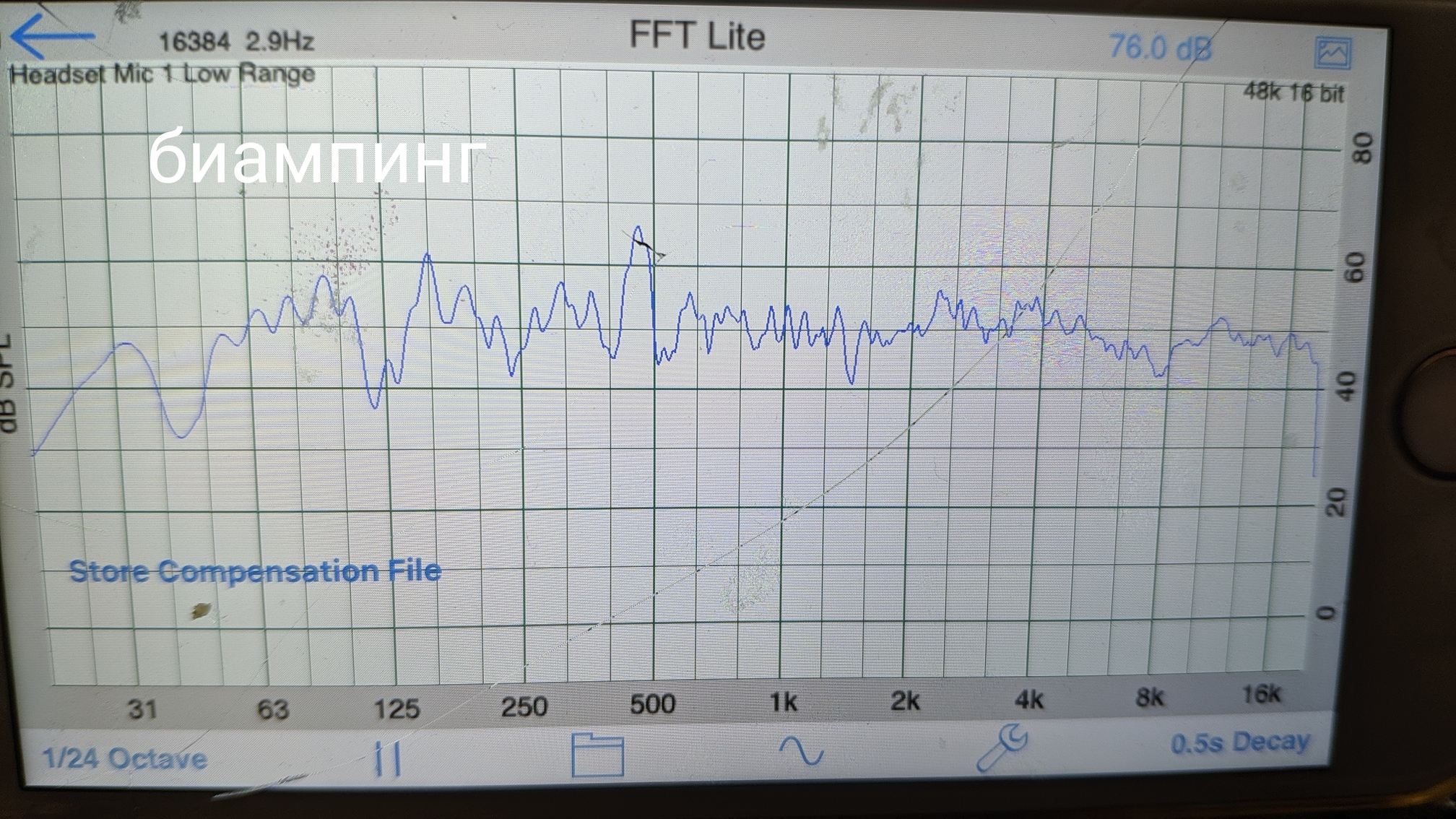

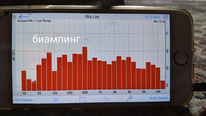

Первые пробные измерения бесплатной версией RTA Lite. На фотках подписаны варианты измерений.
что то странная очень разница с биампингом и без. похоже фильтры не согласованы.
Воооот… Ради этого “вся песня и писалась”. Я же обнаружил, что у меня не стандартный рупор СЧ и потом, вскрыв колоны, что у меня фильтр сходится ни с одной из схем 890ых… Так что всё очень похоже на ошибку того кто их делал… Но биампинг, по звуку, в любом случае намного лучше…
P.S. у меня сейчас фильтры в правой и левой колонке запаяны разными деталями. На НЧ и СЧ… Ждал замеров, что бы решить какой вариант оставить.
Для начала надо уточнить что было сигналом для замеров, с какого расстояния.
FFT измерение там сильно нагляднее, но неудобное в бесплатной версии, если этот модуль докупить то можно будет усреднять или выбирать сглаживание, это помогает.
Замеры в точке прослушивания. Равносторонний треугольник со стороной 2,5 метра. Колоны смотрят параллельно боковым стенкам. Только последние два замера, где правая и левая от “лампы” - с расстояния два метра и микрофон направлен чётко по оси колон. Источник тюненый ЦАП Густард a20H… Комната 30 квадратов. Минимально заглушена…
Замеры на розовому шуме? На всякий.
Учитывая что колонки крупные, мерять близко может быть не очень показательно. Хотя в целом я бы мерял с метра примерно, иначе половина измерения с розового шума - комната, что мешает понять что есть что.
Розовый шум.
Что бы эти колоны с метра измерять, то надо искать правильную высоту для микрофона. И, думаю, что с метра никак не получиться. Не смешаются полосы никак.
