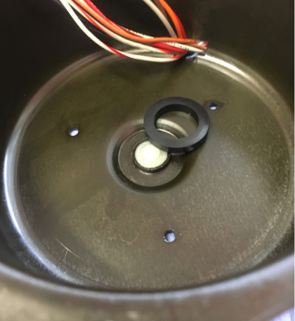

Если он приедет, таким, как и должен, не пользованным (Ну или там почти не пользованным) то никуда его везти, разбирать мне уже не охота. НО, смазку поменять в нем нужно скорее всего..
Изучив по нему достаточно количество инфы, люди так и не смогли определить, какая должна быть смазка. Поэтому вопрос, к знатокам на подумать, что лучше делать…

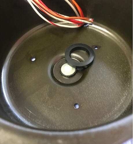

Конструкция гильзы штока, состоит: из двух втулок бронзовых и пластиковой втулки по середине.
Внизу стоит пластиковая шайба, в корпусе, которая закрывает отверстие сквозное в корпусе мотора, с углублением под шарик шпинделя на кончике. И так же резиновая прокладка.
Японцы, в ремонтах используют молибденовую смазку или что-то похожее. Вниз на шток ее и на гильзу сверху.
Но на англоязычных форумах, многие считают, что молибден разрушает бронзу + у него частицы, которые разрушают сам металл..
Одна те, кто пробовал залить туда масло, оно протекало. И не понятно толи от времени рассохлась пластиковая и резиновая прокладка или масла там быть просто не должно..
Чтобы оно там держалось, люди целые втулки, новые вытачивали, герметичные..
Как-то так

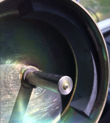

Так же обращал внимание, что у многих есть желтая, точка, как будто масло застывшее когда-то, на кончике штока, где шарик сам. Вряд ли это клей какой-то.
Такие вот

Конструкция узла пластикового подпятника под шарик подразумевает использование не жидких, консистентных смазок. Непонятно какой там зазор в паре вал/втулки, но очевидно что жидкие масла там тоже не задержатся.
Далее, наличие пластиков подразумевает использование инертных смазок, не способных с ними химически взаимодействовать.
Я бы попробовал какую то из силиконовых смазок средней вязкости с тефлоном. Например такую:
https://www.ozon.ru/product/silikonovaya-smazka-s-ftoroplastom-universalnaya-drillset-fluoroluxe-100ml-1621502192/?at=DqtDlEA32cl1vE7GCwzVL2pFv4rOvgCjQlqr7c2Wx0Dl
Ну, я бы пользовал качественную синтетику с низкой вязкостью..нафига там молибден мне неясно . Добивался бы хорошего выбега в выключенном состоянии. Имея два мотора, устроить соревнование смазок :rofl:
А наносить ее так же на низ штока и сам шток промазать?
Понять, что если зазор минимальный, то это все наружу поднимется, с боковых стенок штока
Толстым слоем на низ штока, в идеале на саму белую вставку, тонким слоем на вал и на бронзовые втулки.
Если у него тоже есть отверстие для масла сверху, после опускания штока в шахту можно пару капель, не более, какого то жидкого синтетического масла.
Ну, вот, в один, как говорит Сергей, в другой- мой вариант. Крутим рукой неделю для притирки, потом проверяем выбег и износ)))
А как думаете, может быть, что там использовались oilites подшипники?
Поэтому там и в мануале про смазку ничего не говорят.. Никто же не думал, что через 40-50 лет этим пользоваться будут еще))
Я правда до конца не понимаю, если там такой самосмазывающийся подшипник, туда как-то под давлением масло заливали или они изначально смазанные ставятся..
Но наверное, даже, если они такие и были, внешняя смазка, тонким слоем, хуже не сделает, по сколько родной уже думаю там давно нет. Разве, что только адгезия будет хуже, если их не чистить..
