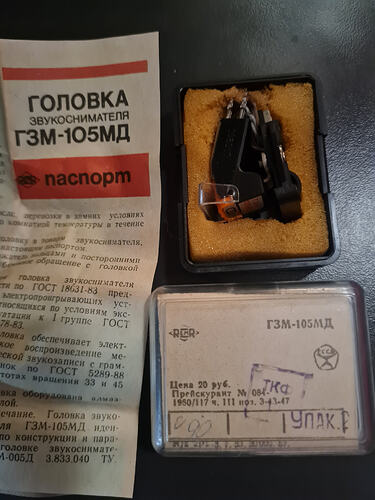

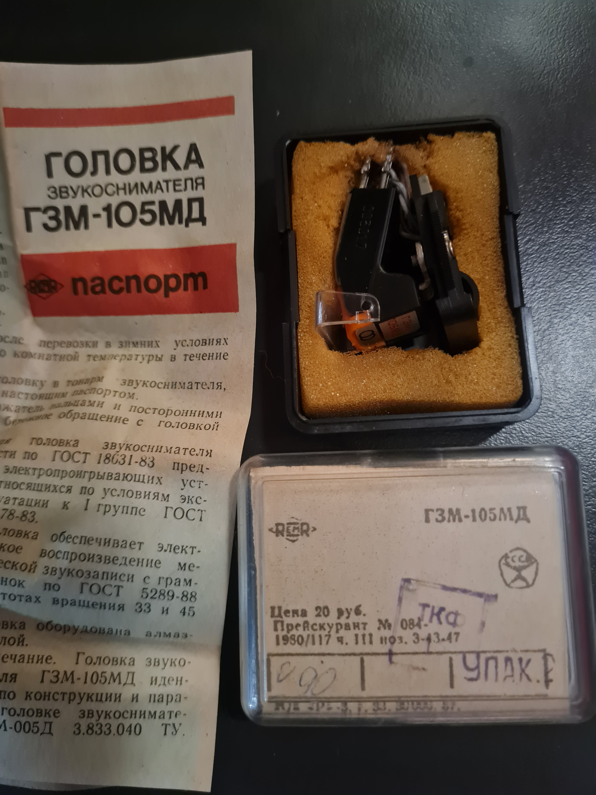

Бояре, нашёл в закромах раритет. Новая, нигде не стояла. Если кто-то восстанавливает свой старый советский проигрыватель - подарю.
