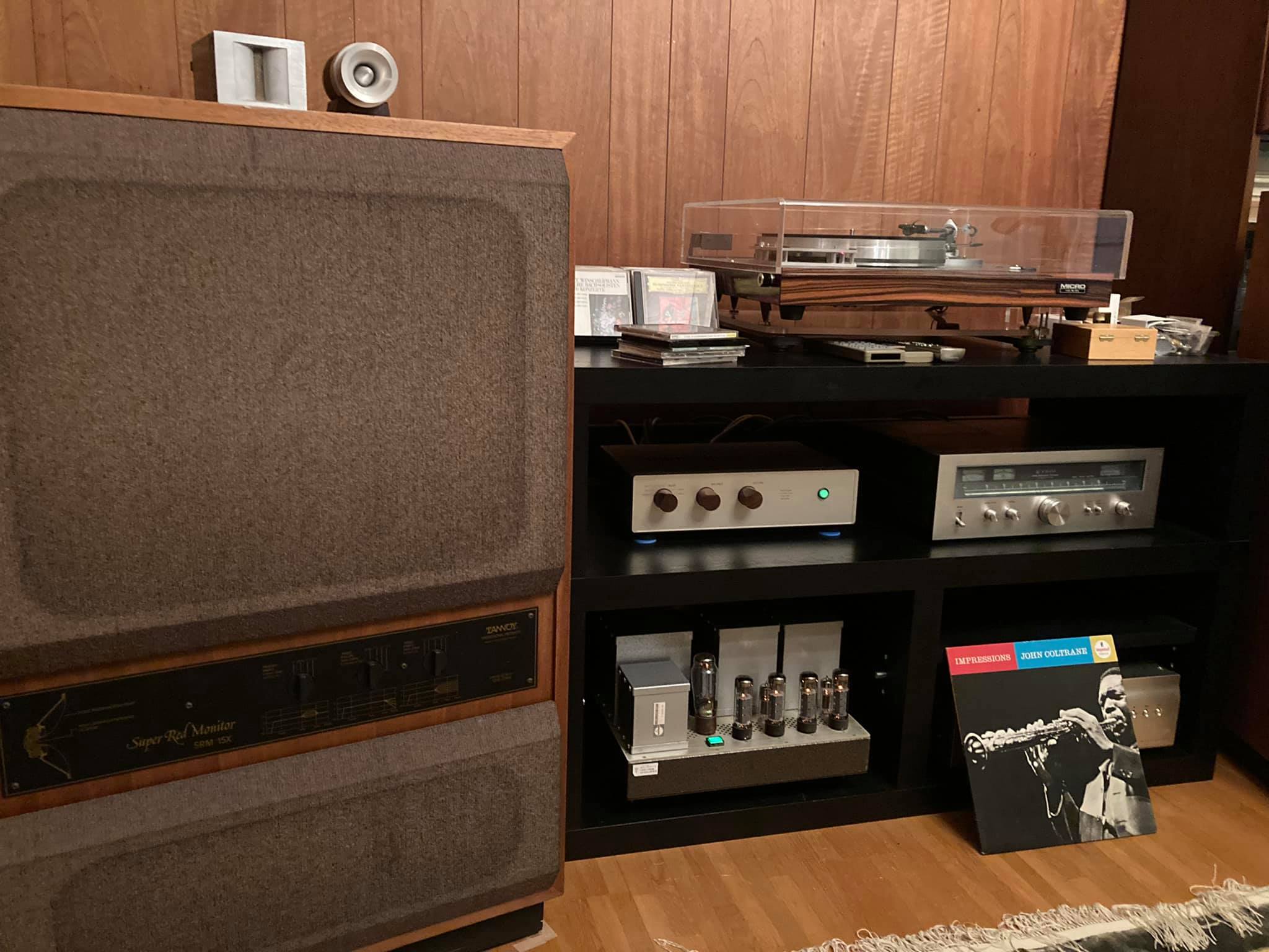

Небось усиление он слышал, а не влияние корпусов :wink: Я наборные GRF слышал
Кроме веса ничем меня не поразили, т.к. усиление было слабое.

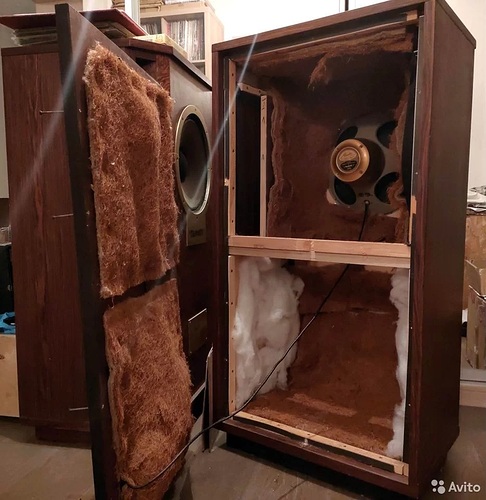

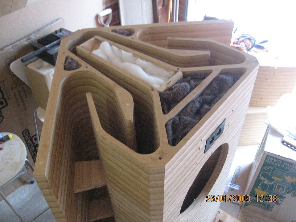

Периодически думаю о том, чтобы сделать наборные корпуса под текущие ДГ. Но это, скорее, “фантомные боли” из разряда “а вдруг будет разница”.
Текущие корпуса из мдф 24мм, местами 2х24мм и, в принципе, вопросов к ним нет.
Для иоей пары ДГ это уже третьи корпуса, если считать с родными.

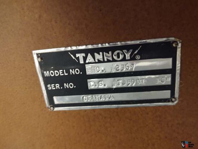

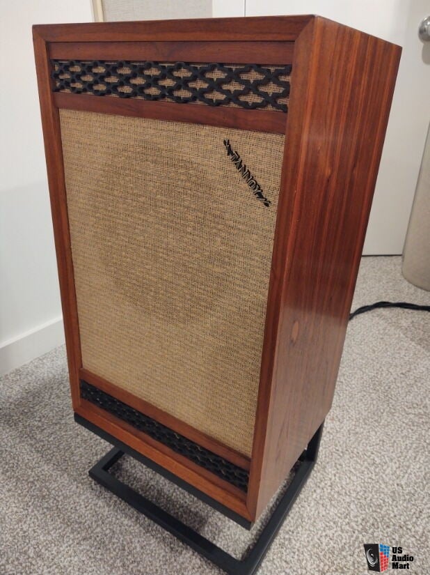

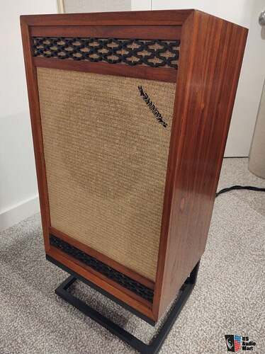

Еще, оказывается, в Северной Америке в течение небольшого периода времени 10" головки Tannoy III.LZ/8 Monitor Gold паковали в фазоинверторные ящики с именем Tannoy Granada.
Поиском пока нашел только два объявления о продаже, из которых можно достать фотки:

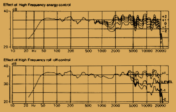

Подскажите пожалуйста где можно найти график АЧХ Tannoy Dorset?
Мне пока не удалось найти. Там ещё сложная для меня история с двумя моделями головок. Пишут, что в Tannoy Dorset T185 могли ставить либо головку Tannoy DU296, либо Tannoy 2528.
Попадалась только копия официальной брошюры про наборы (kits) для «самоделкиных»: DC 386 kit, DC 316 kit, DC 296 kit. Но в ней производитель дал график АЧХ без уточнения. Как будто это график только для 15" набора DC 386 kit :confused:
Спасибо ,в моих 2528. Если что-то найдётся напишите пожалуйста.

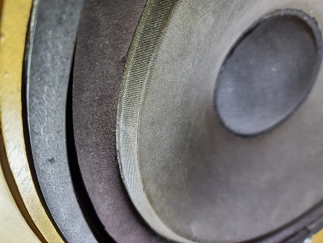

Вот так японцы HPD385 y замшу переводят. Ни каких швов. Выглядит как родное.

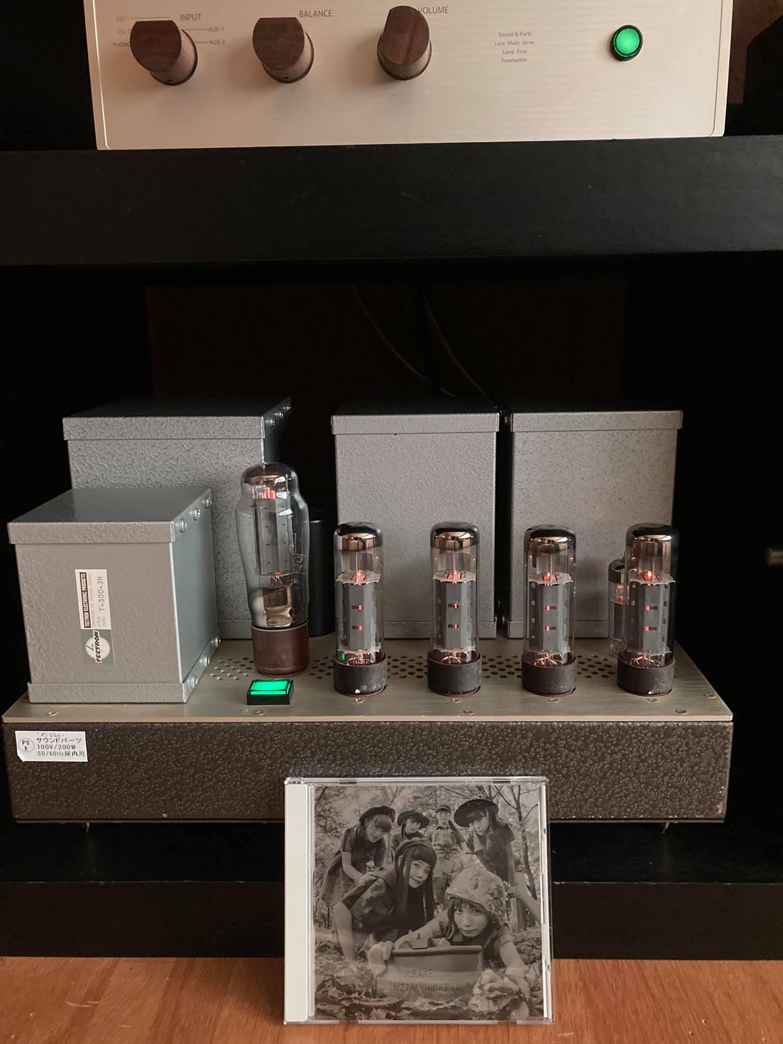

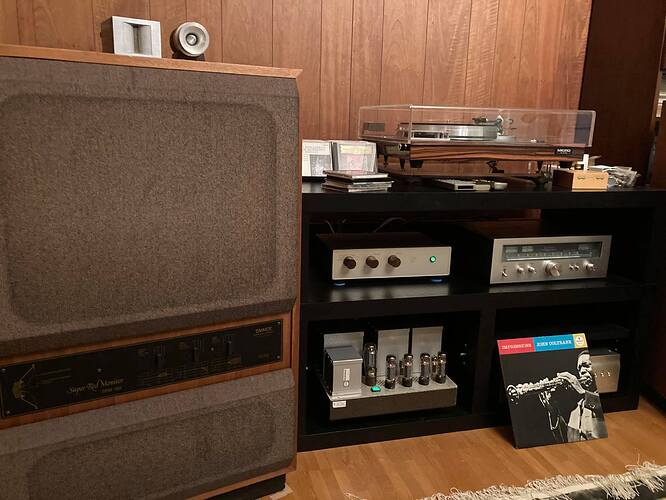

Вам все с чем вы слушали, зашло, судя по восторженным эпитетам. Какие вам советы нужны? По конкретной модели каменного усилителя? Или возможность работы с лампой? Большой Tannoy играет даже от однотакта на 300В. У товарища AN Meishu + Arden HPD385a. И он с этим комплектом давно живёт. Усилитель пытался заменить, но все попытки были хуже - Lyngdorf , Playback Design, Manley Mahi , какие то коленочные двухтакты.
У меня Berkley на этих же динамиках, соловьём поют с Pathos Logos. И тоже нет желания ни на что менять, разве что биампинг попробовать, если до альтернативного кроссовера доживу. В родном биампинг не предусмотрен.
