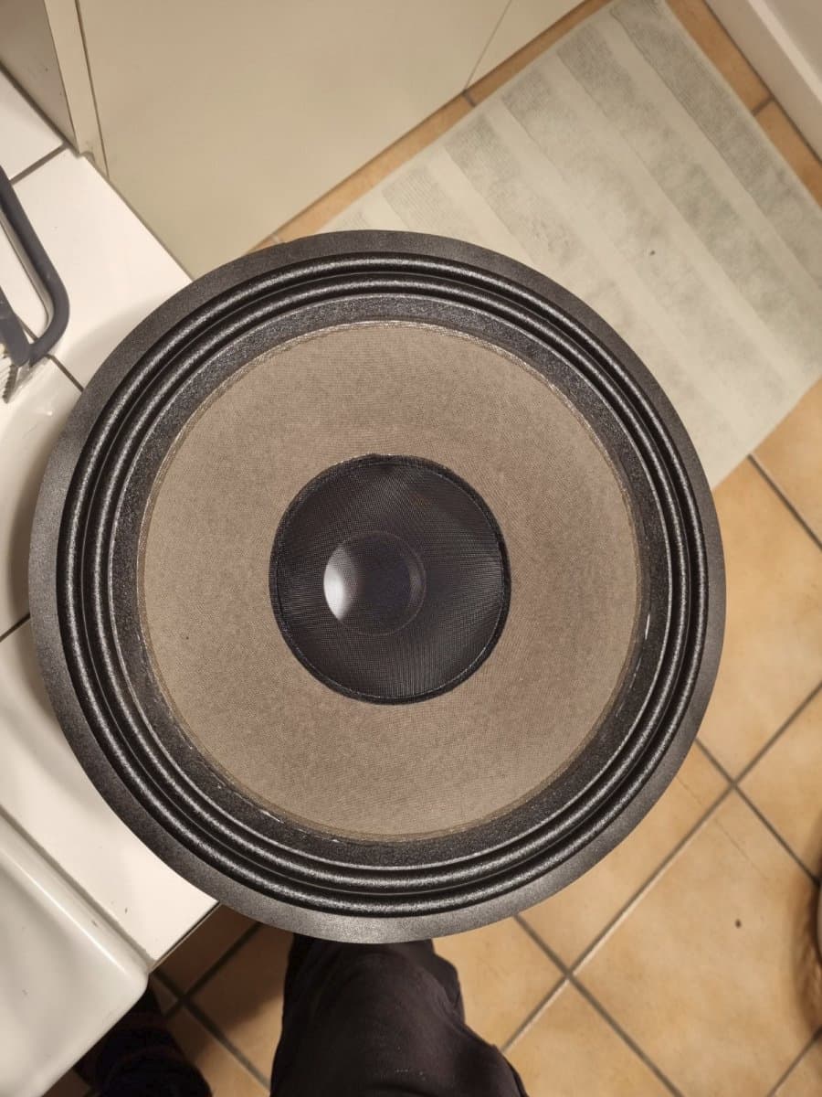

Да, это больная тема. Я тоже думал, что нитрилбутадиеновые (NBR) подвесы вечные, и что наконец-то проблема решена. Но нет, они тоже дубеют и начинают крошиться :unamused: Один из таких я кое-как сохраняю в рабочем состоянии силиконовыми мазями. А бутиловые еще хуже. Так быстро задубели, что я ничего не успел предпринять. Пришлось менять.
И тут не только УФ в солнечном свете виноват, но и озон в атмосфере (лазерные принтеры в комнате, кстати, могут озон выделять :upside_down_face:), и пары органики и активные моющие средства. Особенно, если динамики рядом с кухней расположены, например.
В итоге, текстильные подвесы, на мой взгляд, самые надежные. Они не разваливаются, и размягчить при необходимости всегда можно.
Текстильные трескаются при задубевании.

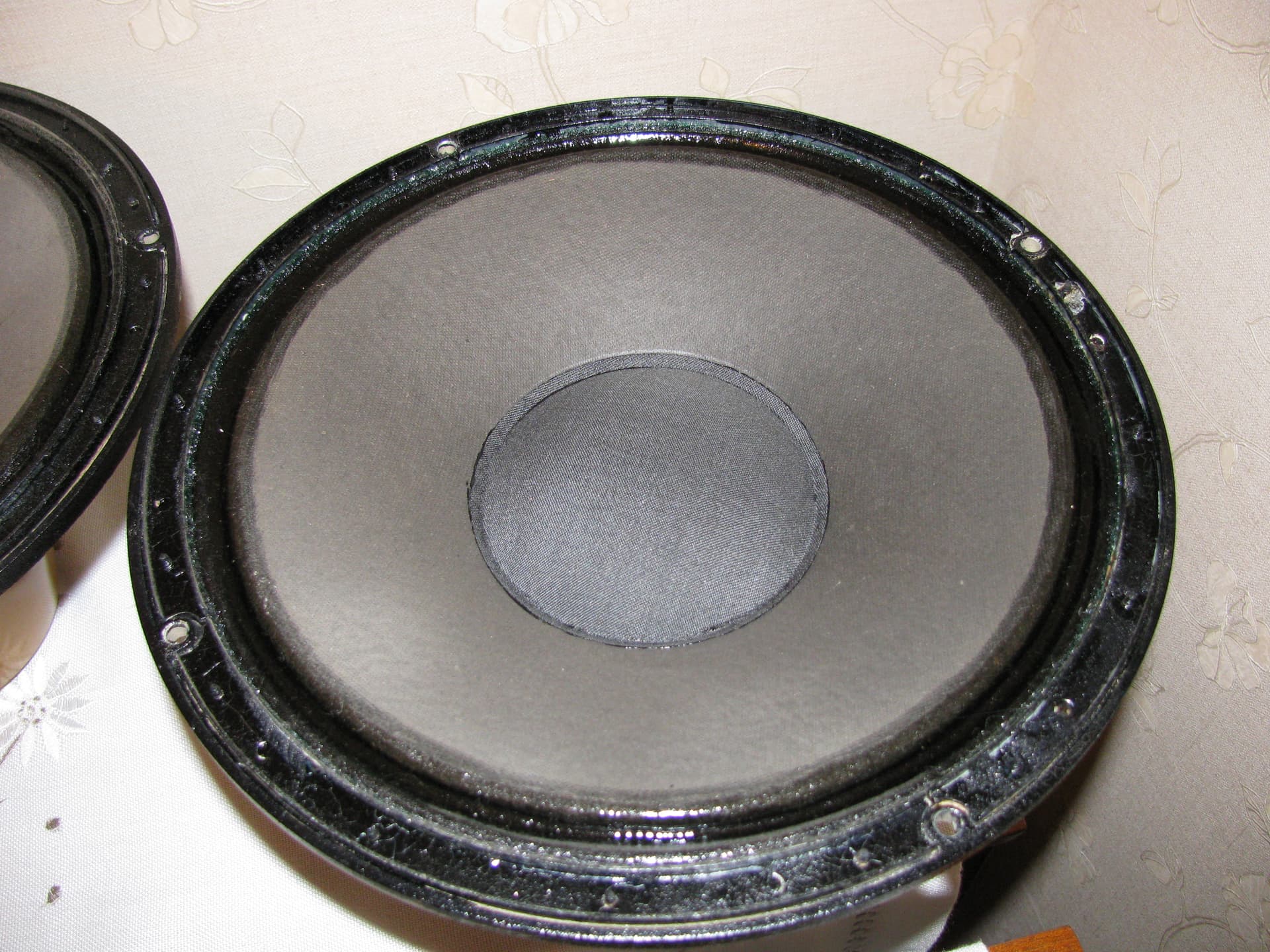

Мои голды всю жизнь стояли в корпусах с грилями. За 50 лет с липучкой ничего не стало и на ощупь она липкая.
Для текстильных именно так и делают. Сначала смывают старую пропитку, а потом промазывают новой “липучкой”.
А каучуковые (резиновые) – да, только регулярно размягчать, так как если они начали дубеть, то уже необратимо.
А они на каком возрасте дубеть начать должны? А то у меня голды 74г с родными подвесами уже много лет и дубеть пока не собираются несмотря на то, что я их ничем не смазываю те 15 лет, что они у меня. Впрочем, я их на солнце не держу и ПАВ не протираю.
Вот всё никак не соберусь их на замшу поменять, но может уже пора готовиться :thinking:
Ну, линейной зависимости тут абсолютно нет. Очень условия эксплуатации влияют. Даже поропластовые подвесы, бывает, больше 20 лет служат. И вопрос в том, чтобы найти и устранить причины неверной эксплуатации. Для меня этот вопрос по-прежнему до конца не решён.
Так если у вас динами Monitor Gold, то они должны быть на текстильных подвесах с “липкой” невысыхающей (в жилых помещениях) пропиткой. Как уже сказал выше, на мой взгляд, текстильные подвесы наиболее долговечны. А что-то предпринимать вам придется, только если пропитка затвердеет. Тогда ее надо будет заменить (смыть и новую намазать). Мне пару лет назад Tannoy 2518 так перепропитывали. В итоге, нормально, до сих пор играют у меня.

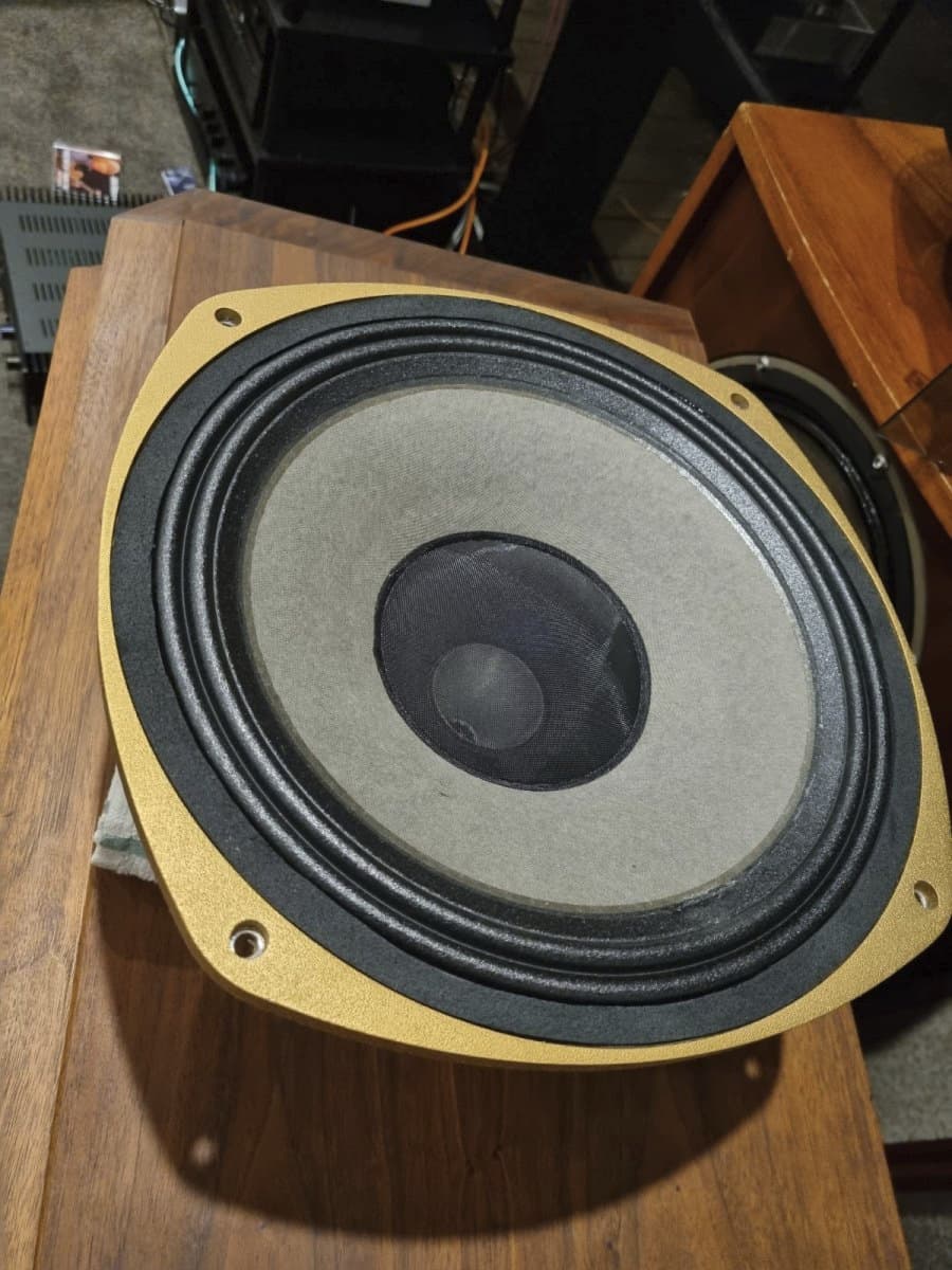

По моему, там резиновые подвесы
мои служат уже 50 лет
была особая версия 12" монитор голд - LSU/HF/12/8RS
RS в конце означает Rubber Surround
ключевое отличие от обычных 12" голдов на текстильном подвесе - существенно более низкая частота собственного резонанса - 28 Hz вместо 50 Hz

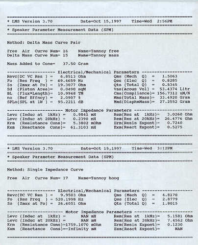

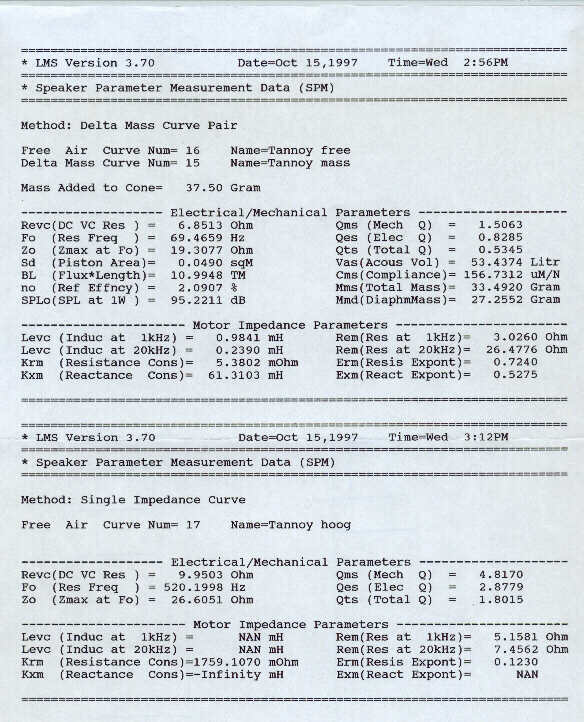

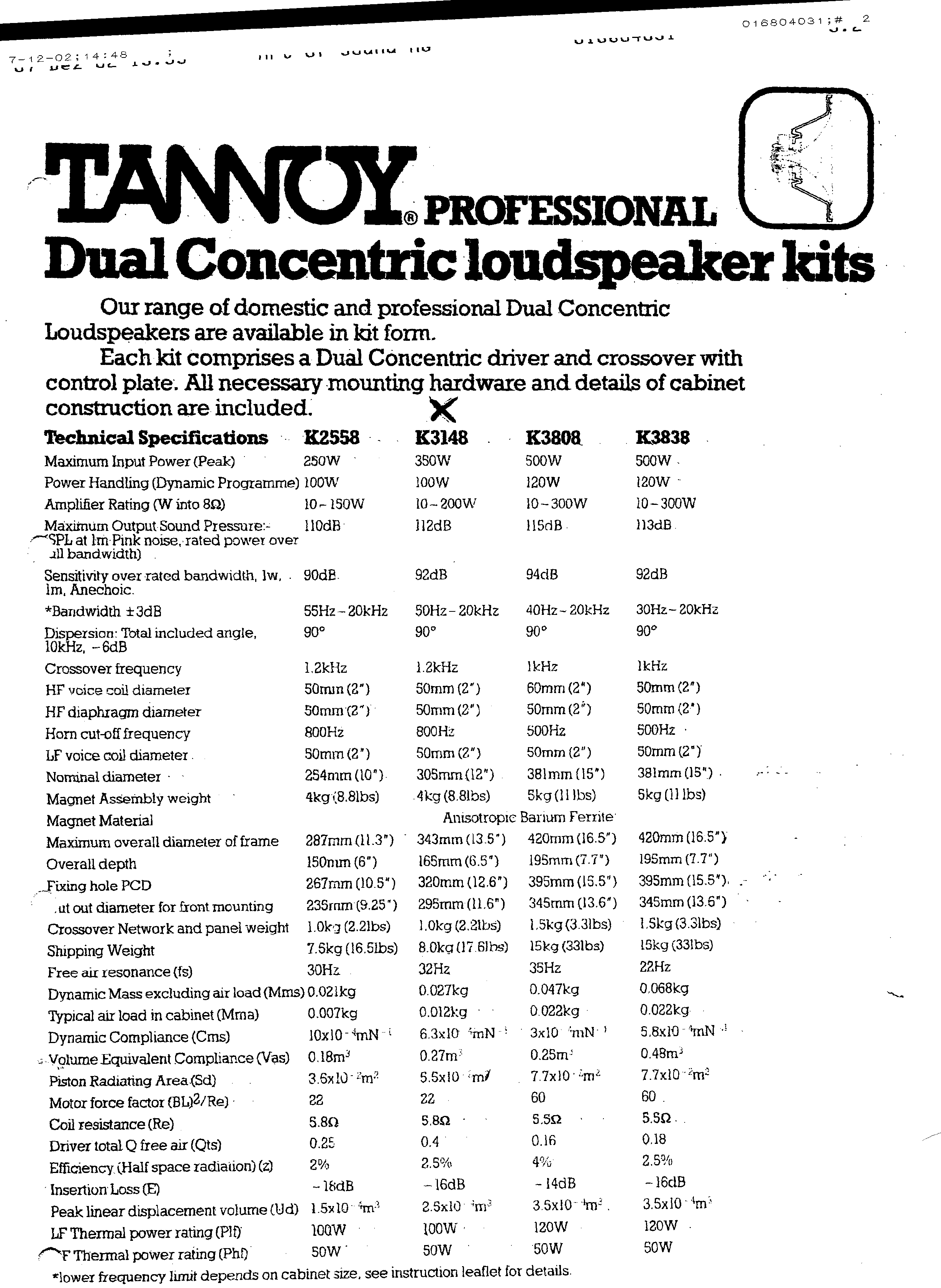

Искал по своему динамику параметры, и вот…
Смущает меня, что там рез. частота указана аж в 20 гц! :thinking:
Почему смущает? А остальное не смущает? Нормальных параметров нет?
Если динамики есть - взять да померить.
И зачем вообще параметры слушателю?))
k3148 и k3149 это вроде одинаковые драйверы, просто разное предназначение
Для 3148 32hz
Эдинбурги (там был 3149) старые вроде как раз по калькулятору были настроены на такую частоту, но в реальности по замерам 40-50 уже было, а у многих 60 и выше
От слушателя зависит)) Ок, скажем заводской параметр 40, а фактический 70. Как, в теории это может влиять на звучание, и работу а.с. с усилителем?
Легко вам, мастеровым рассуждать))) Ну померили и получили цифру, дальше посмотрели в учебник, а там она в два раза ниже. Забить?
K3149 is the same as the K3148. Tannoy called it '49 when they sold it as a finished speaker and '48 when sold as a kit.
Для K3149 как раз они не публиковали параметры, т.к. шли в ящиках, а для китовых давали даташиты. Выше как раз их листочек
SRM12

как старом анеке - а чего 40 70?

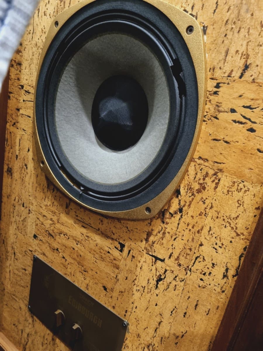

Если допустим это герц, то это оно совсем нахрен засохло вконец. В три раза (70:40)^2=3 засохла упругость подвеса. Что ненормально.
Так оно и есть :wink:

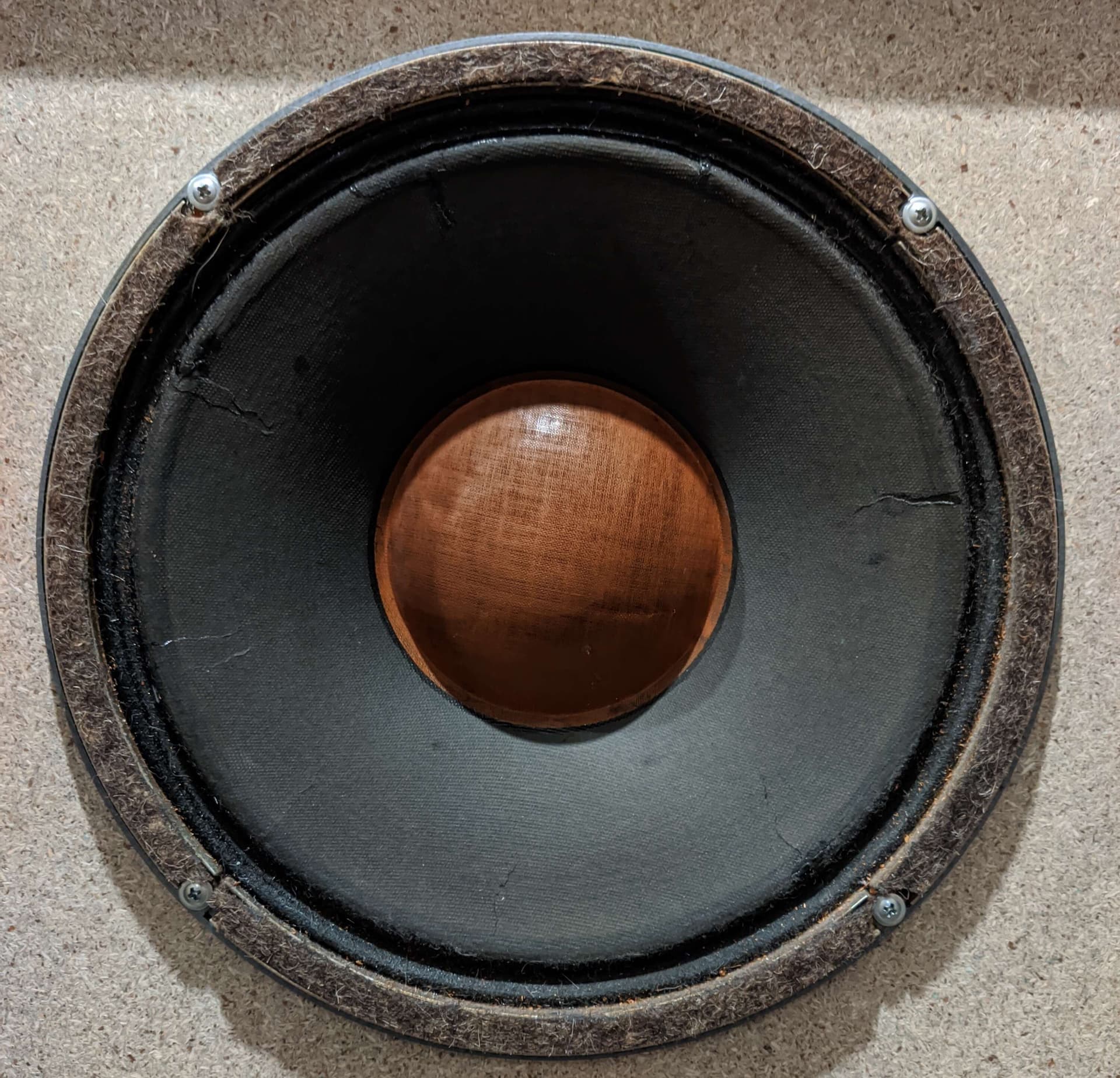

Тканевый подвес трескается как кусок пластика
Ужос конешно.
А как поет такое?..
Это у владельцев надо спрашивать…

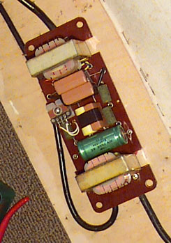

С кроссоверами аналогичная ситуация
gold_xover_mods1

Ну такое, как Евгений показал, сразу в ремонт, например мастеровым, хорошо, если есть проверенные.
