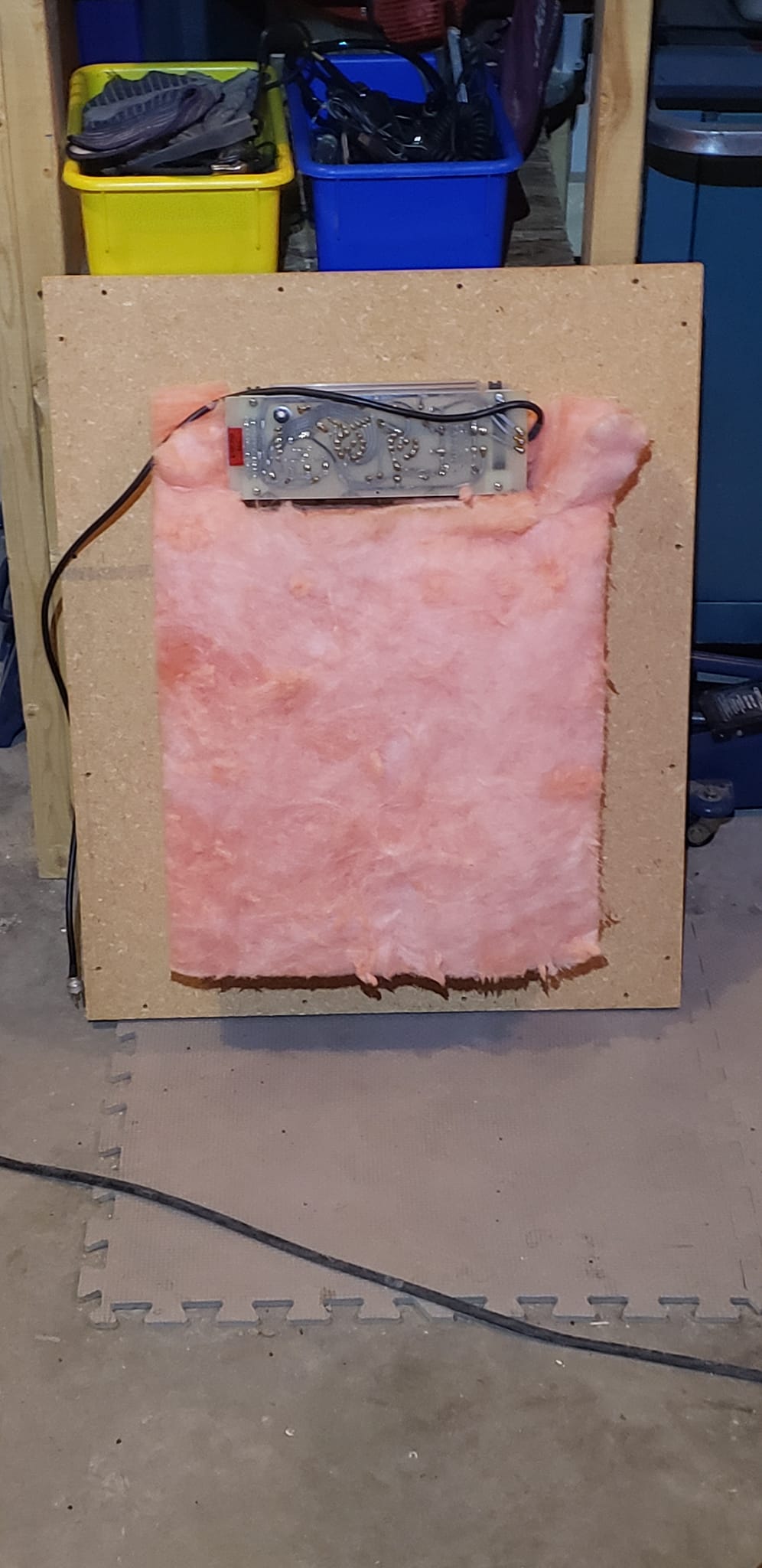

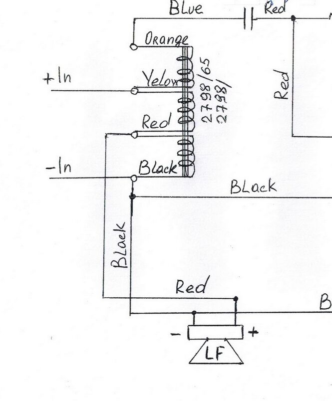

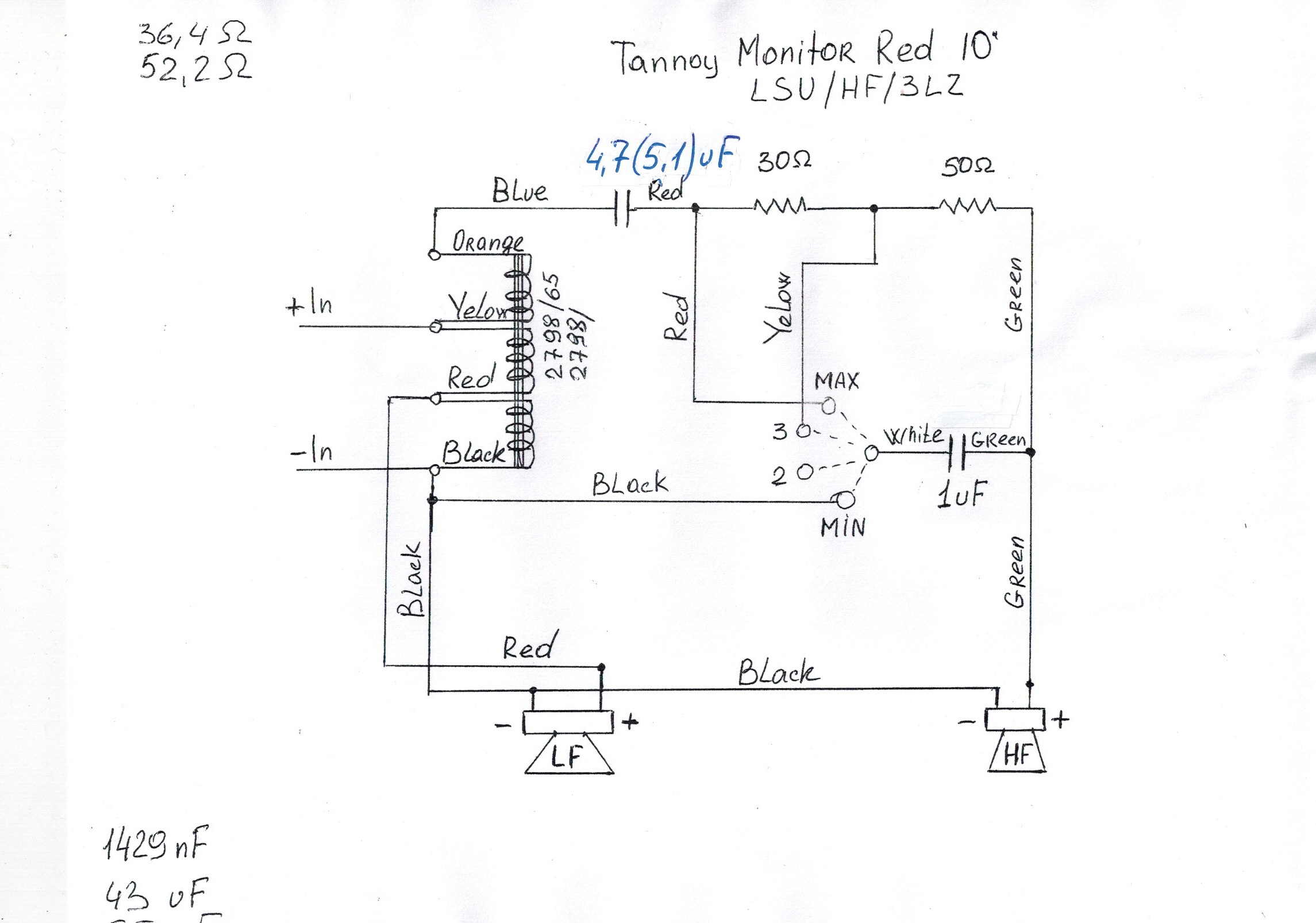

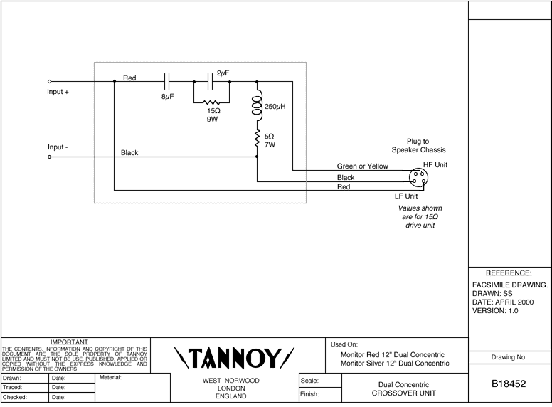

Кстати, да, поделитесь, пожалуйста, инфой про схему :blush:
Не очень мастер в черчении схем, но как то так
Трансформаторы эти танноевские, конечно ад адский…
…низкий поклон
Спасибо!
И подключать их к транзисторному усилителю я думаю не стоит, звонятся они на входе, из за трансформатора, практически на ноль.
Эти трансформаторы поставили для совместимости
The resistance of the ‘111LZ’ coil was 2.8 Ohms. The unit was supplied with an impedance matching transformer to get the impedance up to 15 ohms to match a tube amplifier. When the early transistor amplifiers were introduced the primary of the transformer was very bad news for the output stage as it presented a short circuit to any DC offset condition. It is interesting that with today’s robust amplifier design the best thing would be to drive the voice coil directly and get a very good damping factor and apparent sensitivity.
У старых ламповых усилков не было отводов на 4ом
По-хорошему, надо выкинуть их, чтобы НЧ играл как ШП, а пищалка подпирала бы его
Танноевцы наверно не знали об этом))
Они прекрасно про это знали, т.к. в 12 и 10 так и сделано
Трансформатор согласующий, о чем и пишут “impedance matching transformer”
Да, трансформатор согласующий, это понятно. И конечно можно сделать для них другой кроссовер. Просто интересно было восстановить оригинальный замысел.

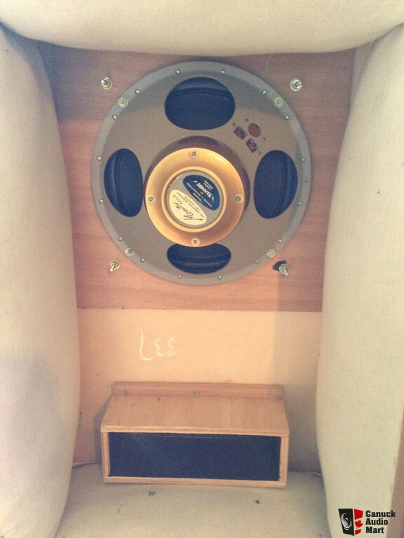

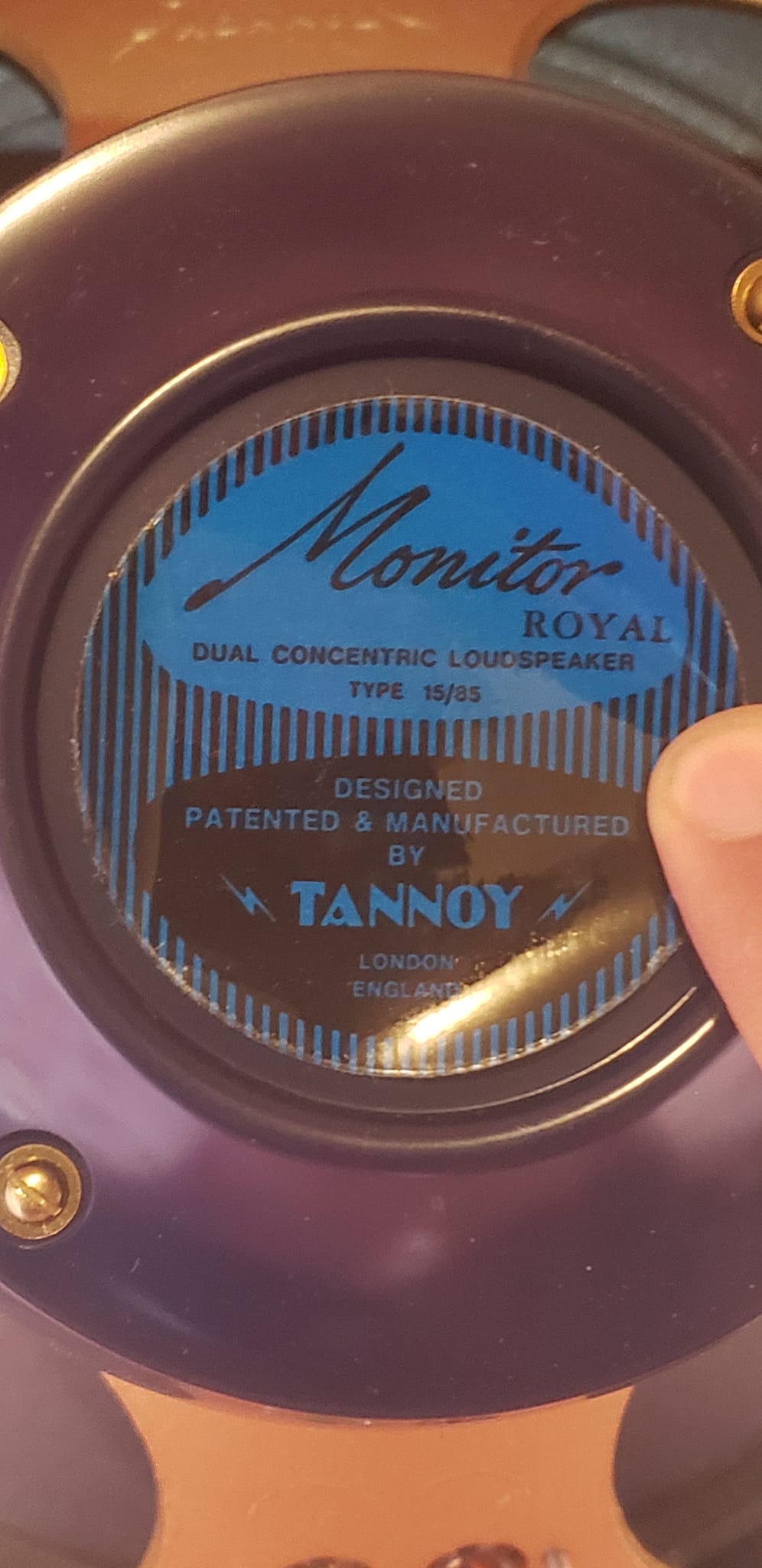

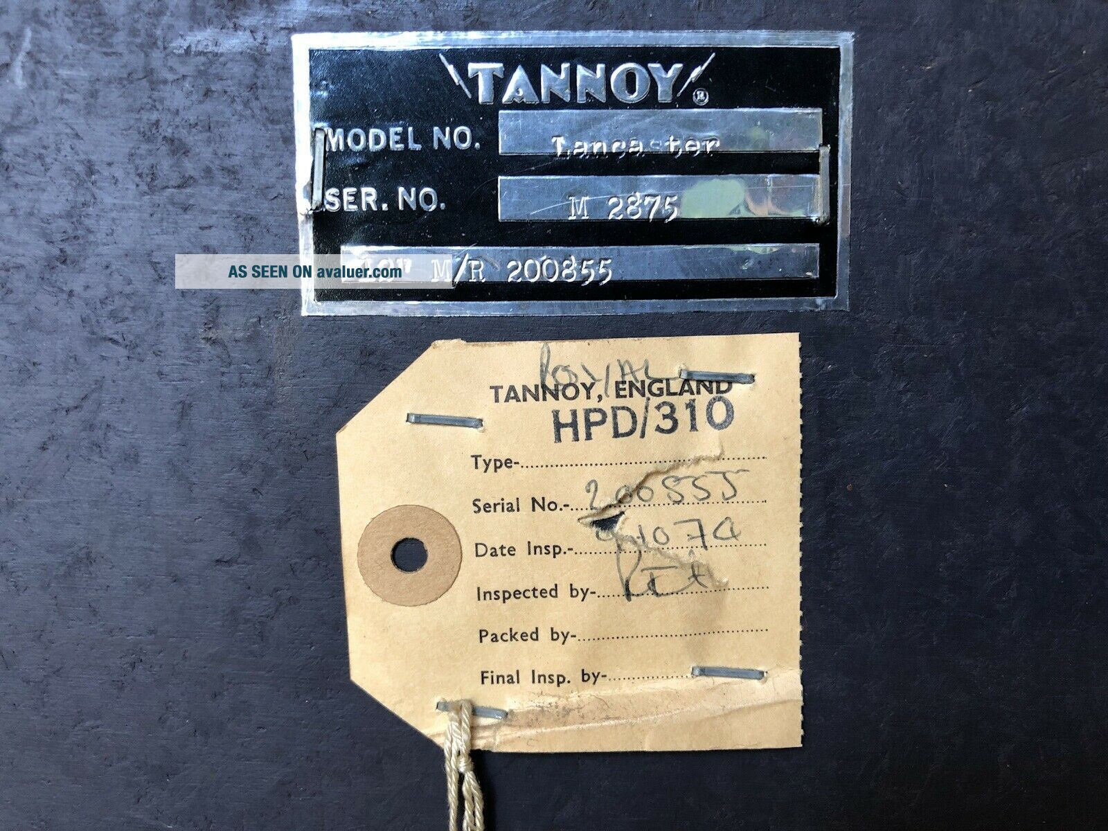

Такую наклейку вижу впервые… а дифузор с ребрами жёсткости , как у HPD серии.
А это вроде бы и есть HPD, только, как говорят, сделаны были для канадского рынка.
The Tannoy Monitor Royal series was introduced into the Canadian marketat the request of the local distributors in Canada. The most obvious physicalcharacteristic of this model is the blue magnet cover. The chassis-basketis painted the same gold colour as the HPD-series. In fact, it seems thatthe drives units and crossovers are identical to the HPD series, and thatthe model designation is just a marketing strategy for Canadian customers.One other difference is that the mounting points on the frame are in theform of slots, rather than the conventional holes as seen on the HPD series.
Да, причем для «канадских» 12" Monitor Royal 12/60 кроссовер с отдельным номером HPD/310/8, а не HPD/315/8, как у обычных 12" HPD. У пятнашки 15/85 вроде без изменений HPD/385/8.

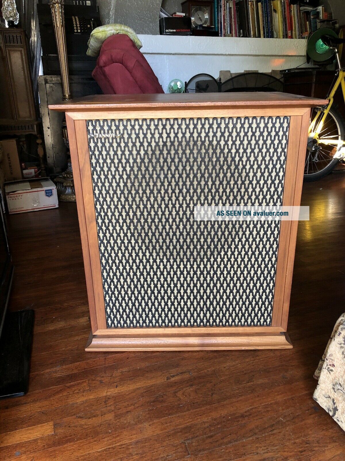

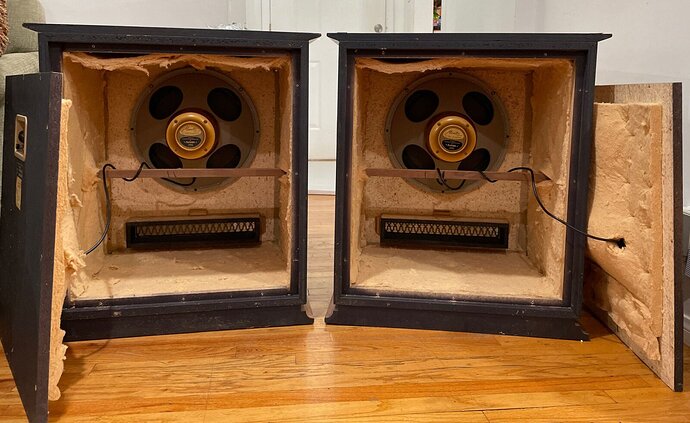

Ну и с корпусами «канадскими» я тоже не разобрался до сих пор. Вроде сзади на бирках «Ланкастер» выбито, а по форме и размерам на «Стюарты» больше похожи.

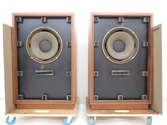

Stuart это корпуса для 12", а Lancaster для 15"
Lancaster
Stuart
Порты фазика у них разные

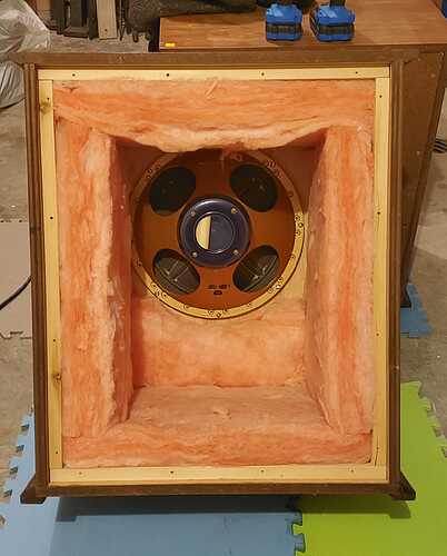

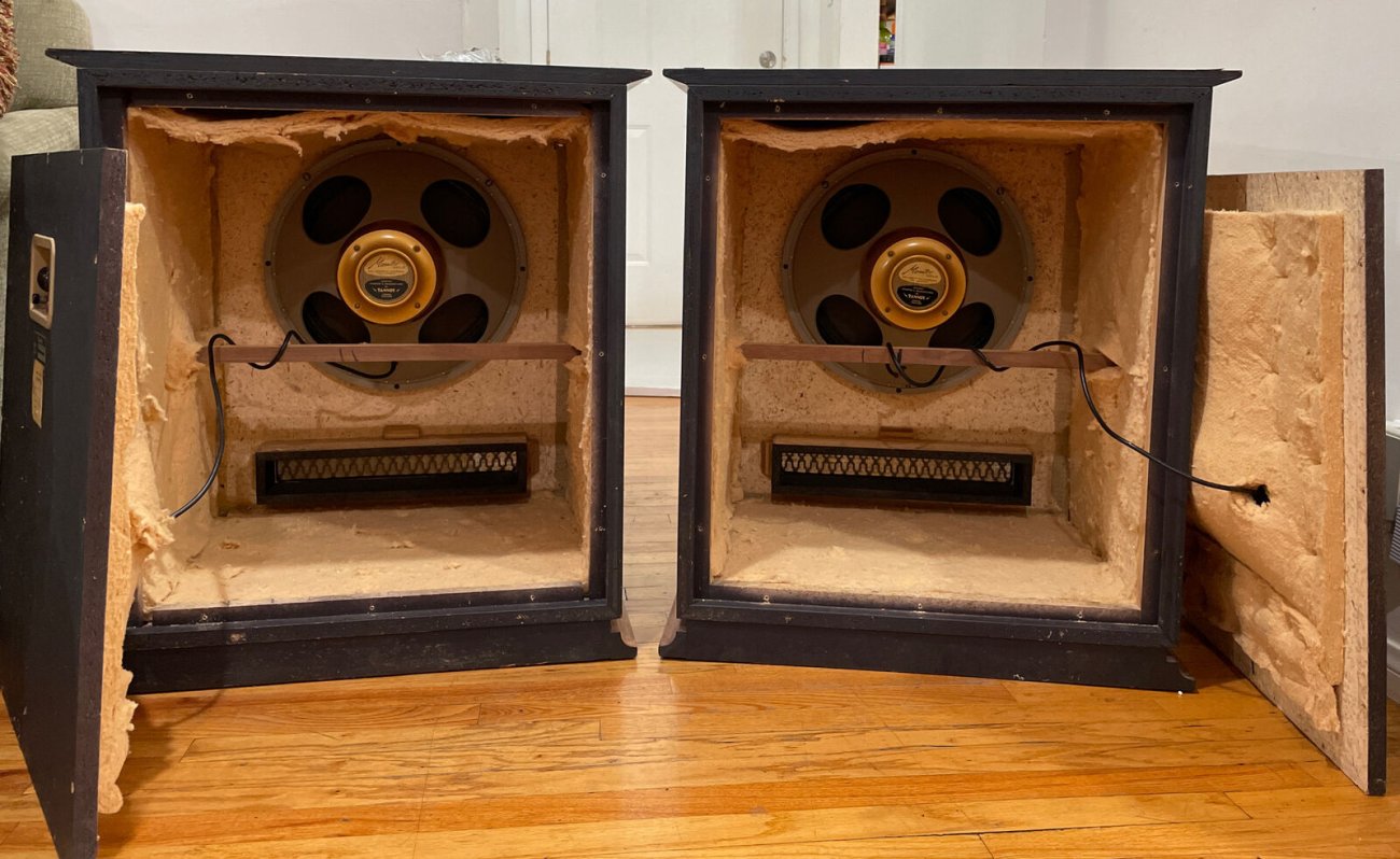

А UK корпуса для 15 были ЗЯ
360_a42833eb522271fac17480fb605eec04

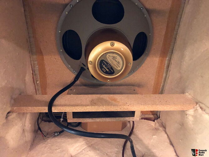

а 12 фазоинверторные

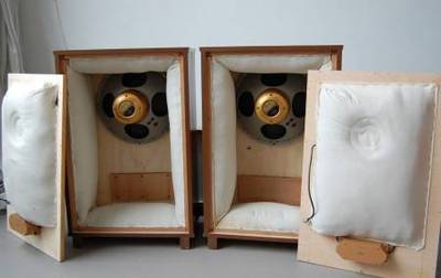

Потом их переименовали в Mansfield
Mansfield (12")
v1034701696.1

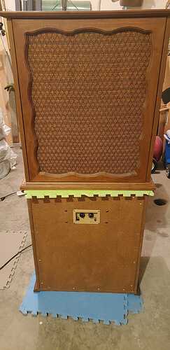

Да, соглашусь. Пробежался по низкорослым американским «Стюартам». Действительно, если в них стоит «двенашка», то сзади выбито «Стюарт». А если «пятнашка», то написано «Ланкастер», чаще всего.
Кроме этой двенашки Monitor Royal (см. приложенную картинку).
А в UK «Ланкастеры» изначально были в полный рост (12" с фазиком, 15" без фазика).

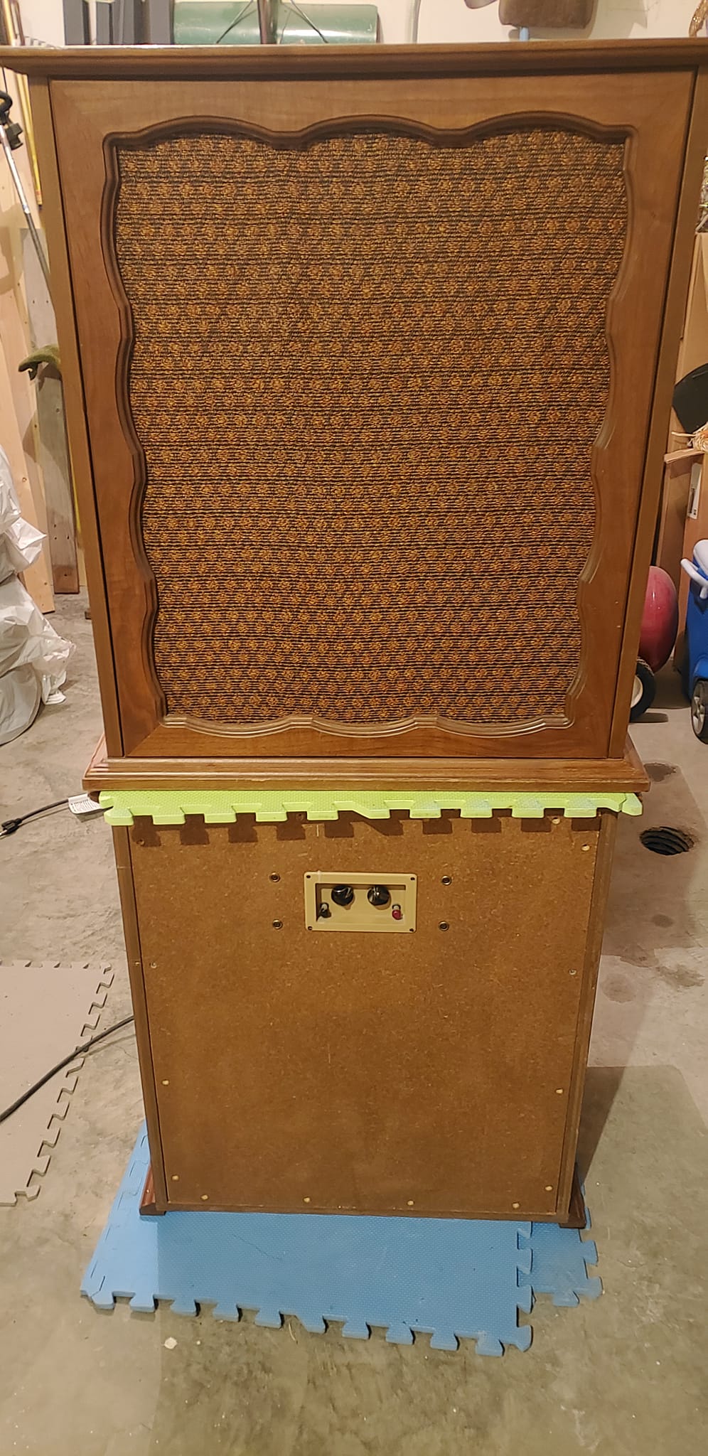

Классный фасон акустической ткани…эх, сейчас такую сложно найти
