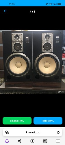

Заинтересовала акустика
https://www.avito.ru/andreevka/audio_i_video/lo-d_hs-1300_hitachi_3352889809?utm_campaign=native&utm_medium=item_page_android&utm_source=soc_sharing
Съездил, послушал. Не впечатлила. Но ощущение осталось, что с ней что-то не то в плане состояния. Возможно просто не прогрета или комната (в данном случае гараж) неподходящая или усиление, хотя усиление вроде было более-менее.
Нет случайно владельцев? Может есть секрет какой? Может играют после получаса на полной громкости или что-то типа того?
Акустика красивейшая, любой интерьер украсит.
Основная претензия после прослушивания -невнятная сцена, проблемы с басом, нет основы, иногда переходил в банальный бубнеж. И по ощущениям провал на средних низах, мида нет.
Как же КРАСИВО они выглядят, и двойка и акустика… Я б такое ставил и молился на него, как на идола… :laughing:
