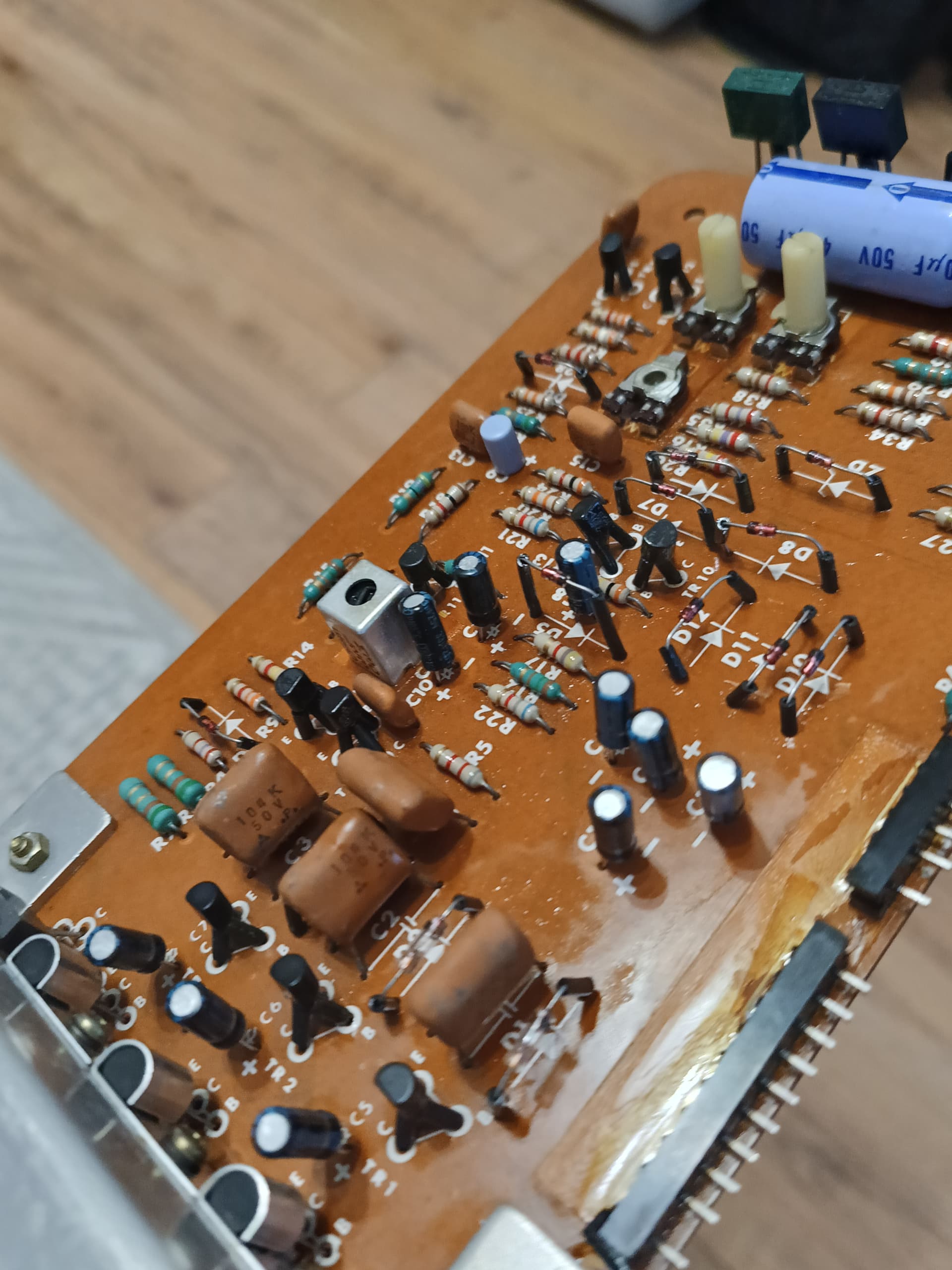

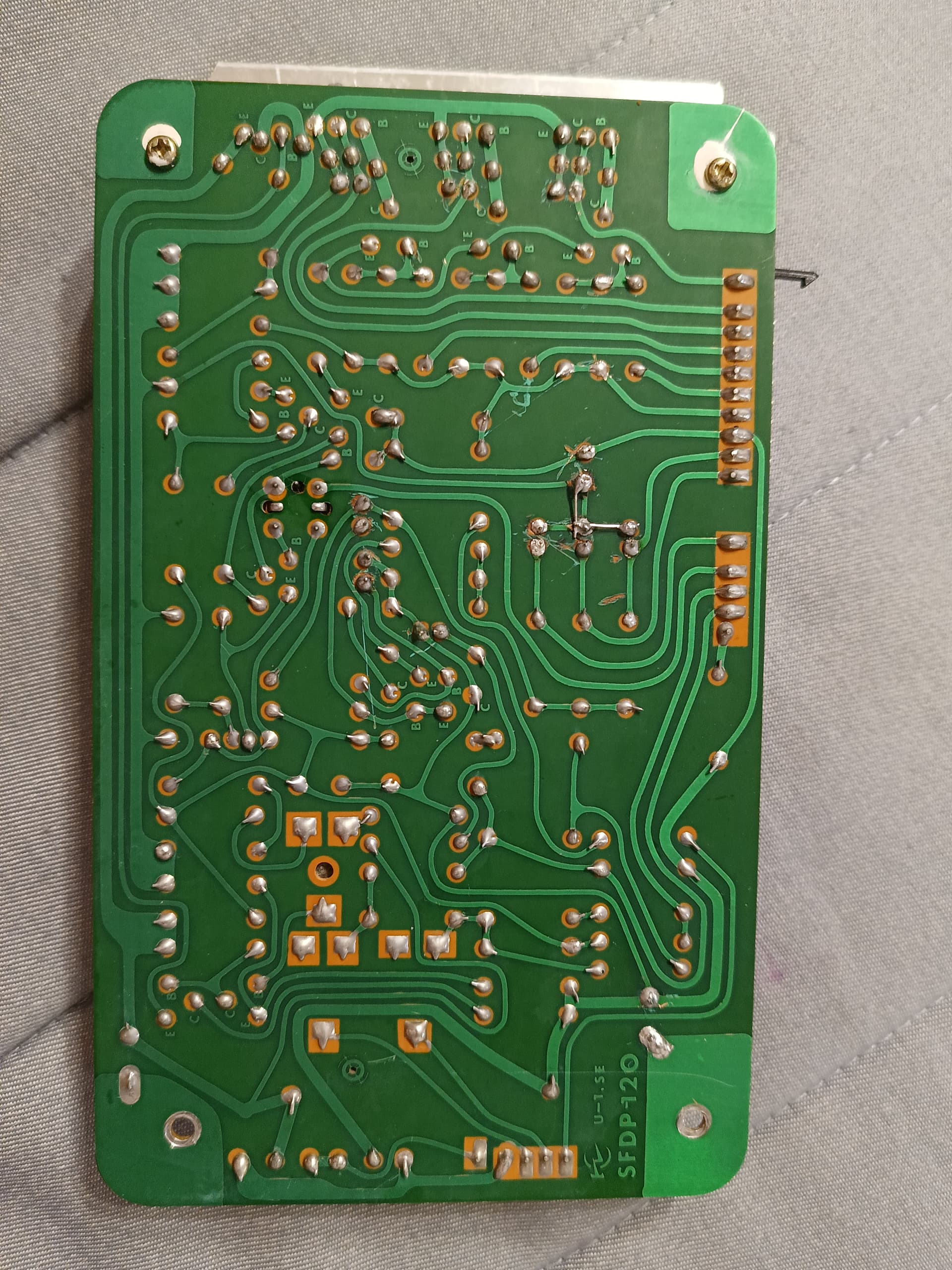

друзья, прошу помощи в ремонте sl-1200 mk1 (1978года)
приобрел аппарат. после профилактики (смазки, и тп, мойки особенно очень грязной и замасленной платы) не крутит мотор.
то есть при включении аппарата через понижающий до 100в, мотор на 5 мм прокручивает движок и стоит на месте.
Уже все просмотрел, прозвонил дорожки, пропаял плохие видимые контакты на плате. Эффекта ноль.
Мануал именно на мой аппарат не могу найти. У меня плата SFDP-120
В сети только либо на mk2, либо с платой SFDP-110.
По мануалу на SFDP-110 попробовал проверить есть ли напруга вообще
на контактах 16 и 17 показывает переменный 18,4в
на узле Tr14 показывает переменный 3,7в (хотя на забугорном форуме пишут должно быть 20в)
Как я понимаю, не хватает тока для вращения мотора.
а куда рыть не знаю.
с виду все целое. предохранитель целый, в моторе все девственно чисто.
прошу, кто знает подробно помочь. спасибо
п.с. паять умею, но в электросхемах слаб (не мой профиль)

Очень похоже на мои симптомы))) в моем случае понижайка была слабая (брал на Авито самую дешманскую китайскую) если помочь подтолкнуть диск рукой вертак работал. Взял нормальную понижайку (штиля) и все заработало.
