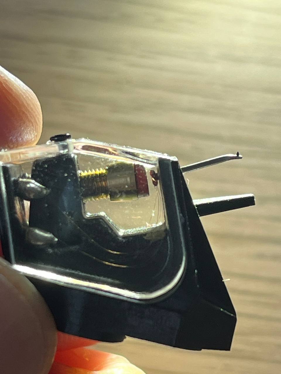

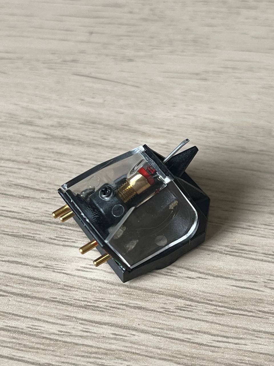

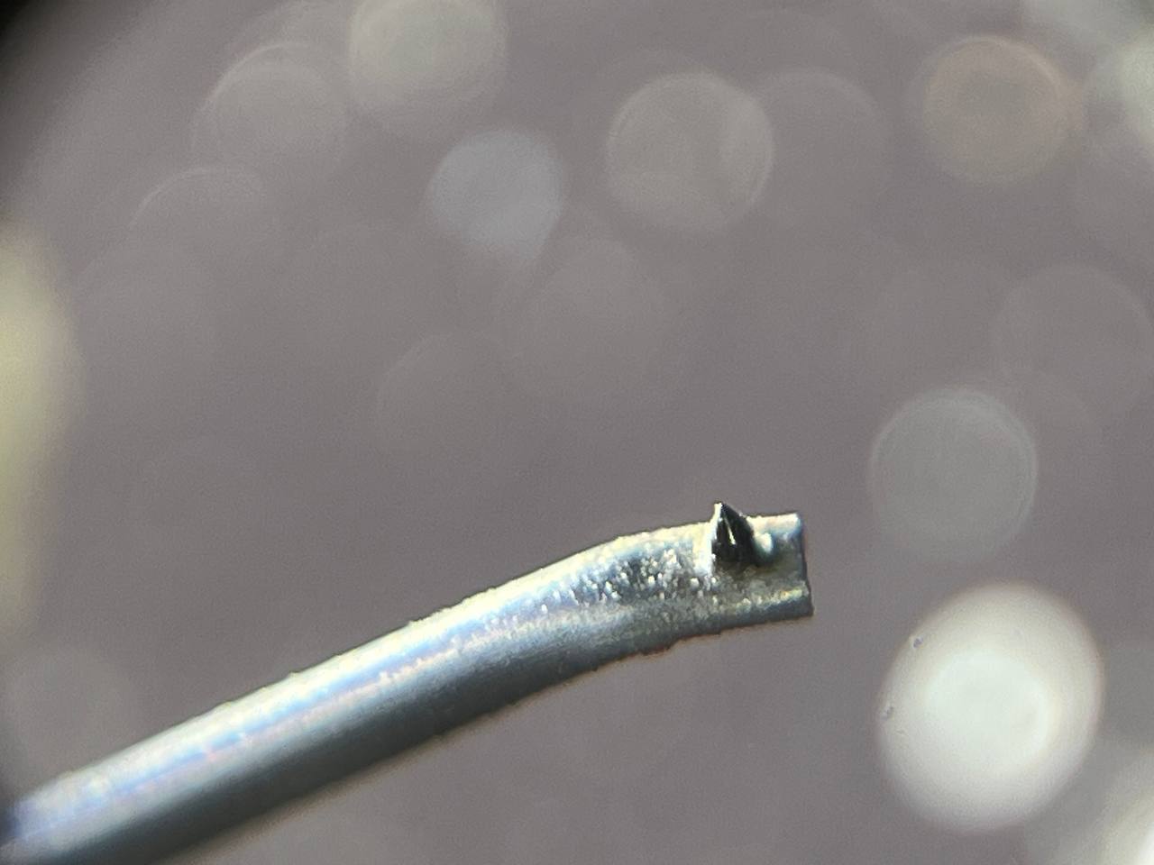

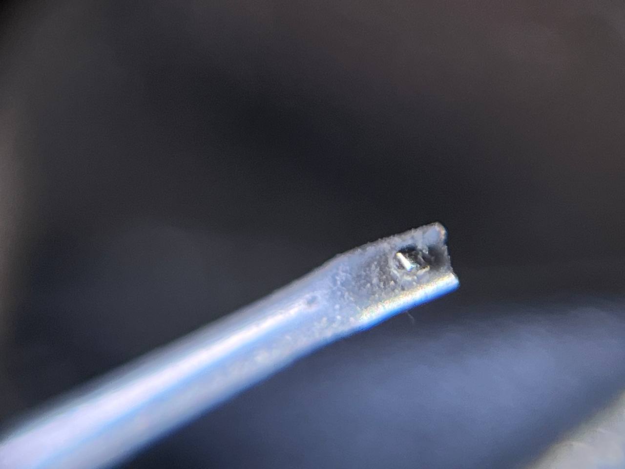

Может игла попалась бракованная? Как пример, такое поведение:
Есть пластинка Синатры от DOL. Полиграфия отвратительная :pensive_face:. На Ане: есть сибилянты и какой-то небольшой дисторшн, вокал Френка то прыгает из канала в канал, то растягивается на всю ширину сцены. Глубины никакой.
Сейчас поставил на Наге - все нормально, только простоватенько, да, но дискомфорта никакого - есть и глубина, и с кизы на своих местах.
Я пластинку вообще не слушал из-за этого. Думал проблема в издателе, а оно вон как.
Судя по всему, точно что-то с иглой, даже с самой простецкой, но испоавной такого быть не должно.
Вот такая красота. Единственное, что бросается моему неискушенному глазу - плоскость катушек не вполне параллельна плоскости магнита, но это, по идее, изменяется при постановке иглы на диск - под весом катушка как раз наклоняется в нужную сторону. Износ я мониторил с самого начала эксплуатации - вообще ничего не поменялось. Бликующий глянец одинаков с двух сторон (и с той, что не взаимодействует с канавкой, тоже).
