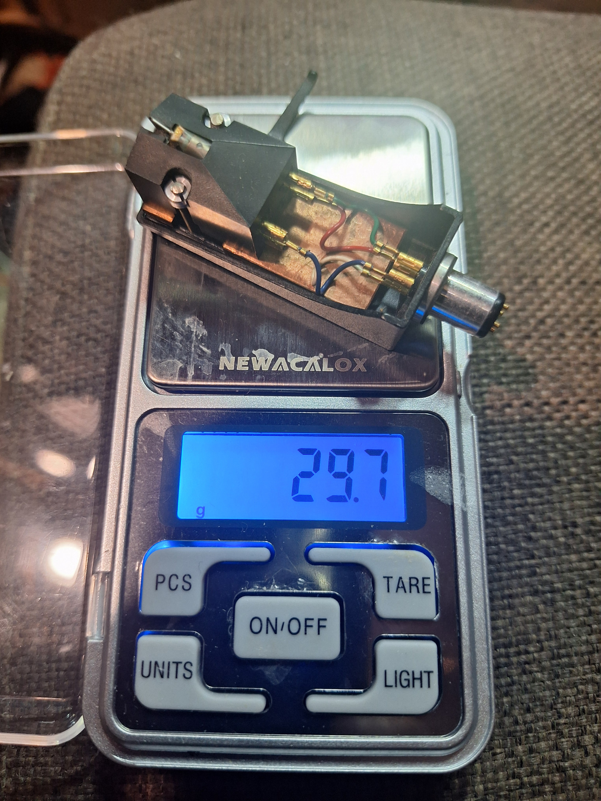

denon 103 со встроенным в усилитель мс корректором играл хорошо , брал шурика как раз SHURE V-15 Type III , не уловил сильной разницы с головой ortofon vms20s мк2, правда на денон 103, вырезал медную пластинку на шел и ставил дополнительные грузы на противовес, тогда он и раскрылся по полной , а шурик и тот же ортофон для лёгких тонармов, там придётся по максимуму всё облегчать , разные картриджи.
фото утяжелённого картриджа денон 103 с шелом , не стал демонтировать уж больно в своё время он хорошо играл в системе.
Спасибо, значит верной дорогой иду, Шурик уже купил, идёт, с лёгким шелом, буду пробовать, ну и 103 тоже значит попробую раз у вас получилось…
