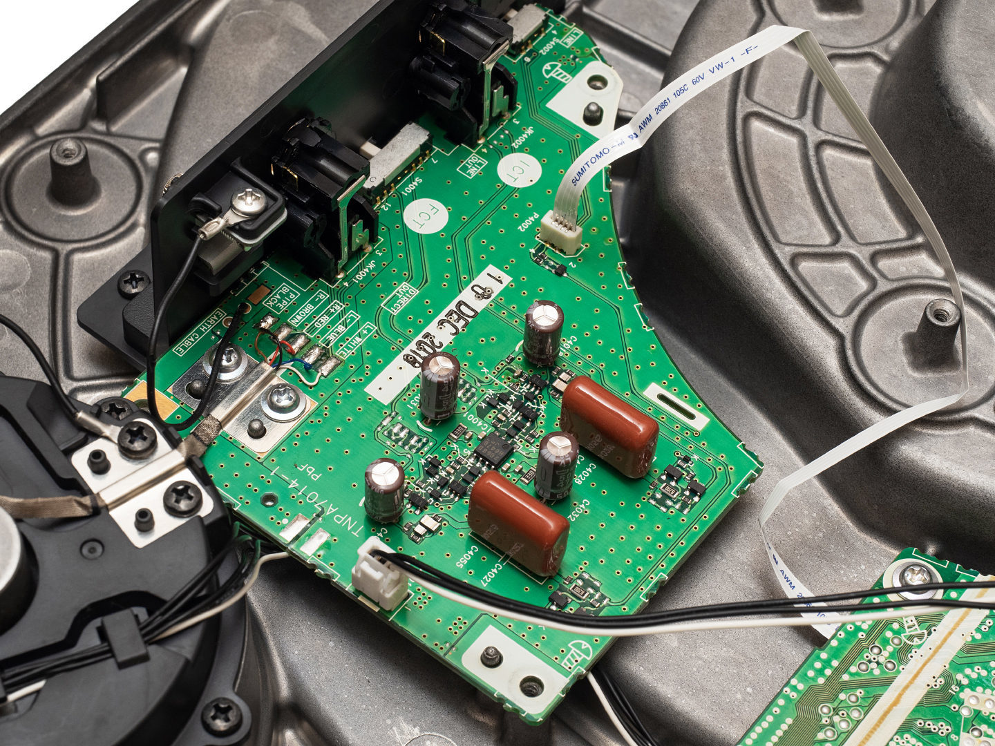

Я посмотрел фото как сделан 1500с внутри и как сделан старый 1200 mk и решил его не покупать. Из тонарма тонюсенькие проводочки идут на плату с объвязкой и потом на разъемы. У старого всё идет сразу на провода. Возможно я не прав но поищу именно старый 1200. Да и на вторичке 1500с не сильно востребован.
А какими еще быть проводам из тонарма?

С проводами из тонарма никакого криминала нет, провода как провода. Поставить фиксированный межблочник, распаяв напрямую не проблема.
Но узел тонарма изменён (зачем?), мотор и диск другие… Старый 1200 Mk конечно лучше.
Да, платы все больше становятся похожи на компьютерные, сплошь смд. В моем SP20 один трухол, для меня это плюс…
По-моему, всё выглядит нормально. Выход коммутируется ползунковым переключателем. 2068D - хороший ОУ, в коррекции стоят плёночные smd конденсаторы.

Я правильно понимаю, что проводочки из тонарма напрямую соединяются с RCA выходом direct out? А переключатель между двумя выходами только подключает/отключает проводочки из тонарма ко входу встроенного ФК?

Через дорожки платы.

Да. Напрямую. Не через переключатель/выключатель.
