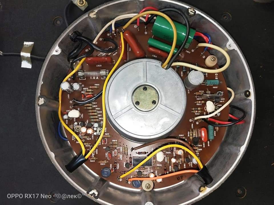

С электроникой все в порядке. Просто нужно сделать ТО, масло заменить и пр.

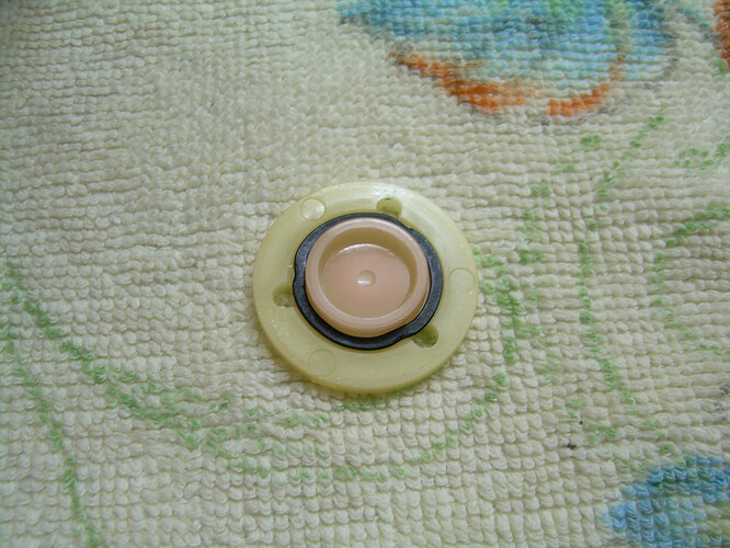

По замене масла вроде больших проблем нет, тему изучил по фото. Можно попробовать самому. Не совсем понятно про само масло. Какое нужно заливать, мнения расходятся. Компрессорное, для швейных машин, синтетика для авто, трансмиссионное минеральное и пр.)
Я всегда применяю автосинтетику
А какую вязкость? Тут тоже мнения расходятся, 5W30, 5W40, 10W40…

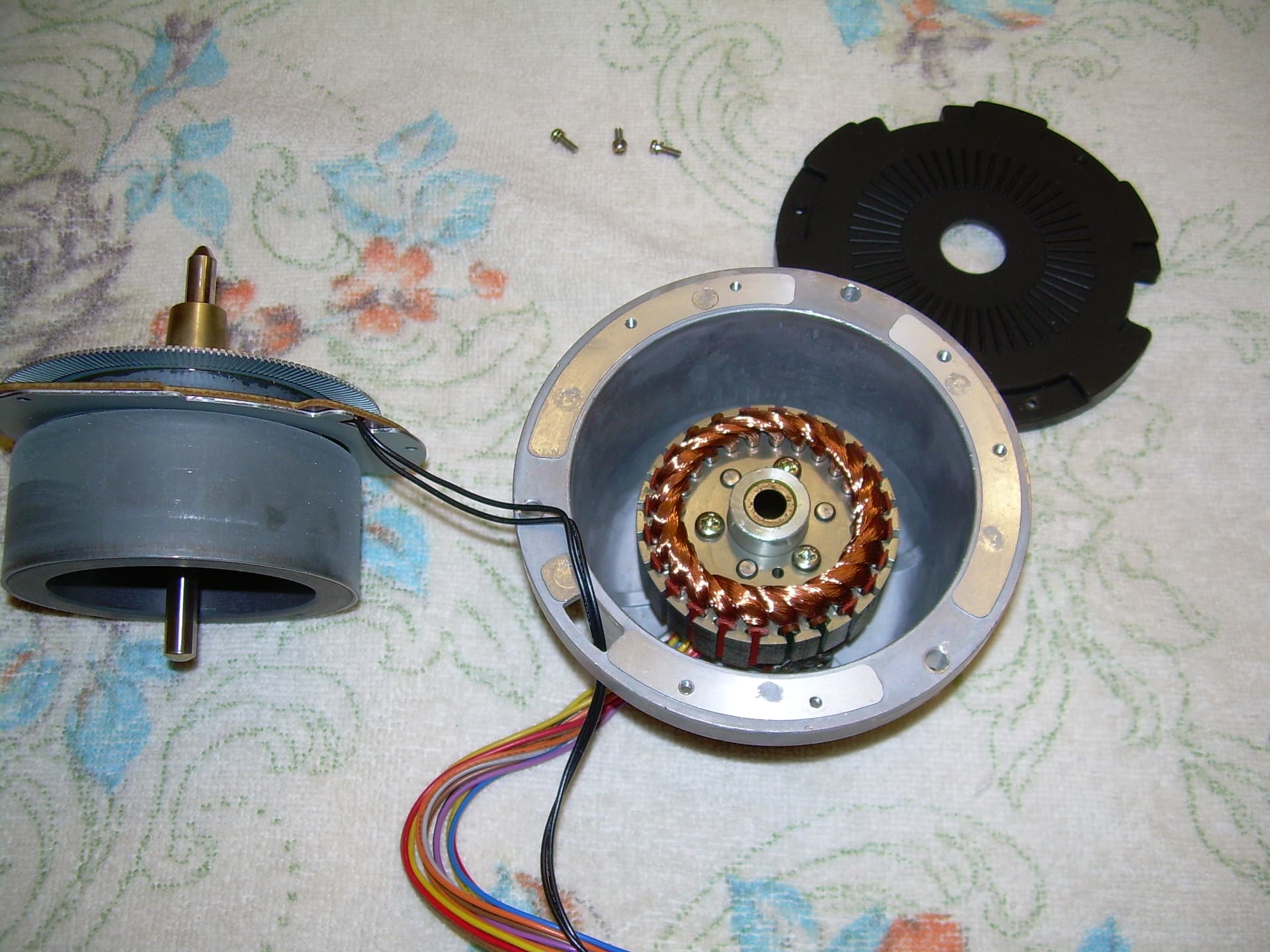

Фото с интернета, мотор Victor стоит в DD7.
Так как условия нагрузки небольшие, ни тебе высокая температура, не высокая перегрузка скольжения, то можно применять и синтетику и минералку и роторное компрессерное
Помню в какой то проигрыватель в пяточку фторопласт прокладочку ложил, скольжение у него хорошее
((Какое масло лучше для подшипников?
Отвечая на вопрос - какая смазка лучше для подшипников, важно сказать, что наилучшим вариантом, несомненно, будет жидкое масло. Оно наилучшим образом отводит тепло, сводит к минимуму износ трущихся поверхностей.))
((Минеральные масла обычно являются предпочтительными в качестве смазки для подшипников качения. Синтетические масла следует рассматривать для рабочих температур выше 90 °C (195 °F) из-за их улучшенной термической и окислительной стойкости или ниже -40 °C (-40 °F) из-за их лучших свойств при низких температурах.))
В данном варианте подшипник скольжения)
Да, именно скольжения в пористой бронзе, практически нет разницы. В этом случае наименьшие нагрузки. Перепробовал практически все масла и остановился на синтетике
А какую вязкость используете?
Вязкость 5W30 всегда покупал Motul франция
Втулку тоже промыть спиртом
Применительно к подшипнику проигрывателя синтетика хороша тем, что намного медленнее окисляется. На температурные свойства понятно, пофиг.
5W30, СИНТЕТИКА ДЛЯ КОМНАТНЫХ УСЛОВИЙ
