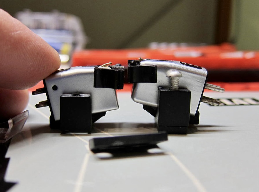

Ребят, а какую голову можно подобрать под elac miraphon 22 в стоковом состоянии?
Родная elac 344 умерла, ищем что поставить, чтобы по VTA не было перекоса и подходила к тонарму. Готовые рецепты ))
Сейчас поставили AT VM740ML - вроде поет, но кажется низковата.
Чтобы просто поставить ничего не существует. Мало того что родная голова достаточно высокая, она еще и стоит на штатной проставке, которая выполнена с наклоном относительно шелла.
Штатный тонарм легкий, так что головка нужна высокоподатливая. И чтобы соблюсти VTA, придется колхозить проставку сложной формы.
Сергей, понял. Спасибо.
Правильнее будет поискать живую тушку elac’a, получается.
Никаких проблем или искажения звука , при постановки разных картриджей , высоту регулирую тонкими квадратиками вырезанными из пластиковой карты.Засекаете на какой высоте был родной картридж с иголкой и делаете проставку из вырезанных карт. Сейчас у меня стоит Оротфон МС-1 мс Турбо.
Ну вот нюанс в том, что у этих элаков по родному картриджу ориентироваться не стоит, он тоже не совсем правильно стоит.
Единственный способ - делать проставку так, чтобы новый карт стоял параллельно пластинке. Ну это если в принципе заморачиваться с вта.
ЗЫ вот на фото штатная проставка. Видно не очень, но она клиновидная. И видно, что головка слева, без этой проставки, стоит не параллельно поверхности.
Так я и вместо этой проставки подкладываю вырезанные по высоте прокладки ,наверно угол захода другой , но деградацию звука не заметил , есть 455 с оригинальной вставкой ( вставку брал в Италии за 60 евро) и 344 (на нее у меня 3 разных вставки). А слушаю на другой ( Всё ИМХО).

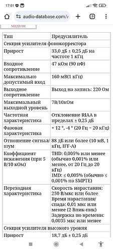

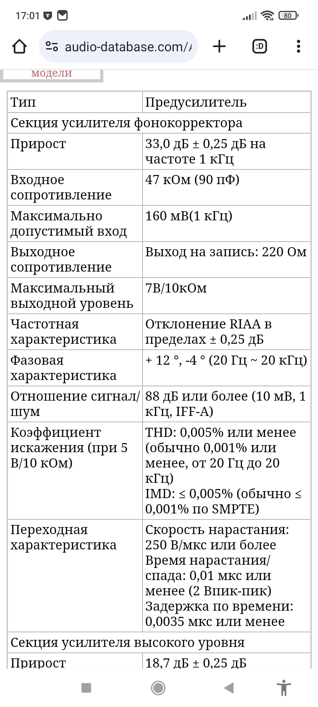

По встроенному в пред фонокорректору информация.
Я не совсем понимаю он под ММ-головки или под МС? Подскажите пожалуйста
