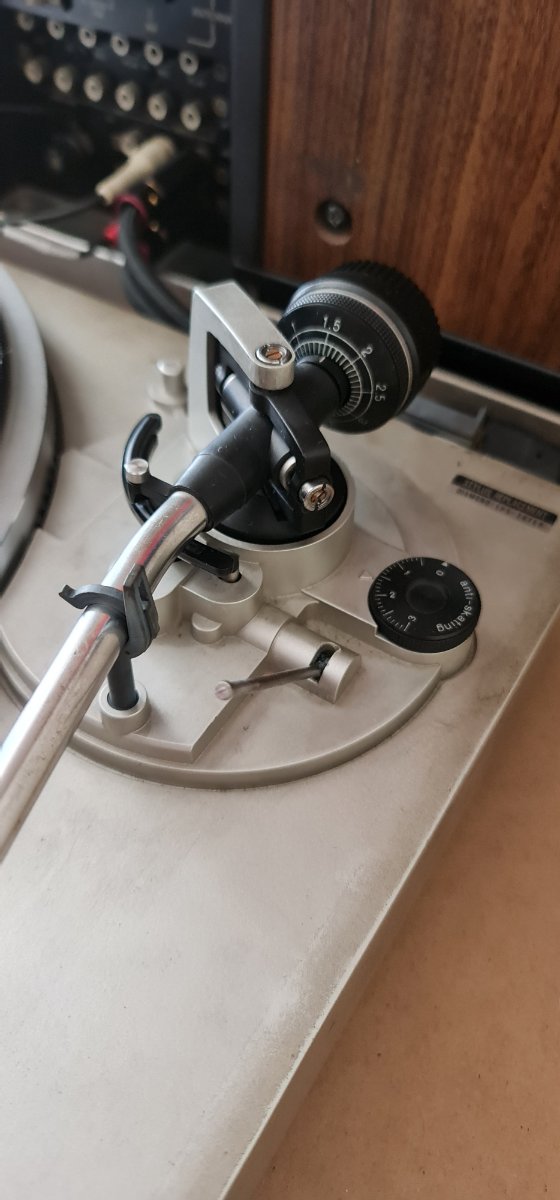

Есть проигрыватель Technics SL-1301, со временем думаю заменить штатный фоно кабель с разъёмами. Что можете посоветовать, уважаемые бояре?) Подача нужна нейтральная.

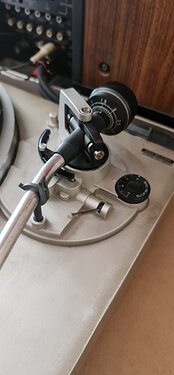

Тоже насчёт техникса вопрос, только про Technics SL-Q3. Очень неприятно скрипит тонарм и двигается немного рывками. Это полный автомат. Можно ли что-то сделать без полного разбора проигрывателя? Я абсолютно не шарю и не дружу с паяльником. Мне посоветовали дословно капнуть туда вдшкой, но на заморских форумах пишут, что на тонарм вообще не нужно лить смазку и она будет только пыль собирать. В общем, я в замешательстве.
Никакой вэдэшки! В ней содержится уайт спирит, который постепенно смоет последние остатки смазки. Я бы смазал ПМС, но нужно выбрать вязкость 200/1000/10000… и т.д. Тут я не подскажу точно. На сколько я понимаю, вертак придётся разбирать, если Вам это сложно, попробуйте найти человека который занимается ремонтом аппаратуры.
Если я где-то не прав, пусть бояре меня поправят.
Удачи)
Надо тонарм разобрать, посмотреть внутри трущиеся соединения, очистить и капнуть смазки без энтузиазма. Главное, чтоб смазка не попала на электрические контакты. Я думаю, можно взять шприц высокопроникающего синтетического масла для смазки моделей, в модельных магазинах продают, например, для смазки микроподшипников катков модельных паровозов
Отличное тонкое нейтральное к пластикам масло, я ребенку брал железную дорогу, в комплекте шло:
Это демпфирующее силиконовое масло, его заливают в микролифты тонармов или в одноопорные тонармы с ванной, в которой находится игольчатый подшипник. Ну или высоко нагруженные трущиеся соединения, типа шестерни rc-моделей.
