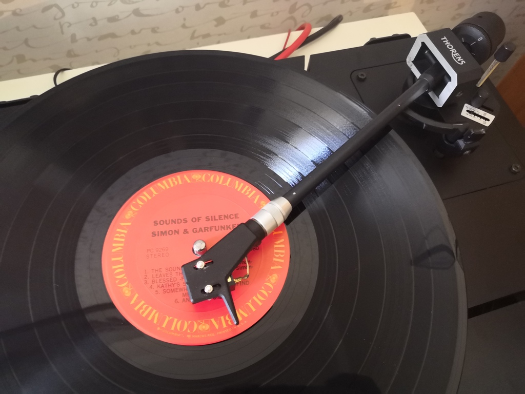

Вот максимум, до которого можно довести тонарм.
Можете смеяться, но у меня решились все слышимые до настройки проблемы (искажения на внутренних дорожках, повышенный уровень шумов, сибилянты) именно после использования такой бумажки.
Аккуратная настройка заняла минут 15, это процесс тонкий. Отход на один миллиметр в одной точке может дать три миллиметра расхождения в другой, а это уже много и слышимо влияет на звук в той области пластинки.
Как минимум в моем случае улучшения были совсем не мифическими и те копейки, потраченные на бумажку (уже не помню $10 или $20) отбились с лихвой.
