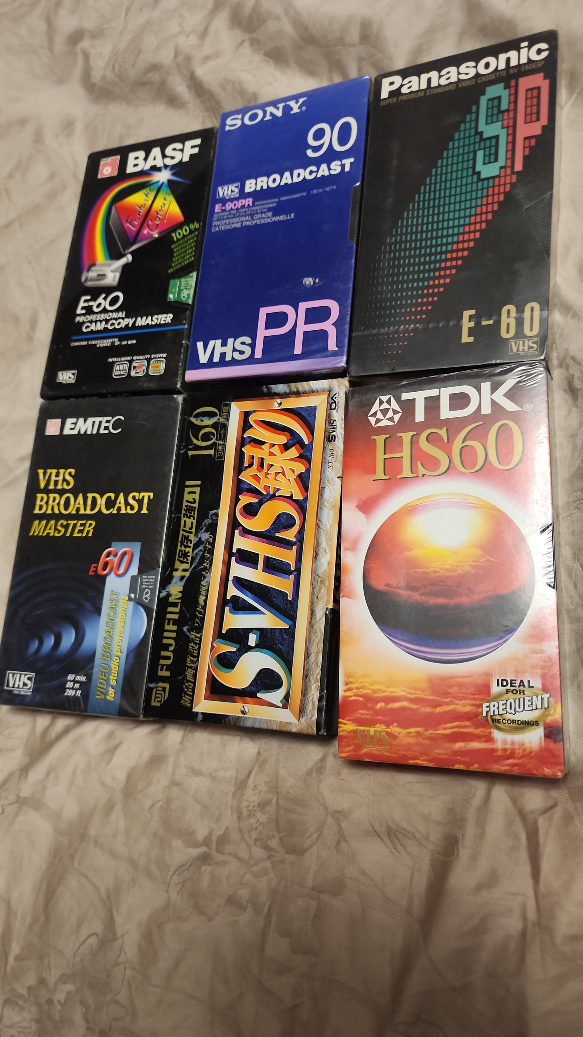

Как я был доволен, что мне получилось “урвать” три штуки запакованных профессиональных Maxell. Ездил за ними на другой конец Москвы. )
И каково же было моё разочарование после их записи.
Как имеющий технический диплом по специальности “Телевидение и Радиовещание”, я с Вами полностью согласен. Но как практический пользователь, высказал свое мнение выше.
То же самое с кассетами Панасоник, ездил за ними аж в Орехо-Зуево (70 км от Москвы). )
Понятно, что и у TDK и Basf есть проходные кассеты, но те что на фото беспроигрышный вариант. Ещё бы к ним добавил бы Fuji Pro, то же по звуку понравились.
Но понятно, что это моё частное мнение.
Возможно это и психосоматика, так как в 90-х занимался частной видеосъёмкой торжественных мероприятий, и по кассетам выработались определённые предпочтения. Но то что там главное видео, это то понятно. )
Но тут может наблюдаться та же картина как и с CD-R.
Технически, разницы по звуку между болванками быть не должно. Питы они и в Африке питы, плюс избыточность для восстановления ошибок. Но не всё так просто. )
Mitsui Gold многие считают “тёплыми” по звуку, TY более детальными и тд.

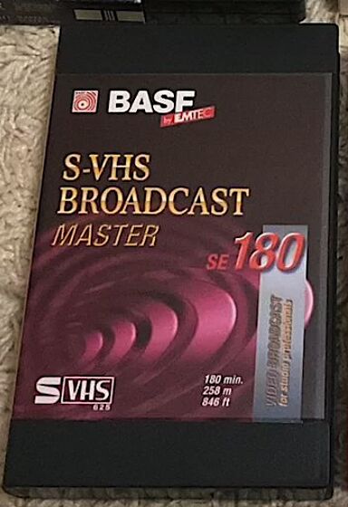

Хочу S-VHS Basf Broadcast Master в боксах, как по мне, самые лучшие. Но их днём с огнём не сыщешь, или цена зашквар.
Казалось бы кассета вхс а цены как на винтажные сиди
Ну не совсем VHS. Ценятся то S-VHS. Всё таки это студийные кассеты, а значит сохранность и износостойкость у них выше чем у бытовых.
Другое дело, что их всё ещё используют. Вот удивительно. Ну не все же, кто покупает, аудио хи-фи на них пишут.

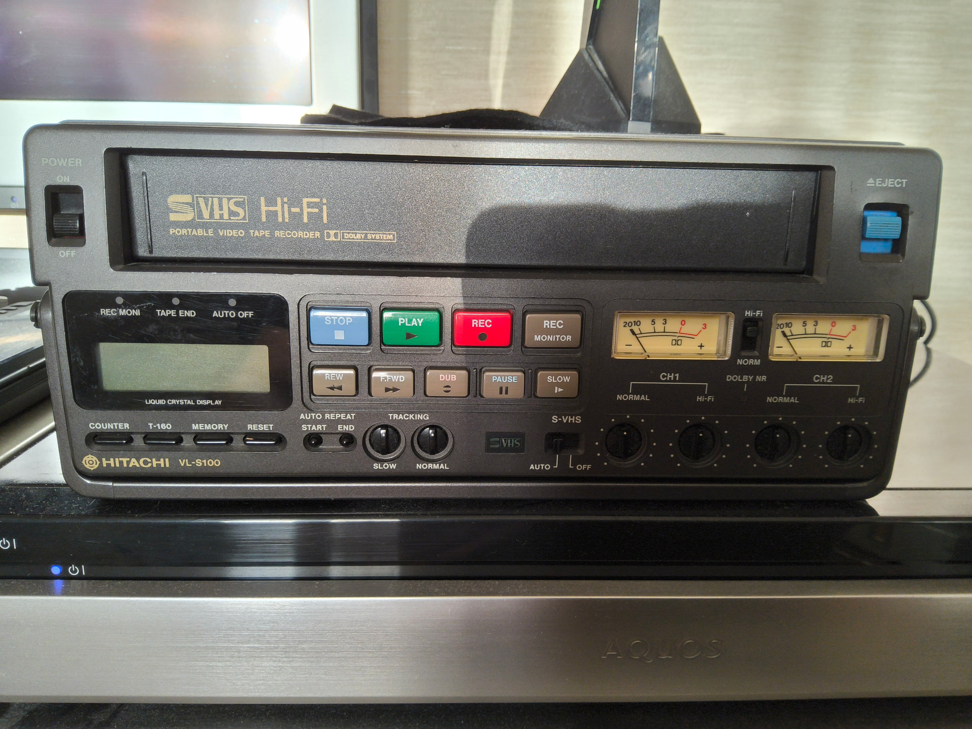

А мне вот такой малыш пришел месяц назад :slight_smile:
