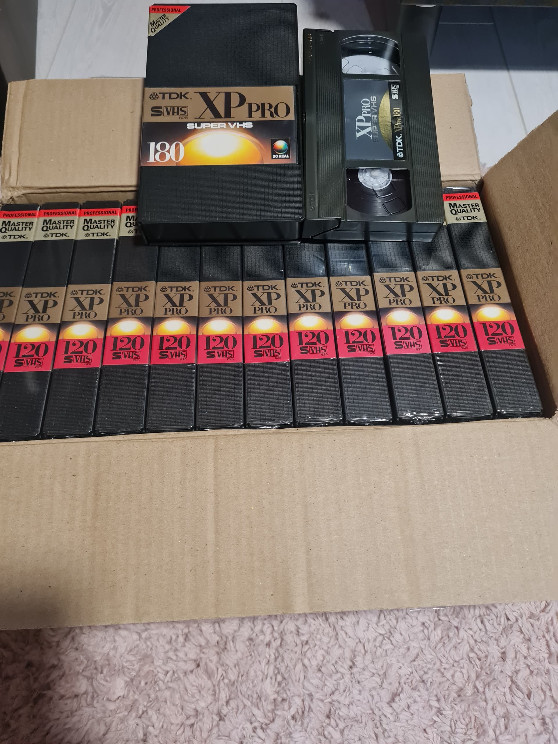

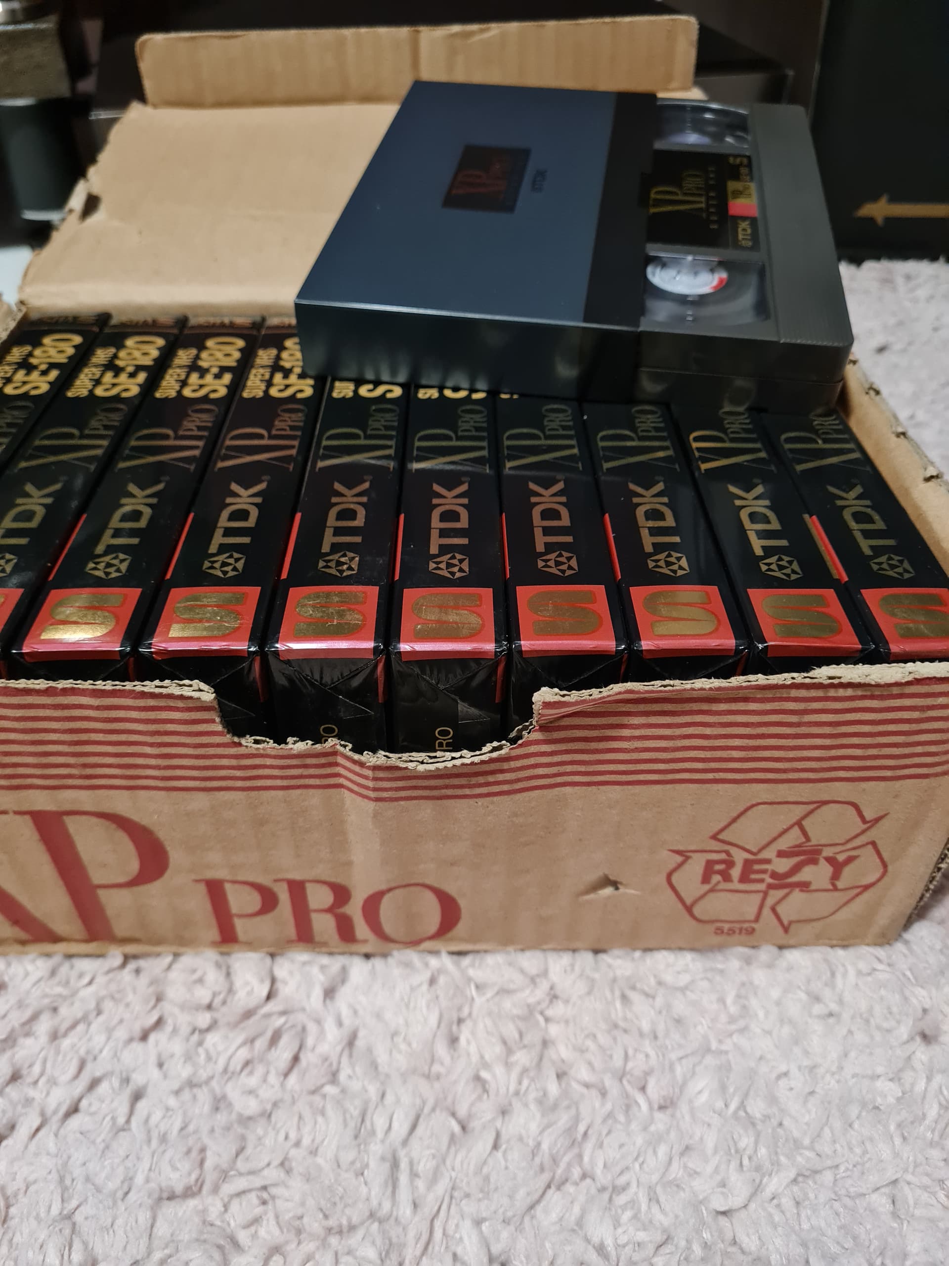

Пополнение прибыло.
Хорошие кассетки. Отлично сохранились с 1991 года.
Красивые…
Вау

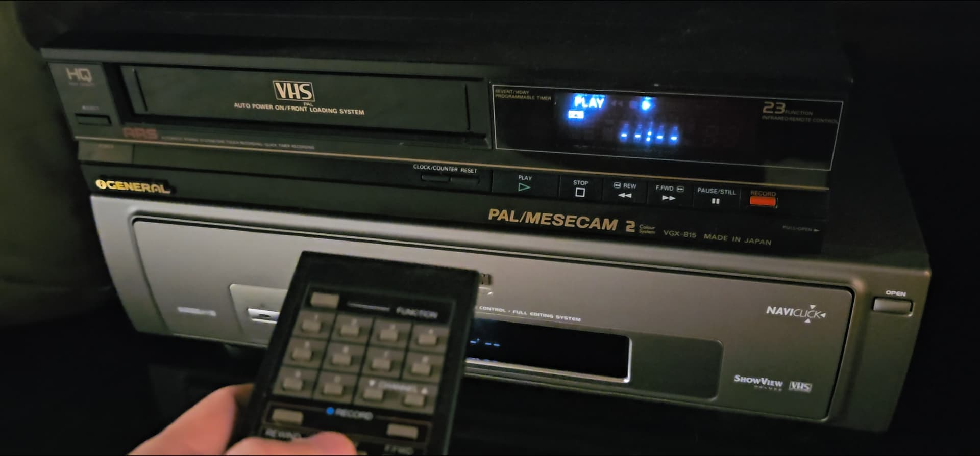

General после полного ТО. Вроде как 1985 Г.В.
Должно быть 6 головок в нём…

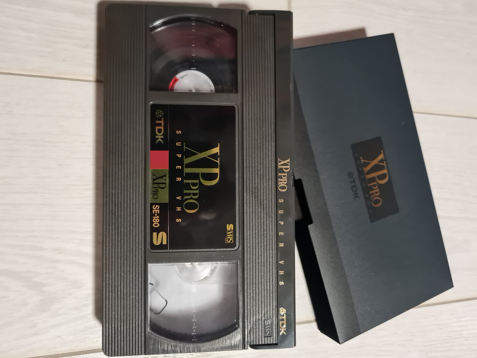

Продолжаем кассетный пир.
В предыдущей серии был гражданский про, теперь настоящий:
Вот сейчас точно есть на чём писать :grinning_face:

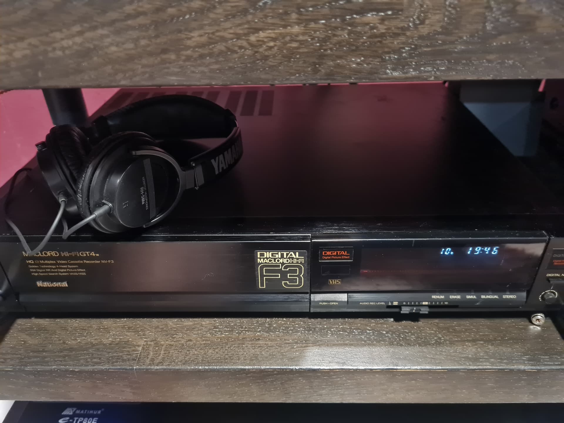

Чем писать тоже прибавилось.
Аппарат огонь. Пишет и воспроизводит супер!

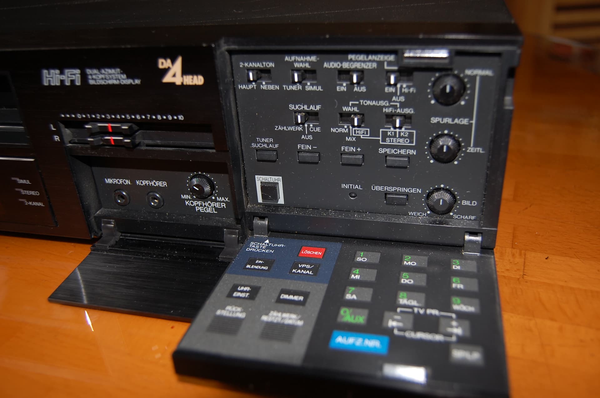

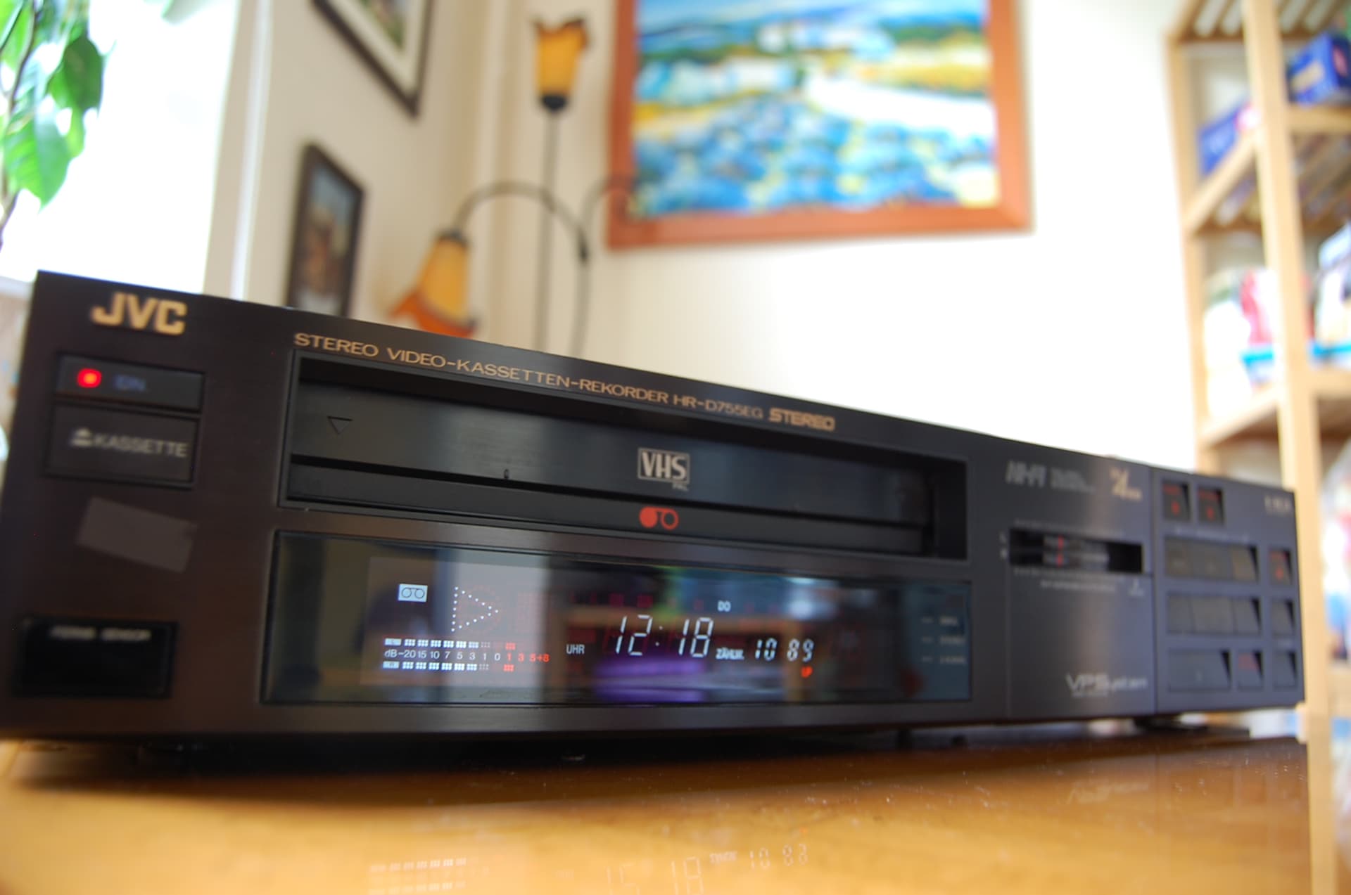

Простаивает у меня вот такой красавец

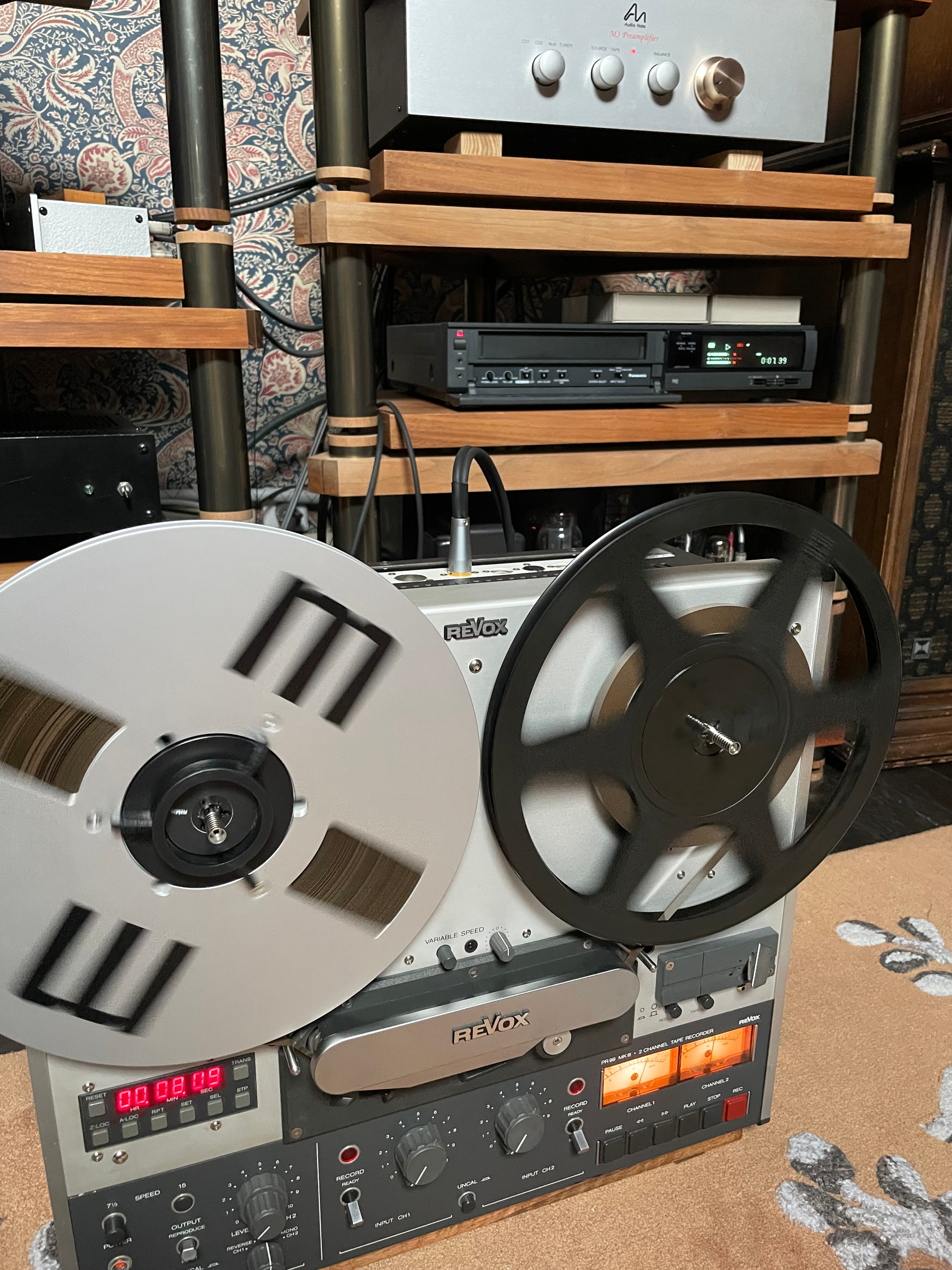

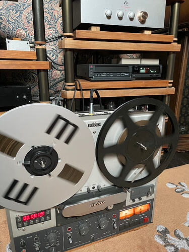

Освежу тему небольшим сравнением.

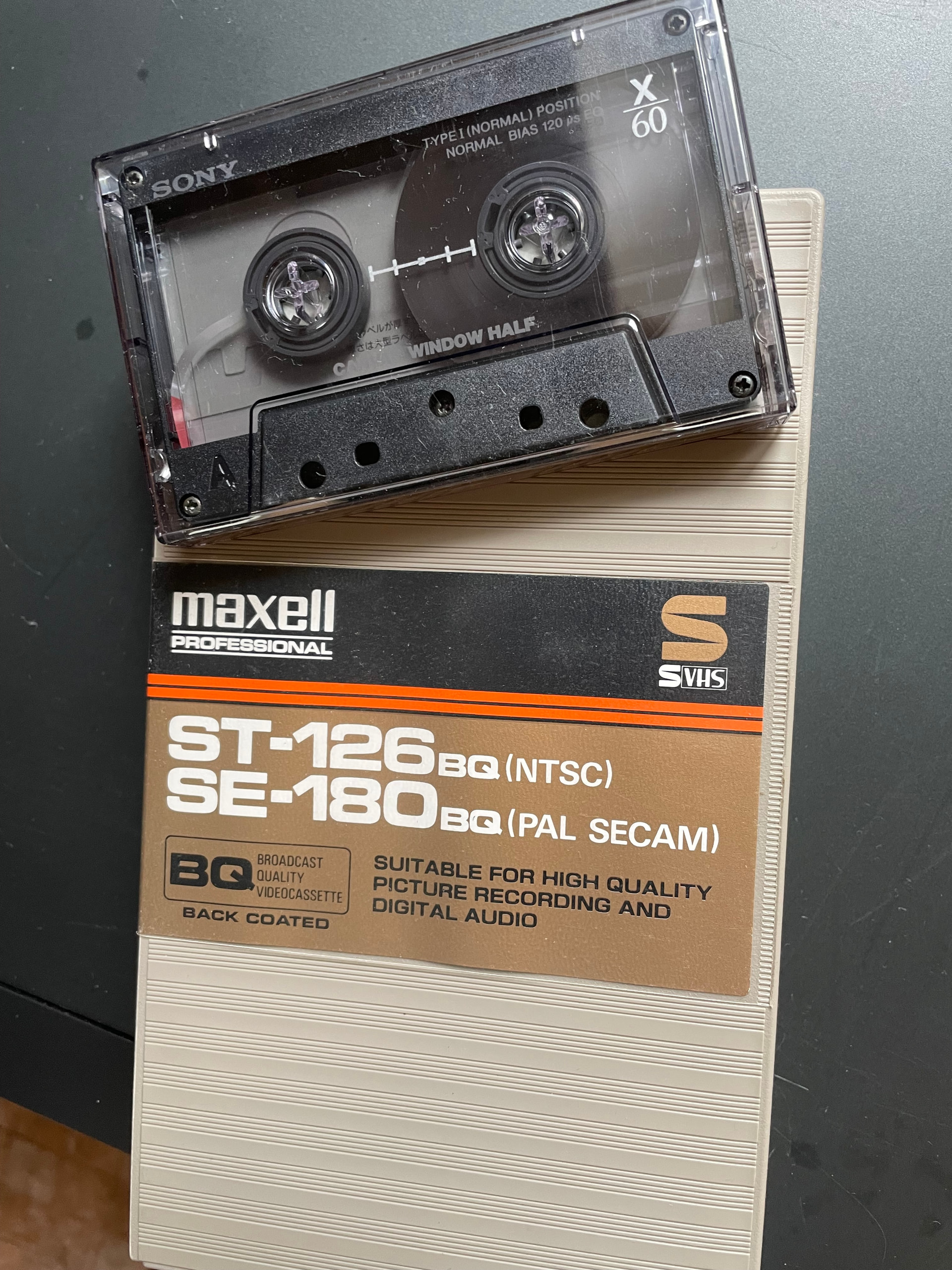

Благодаря моему товарищу и просто хорошему человеку, на днях удалось сравнить в очень хорошей системе звучание катушечника и видеомагнитофона. Источником выступал катушечный магнитофон Revox B77mkIII, запись сделана с настоящей мастер копии, на 38 скорости, на две дорожки. Писал на видеомагнитофон Panasonic NV-F65 в режиме LP на S-VHS кассету Maxell Professional. Итак, запись сделана, отматываем катушку и кассету на начало и синхронно запускаем. Слушаем, сначала видак. Ну прям очень здорово звучит, приходят в голову мысли вот это да, стоит три копейки, а играет и правда не хуже катушки…, но потом все становится на свои места. Переключаем на катушку и сразу становится заметно, как меняется динамический диапазон записи, появляются мелкие нюансы, которые прощает видак, сцена становится сильно шире…, т.е. чуда не случилось.

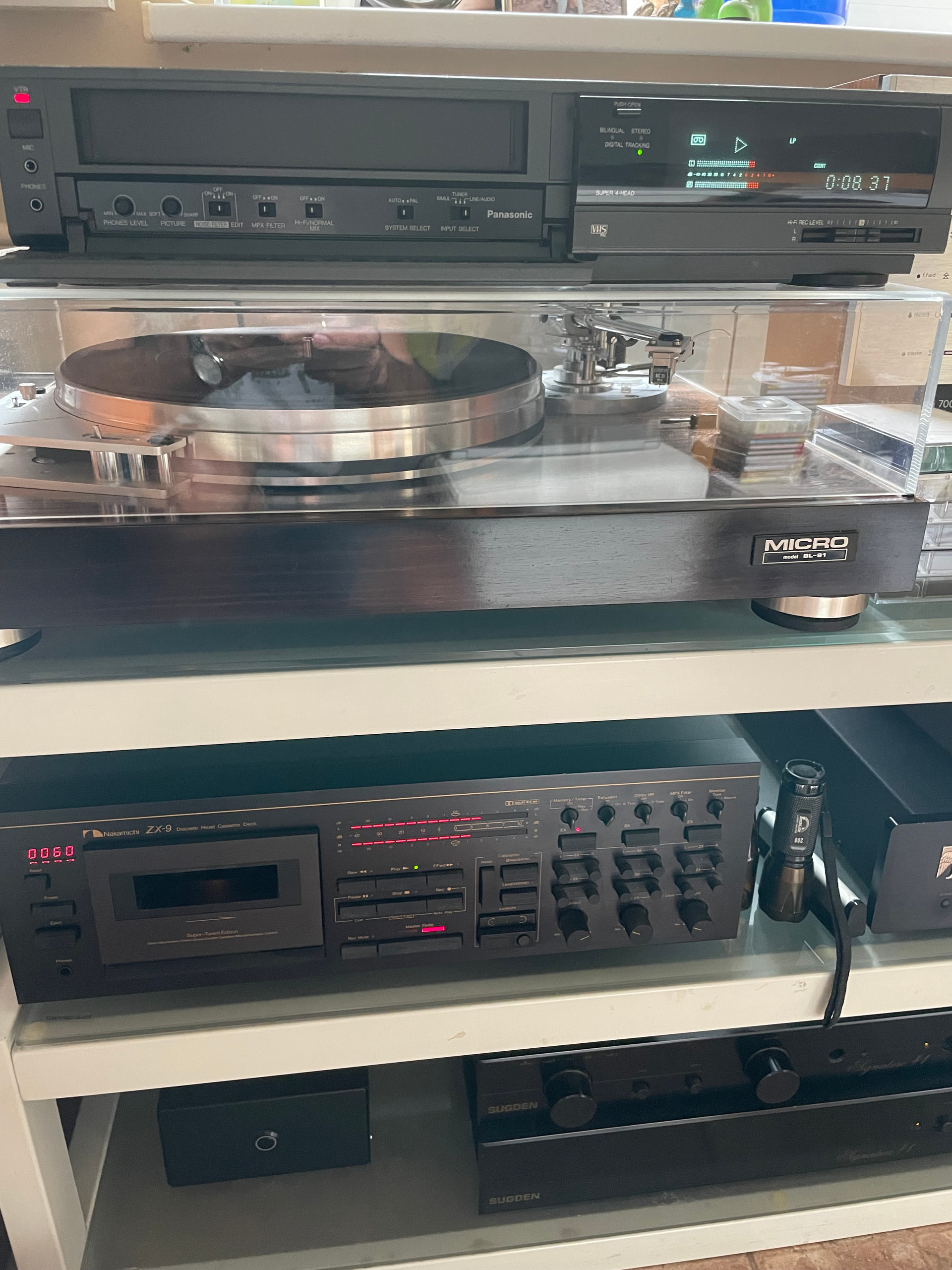

После, уже в домашней системе был проведен сравнительный тест с моей декой Nakamichi ZX9, запись сравнивалась та же самая, кассета для деки была записана с того же катушечника, с той же катушки на отстроенной деке Nakamichi ZX7 на новую кассету первого типа Sony XI (премиальный первый тип). Вот в этом сравнении видак показал себя на одном уровне с девяткой, практически уровень качества воспроизведения тот же, у девятки совсем чуть лучше обозначен верх и чуть четче обозначены контуры инструментов, причем на записях сделанных с винила эта разница нивелируется.
Мне давно хотелось попробовать сделать аналоговую запись, с максимальным качеством, а это может быть только хороший катушечник и обязательно запись, сделанная с мастера или с реальной, честной копии с мастера, причем гарантированно. Мой вывод, что если взять в расчет стоимость хорошей деки и стоимость ее обслуживания у хорошего мастера и сравнить со стоимостью того же Panasonic NV-F65, то выбор явно будет за видаком, плюс к этому не забываем про стоимость качественных кассет. Правильный видак отличная альтернатива дорогой деки, так же видак будет конкурентом среднему катушечнику, на котором прослушиваем записи с винила или десятые копии, сделанные непонятно кем и где. Если у вас есть возможность слушать катушки, с реальными записями, сделанными на хорошем аппарате и с мастер лент, то видак вам не нужен. Так же если у вас есть качественные, дорогие деки, и вы пишите на них, то смысла в видаке тоже, пожалуй, нет. Еще, как вариант на видеокассеты, возможно, переписать любимый или особо ценный винил, который жалко постоянно пилить иглой. На кассету 180 минут в среднем заходит 9 пластинок и качество получается более, чем высокое.
Все, в вопросе записи на hi-fi видеомагнитофон я дошел до конца и тему эту буду в скором времени закрывать, т.к. с местом дома беда, да и техника хорошая не должна простаивать.

Да и плёнка Maxell Professional не внушает доверие.
У меня есть такие. Среднее качество. Как и Панасоник профессиональные, тоже слабы.

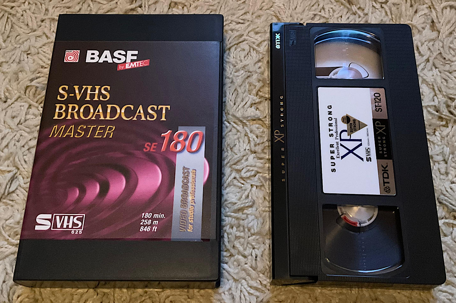

Если нужно на максималках, то это TDK или Basf, SVHS само собой. И видик Pro уровня, по типу Panasonic AG 7350. Он как раз по иерархии среди Pro видиков, совпадает с иерархией Revox B77mkIII среди студийных катушечников. То есть, где то средний уровень, и там, и там.
