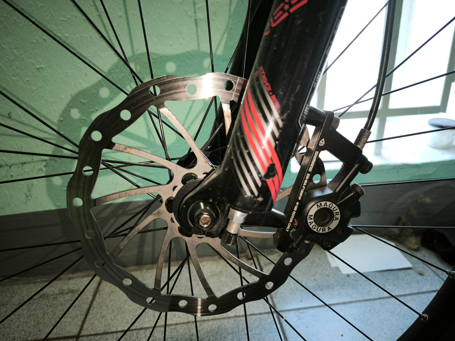

Вариации от наличия и крепления роторов, длинны гидролиний. У уас какое крепление, центр лок или 6 болтов? Диаметр роторов?
Вот так

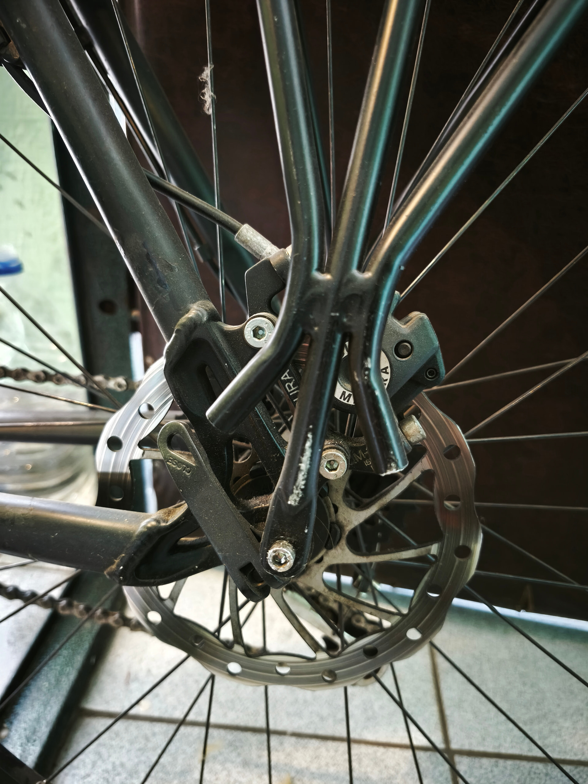

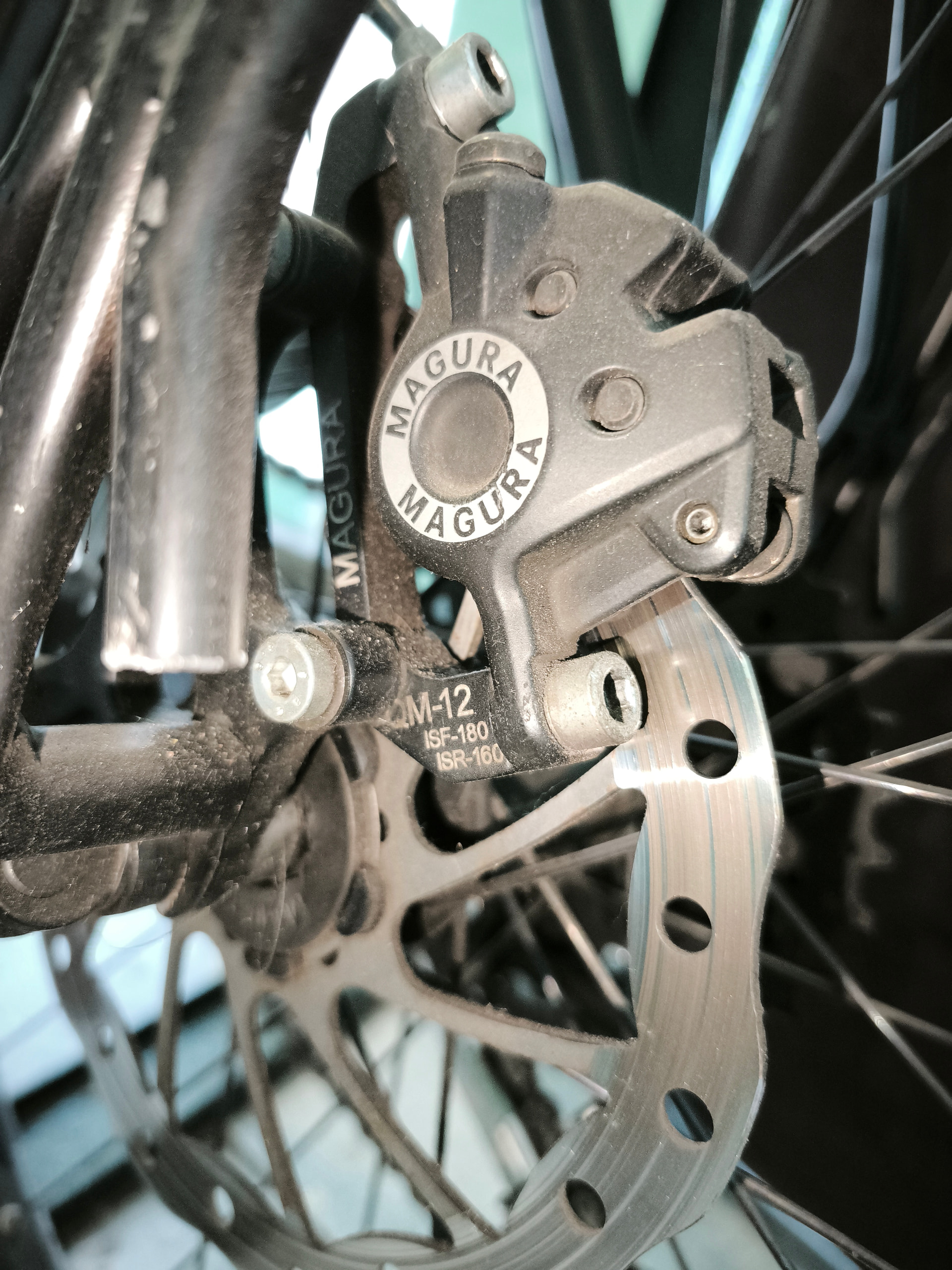

Передний 18, задний 16 см.
Длина трасс 80 и 145
Покупать тормоза и отдельно роторы 180 и 160мм, крепление 6 болтов.Длинна гидролиний согласно требуемой длинне, можно немного длиннее.если проводка гидролиний внешняя, то установите сами без проблем, по настройке тормозов , в инете много обучающих видео. Ничего сложного.

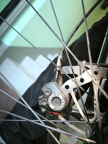

У меня вот так по ссылке((((
Купите ремкомплект на Магуру. Указанные вами тормоза того же уровня.

Если Shimano, то обратите внимание на линейку(по нарастанию грейда) Deore МT401/400, MT 501/500, М6100.

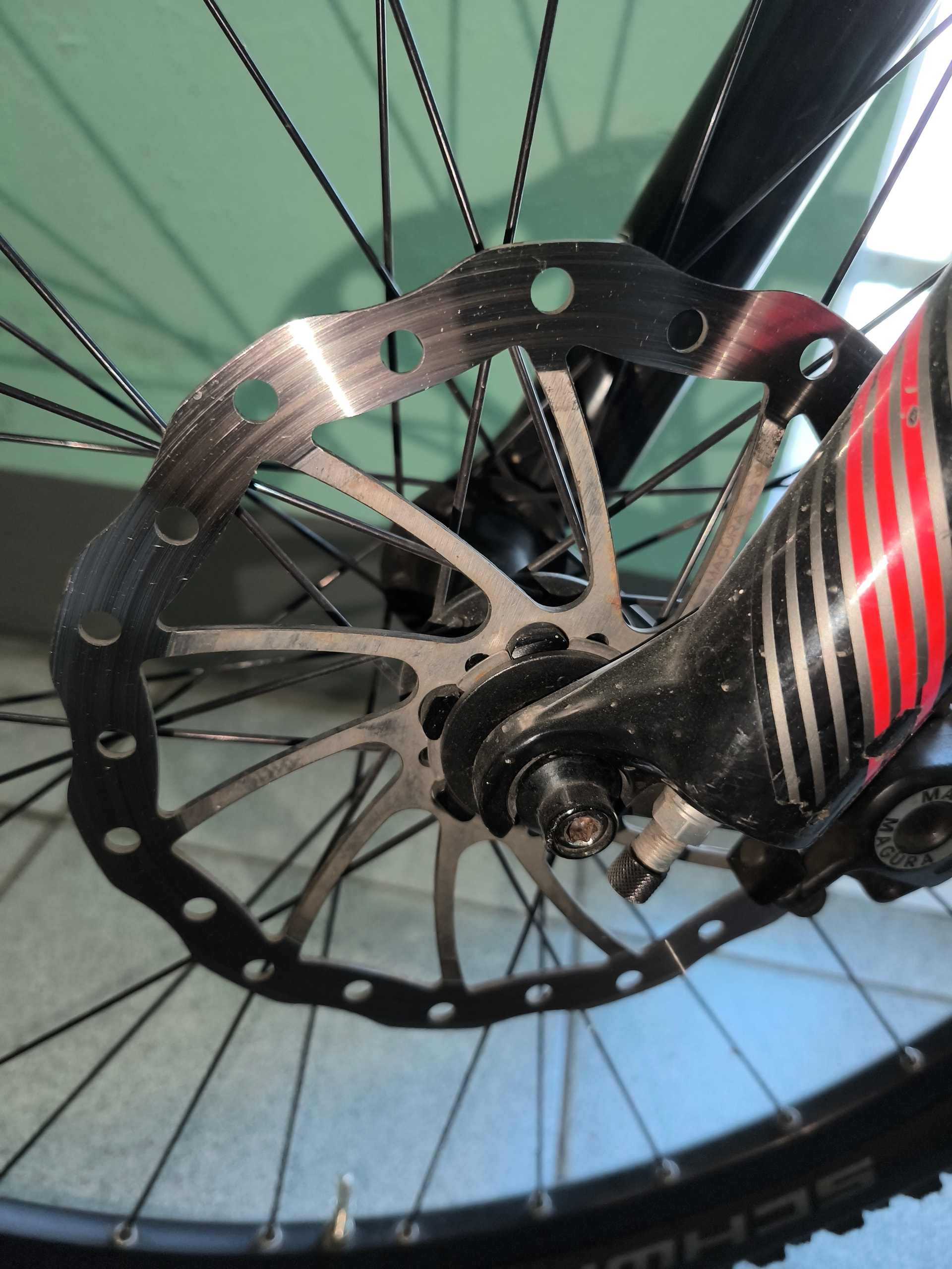

По фото больше похоже на крепление CL (Центрлок) с дополнительными адаптерами. Точно можно сказать по моделям втулок, но если ЦЛ - то и роторы нужно брать ЦЛ (и не забыть про ключ для них)
Роторы скорее всего лучше сменить, так как Магуровские могут быть уже изношены, хотя не обязательно.
Так можно точнее понять?
Модель втулки посмотрите, что-то типа FH-M771, HB-M770 или подобное. Перед/зад разные названия. Потом напишите, я погуглю

Процентов на 95 там ЦЛ, но 100 гарантии я не могу обещать.
Они тоже двух видов в зависимости от гайки на втулке: внешние шлицы или внутренние. Для внутренних от кассеты, для внешних от какой-то из кареток.
Ну там 100% внутренние (кассетный ключ), внешние пошли сильно позже, с появлением 15/20 мм осей.
