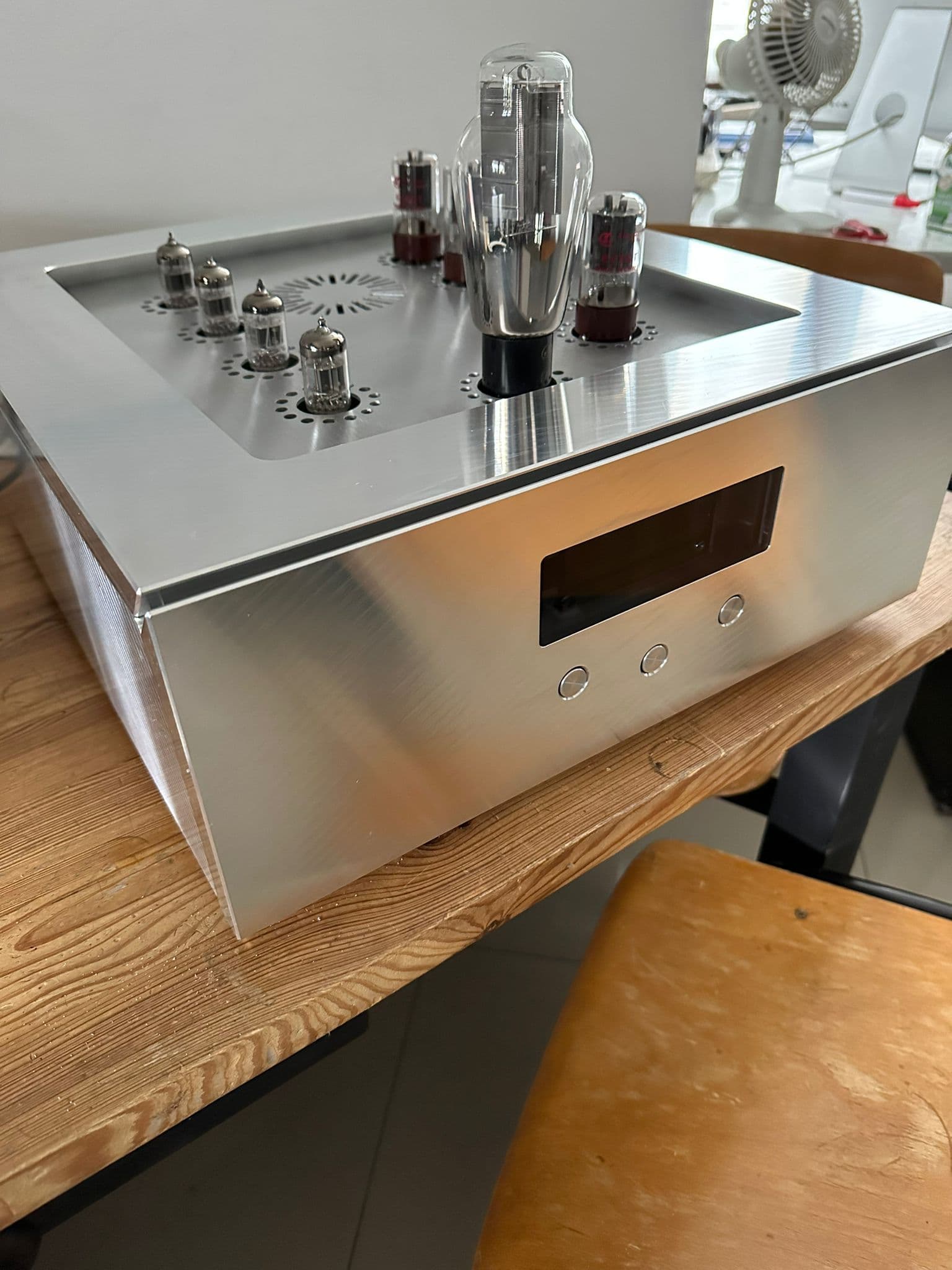

  2. представленный на видео корпус не имеет отношения к реальному, это просто корпус для прототипа. реальный корпус на фотке ниже, но он сырой, без окраски, просто фрезерованный алюминий. говорит, что поставщик корпусов новый, немного задержал поставку и они не успели еще покрасить :joy:
    по виду это практически дизайн, как у Горизонта
