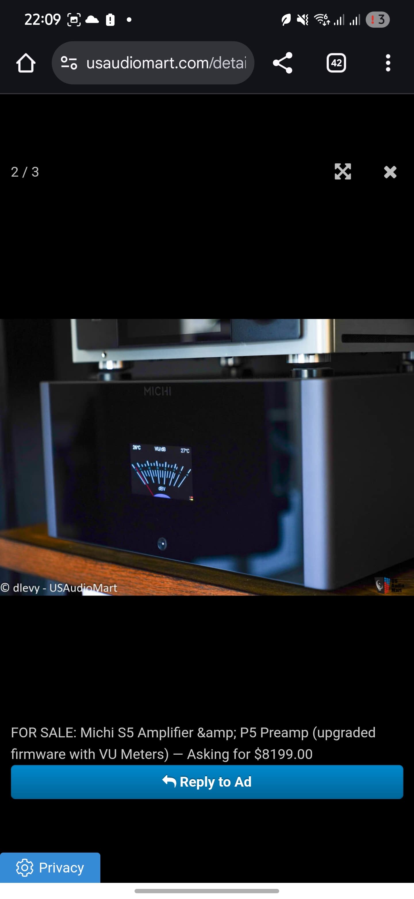

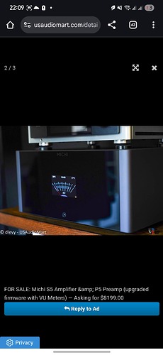

ХОРОШАЯ НОВОСТЬ:
на мичи всё-таки есть стрелочки!

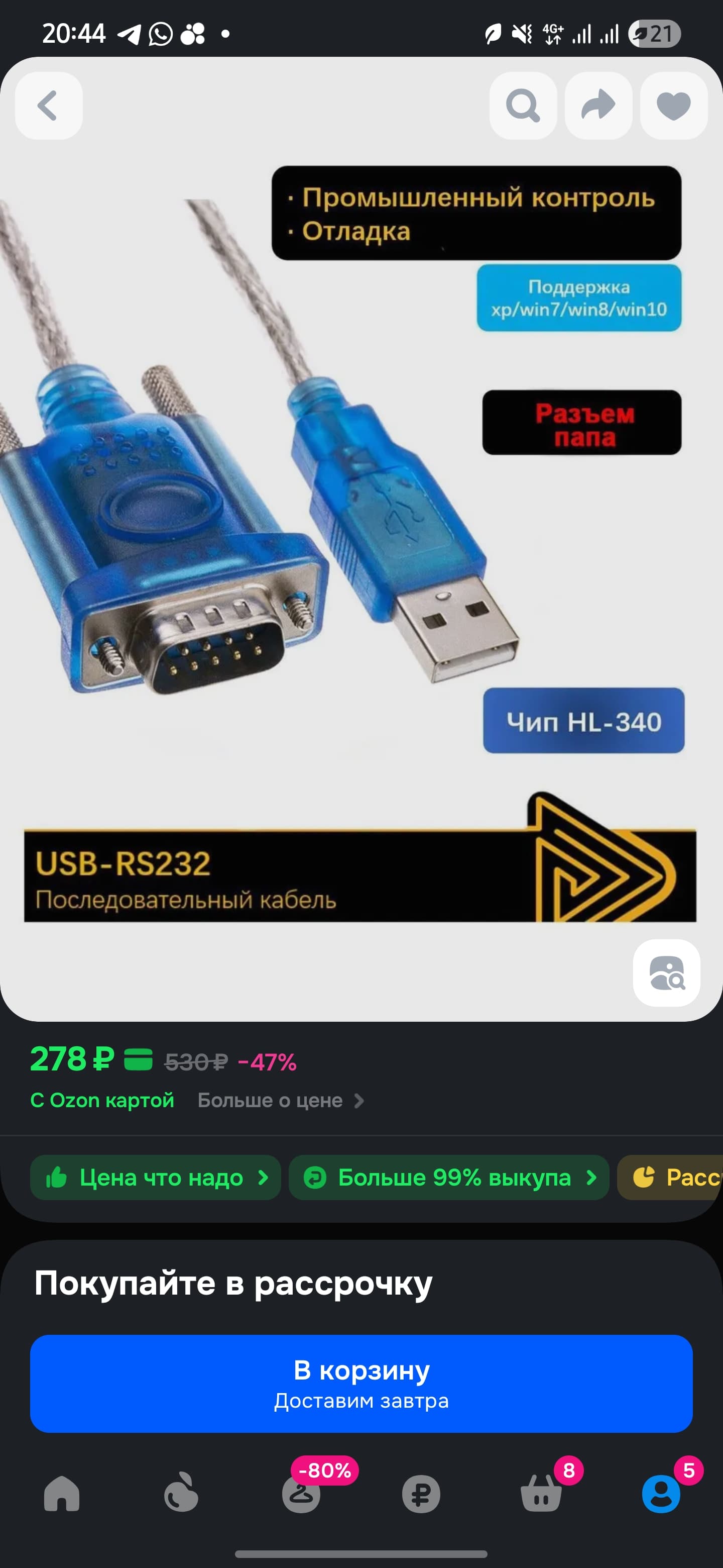

Позавчера копаясь на шарке вдруг с удивлением обнаружил фотографию S5 со стрелками!
Полез на сайт ротеля и действительно - в апреле вышла новая прошивка. Причем такая, которую через сеть не обновить.
Только rs232, только хардкор.

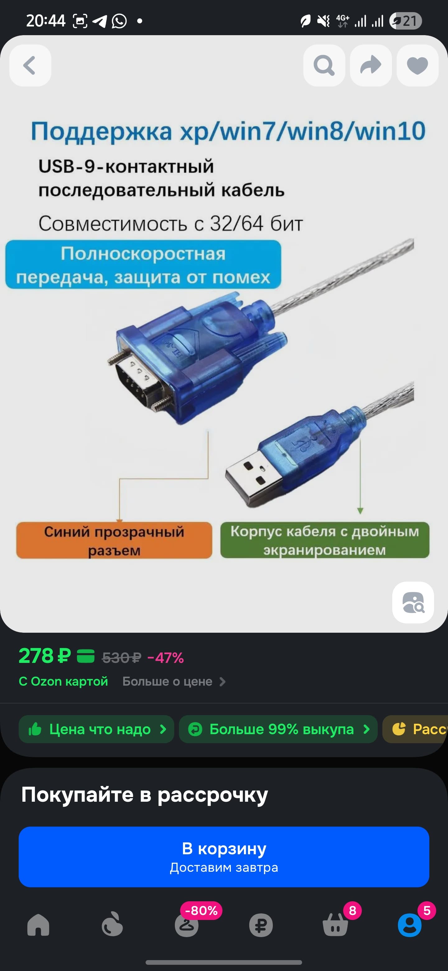

Купил в озоне шнур. Но так подключиться и не смог к усилителю :frowning:
Шнур полноценно определяется как сом9, но к усилителю через родную программу ротель не коннектится.
Вариантов пару, или, возможно, надо только с usb 2.0, а не 3.0
Или всё-таки подобрать драйвера usb к ротелю и вручную их подсунуть
ROTEL не опаздывает | журнал SalonAV ROTEL не опаздывает | журнал SalonAV
Пишут, что нужен кабель на чипе Prolific PL2303. Китайский CH340 - это его копия, и похоже с драйверами беда.

Вы бы поаккуратнее - так свой Rotel RA-1572 MK2 окирпичил кривым кабелем. Благо нашел нужный. Если вы в СПб то могу дать
