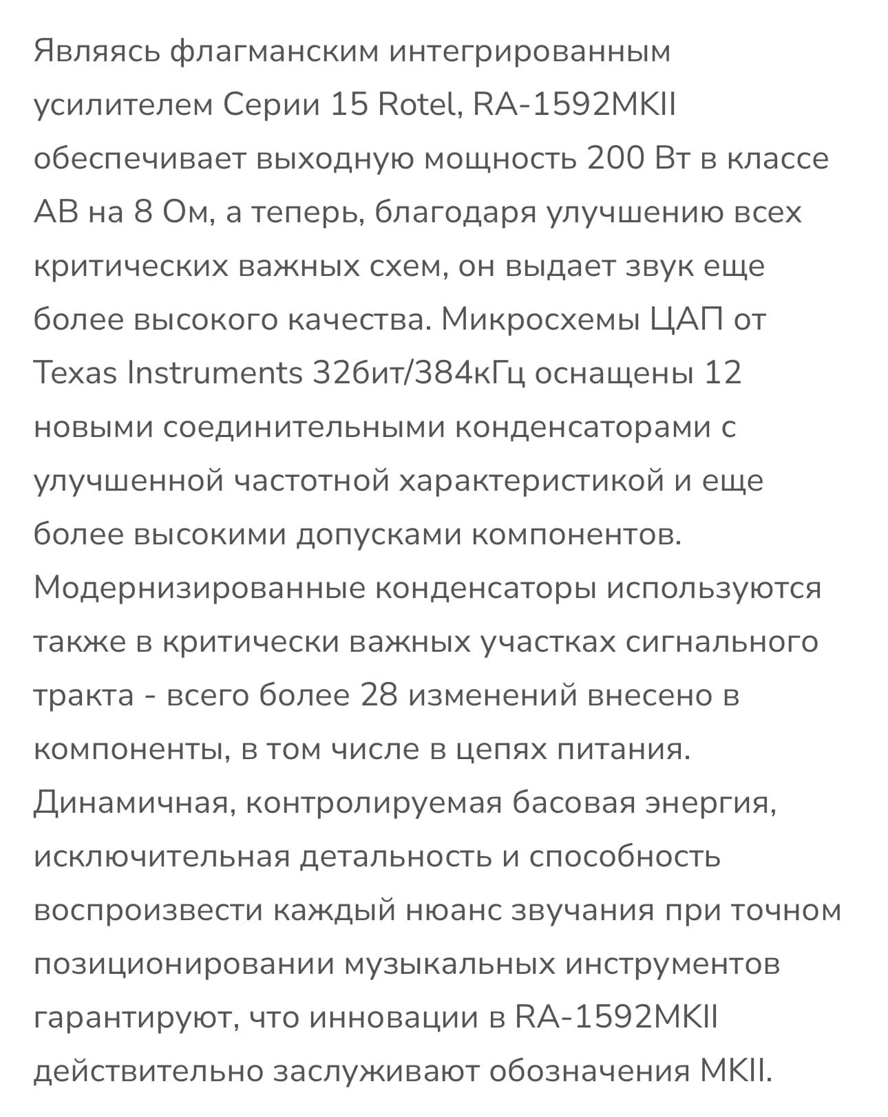

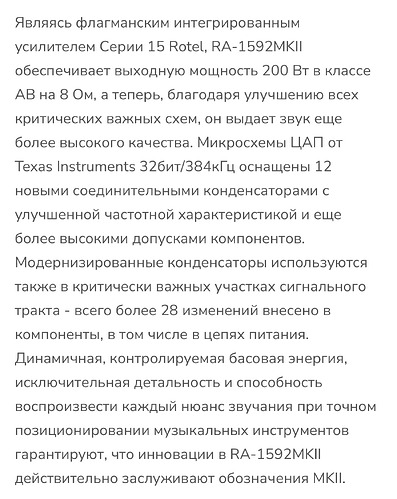

1-я и 2-я генерации отличаются только наличием во 2-й генерации балансных входов. И для этого там появилась дополнительная платка внутри уся. Посмотрите картинки в интернете. По звуку они ничем не отличаются.
Вроде бы, изменений поболее.
Конденсаторы, система питания, ЦАП и тд…
