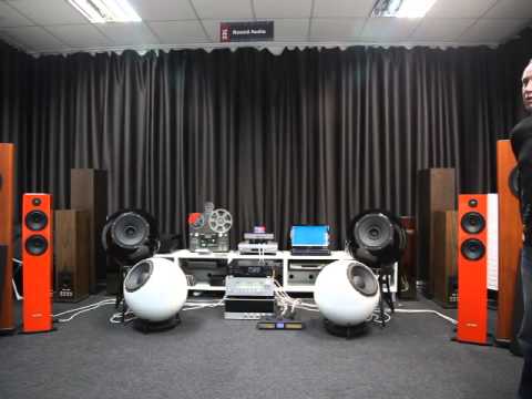

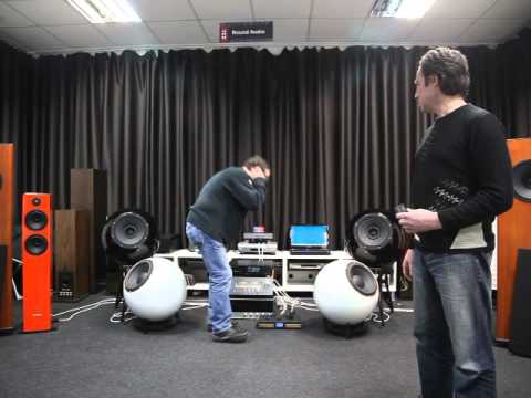

Вот я демонстрирую коробочку на входе в усилитель с делителями 300+300 ом, нагрузка 600 ом. как видите все работает и слушатели отметили улучшение звучания.
Практика – это когда измерили и привели, смотрите, мол, действительно частотно-независимо :wink:
Я как то раз провёл эксперимент: щёлкал переключателем входов – вперёд и сразу же назад, т.е. ничего не изменялось, но я делал вид что сравниваю межблочные кабели и однотактный выход с балансным… так вот, как минимум 60% участников отметили “весомые и очевидные различия”, а ещё 25% утверждали о “явном превосходстве одного из вариантов” :wink:
Методология – наше всё :wink:
