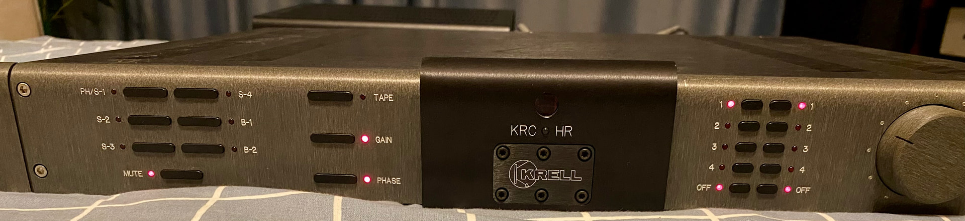

Товарищи, всем здравствуйте. Может кто то сможет помочь с krell krc-hr? При включении в сеть не реагирует на нажатие клавиш, звука тоже нет. Выглядит так:
Может кто мастера знает, который сможет это починить.
Усилитель на 100 вольт. Таким приехал из Японии.
не на правах специалиста. у моих знакомых все проблемы, не связаные с выходом из строя конденсаторов и прочего, лечились с помощью ластика.
Так знать бы что чистить. Вообще внутри чистый, без признаков коррозии. Такое ощущение, что он в защите какой то находится. Даже синий светодиод по центру не загорается.

Это вы свой и сфоткали? Там похоже mute включено.
Не все так просто, он на кнопки не реагирует… И причин этому, может быть довольно много.
Да, мой. На кнопки никак не реагирует. Ни с пульта, ни с самого преда.
Одна из причин, это может быть банальное залипание одной из кнопок. Она и самая простая… но это может быть и проблемы с питанием, с сигналом сброса, в самом микроконтроллере или в сбое микропрограммы… что то чинится, а что то нет..
Мне сказали, что проблема скорее всего в микропроцессоре. :man_shrugging:
Более менее точно на этот вопрос может ответить только диагностика …
Возможные причины я указал.
