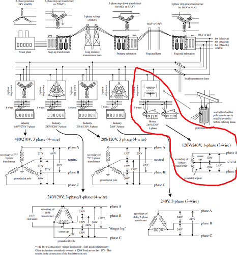

60/120V Symmetrical (Balanced) Power Systems
Per NEC 647.1 (2008) the use of a separately derived 120 volt, single phase, 3-wire system with 60 volts between each of the two ungrounded conductors and ground is permitted for the purpose of reducing objectionable noise in sensitive equipment locations, providing the following conditions are met:
  1. The system is installed only in commercial or industrial occupancies
  2. The system‟s use is restricted to areas under close supervision by qualified personnel
  3. All other requirements in NEC 647.4 through 647.8 are met
In a 60/120-volt symmetrical (balanced) power system the load current return path is not a grounded conductor, as it is for the standard 120-volt system. Neutral and safety ground are no longer tied together as in a standard electrical system.
A major disadvantage of balanced power
systems is the requirement for ground fault
circuit interrupter receptacles (GFCI). These
receptacles can trip due to normal ground
leakage currents.
When the GFCI receptacles are disabled or
bypassed, the system becomes an
electrocution hazard!
В РФ не регламентировано “балансное” питание вообще.
В США это произошло только в 1996 году, емнип.
Почему там 30 mA обычно, а для помещений с повышенной опасностью 6 или 10 mA?
Потому что…

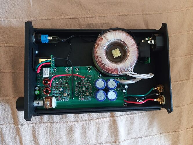

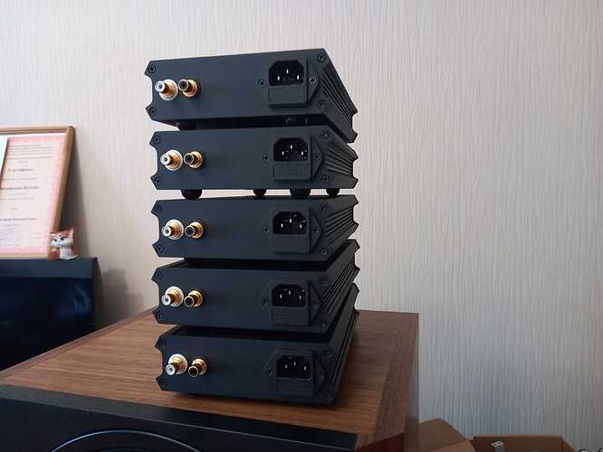

Доделал наконец то проект, который обещал ещё в начале лета сделать, но как всегда всё затянулось…
Новые усилители 4-й серии.
Обычный вариант:
– выдаёт до 3 ватт на 20 ом на канал, при искажениях менее 0,05% (на обычной громкости ещё раз в 10 меньше).
Входной РГ Noble псевдодискретный, на 10 килоом. Выходное сопротивление около нулевое. Коэффициент усиления около 15. Ток покоя выходного каскада около 50ма.

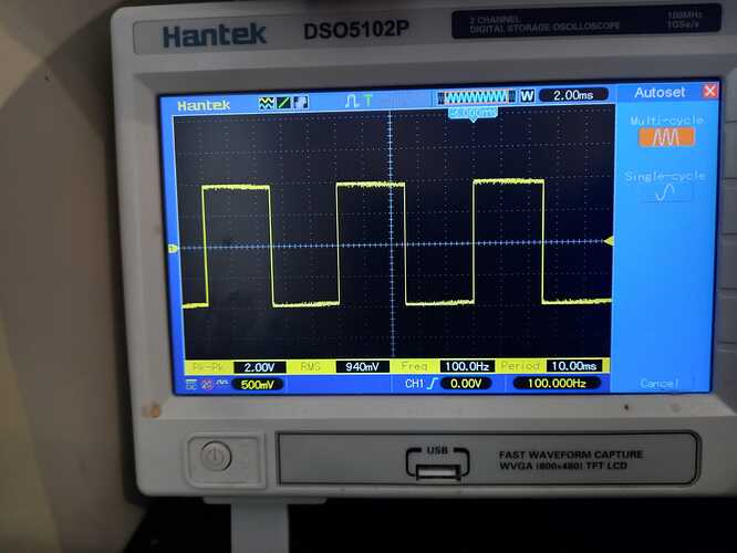

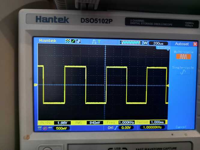

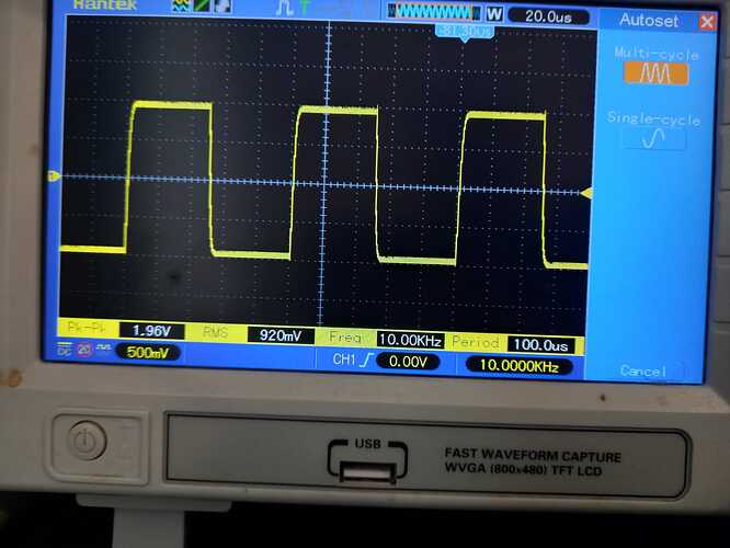

В последнее время многие любят тестировать усилители гоняя через них меандр. Не очень понимаю чего они такого удивительного хотят там увидеть, но если надо то вот:
100 герц
1кгц:
10кгц:
На емкостную нагрузку усилитель реагирует спокойно, запас по стабильности высокий.

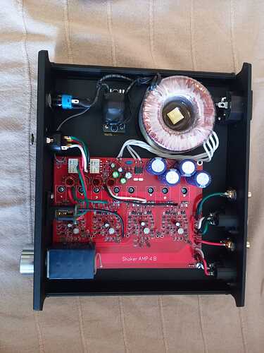

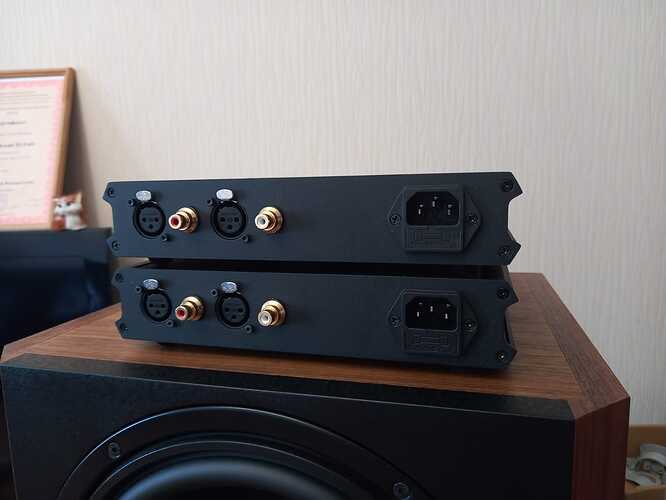

И балансная версия той же схемы:
Тут РГ альпс RK27 на 50 килоом. Входы включены параллельно, поэтому подключаться можно либо только в RCA либо только в XLR. При подключении с небалансного входа схема сама выдаст балансный сигнал на наушники, хотя конечно эта версия в основном ориентирована на подключение по балансу со всех сторон.
У этой версии усилителя выходная мощность до 5 ватт на канал на 20 ом.
Оба варианта усилителей содержат сетевой фильтр на входе питания, намотанный на заказ трансформатор на 30вт с пониженной индукцией в сердечнике, и довольно приличную ёмкость конденсаторов в блоке питания.
На данный момент усилители закончены, настроены, и проходят независимую отслушку. Как только я получу отзывы и внесу (при необходимости) какие то исправления - выложу их в своей теме по продаже усилителей.

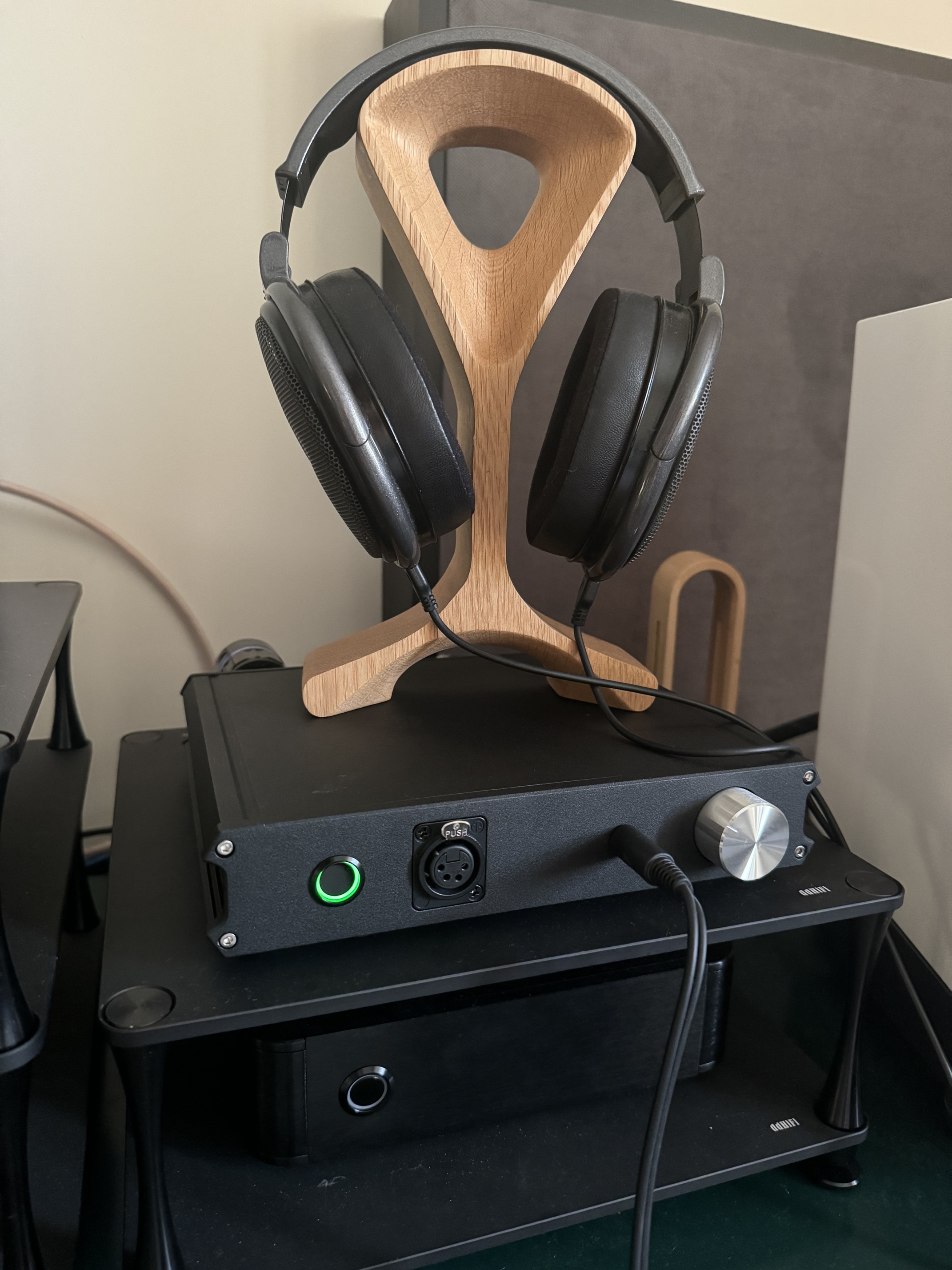

Вот немного первых впечатлений:
Связка AN + Shoker все еще остается моей любимой :slight_smile:
Сейчас слушаю новый усилок, да, он ощутимо проще v5.1 2big, но все равно очень хорош
4(2024) это что-то между 4.4 и 2.6, не такой деликатный как 4.4, но уровень звука близится к нему, приятные честные тембры, комфортное звучание, хоть и с легкой шероховатостью.
В линейке усилков я бы поставил его рядом с одноблочным 4.2, но новинка ощутимо ровнее, оригинальные 4.2 были светлыми.
Это все очень приблизительно, тк слушал все это давно и с другими наушниками

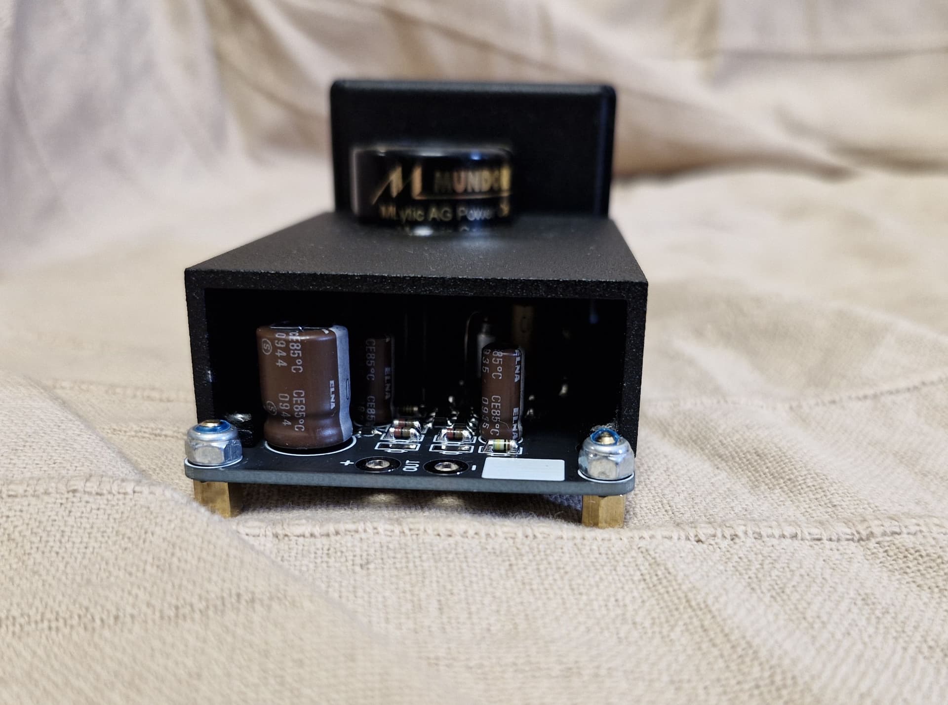

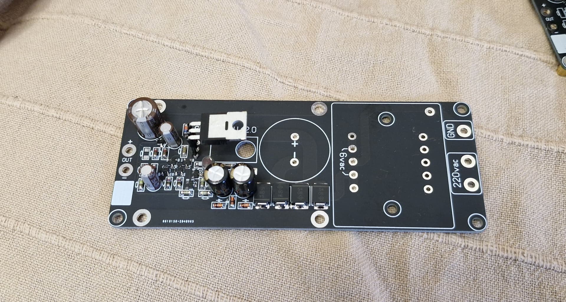

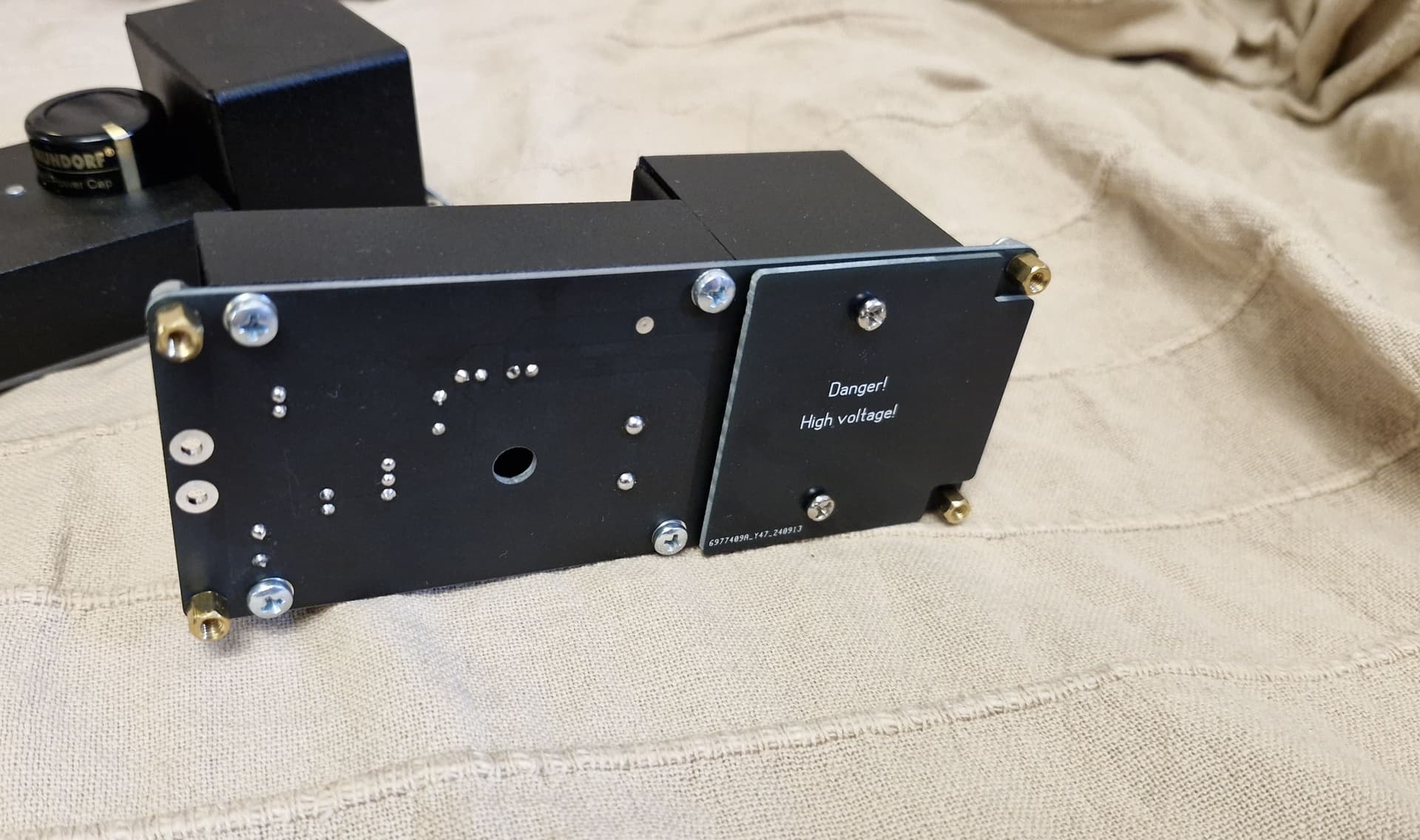

Очередная игрушка из области блоков питания:
Модули для питания генераторов и подобных чувствительных к шумам вещей. Собраны на вот такой плате:
Схема - полностью дискретная, с улучшенной схемотехникой (снижены шумы, снижено выходное сопротивление, улучшен импульсный отклик). Трансформатор с разделёнными обмотками (межобмоточная ёмкость всего 50 пикофарад, причём её негативный эффект можно значительно снизить заземлив нужную точку на плате), залит компаундом в стальном экране. Обвязка - Mundorf, Elna Cerafine, Elna Silmik.
Ещё из особенностей - экран сверху служит радиатором для регулирующего транзистора. Таким образом снижаются различные паразитные связи между БП и корпусом устройства где он будет стоять.
Для большей компактности высоковольтная часть закрыта изолирующей пластиной:
Что позволяет безопасно использовать 5мм стойки для крепления платы.
Выдаёт эта плата 5в и ток до 1 ампера.
Пока есть одна свободная такая платка. Чуть позже буду ещё несколько, с другим большим конденсатором.
