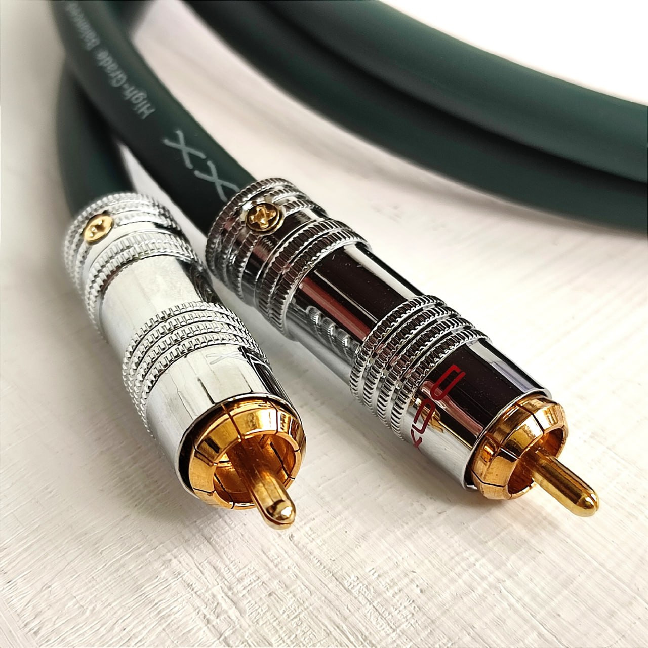

Предусилитель B-200+ соединен с мощником В-330+ кабелем Daxx R86
Спойлер
DAXX R86 Аудио кабель из бескислородной меди 2x0.75mm2 уровня High Grade, D=9mm
Тип: R86 - готовая стереопара;
Сигнал: аналоговый аудио, небалансный;
Конструкция: витая пара проводников с двойным экраном;
Проводники: бескислородная медь (66 жил по d=0.12mm);
Степень очистки меди: 99,99%; IACS 101%
Сечение: 2 х 0.75мм.кв;
Диэлектрик: вспененный полиэтилен: ε=2.20-2.29;
Экранирование: фольга и плетеный медный экран (96 жил по d=0,12мм);
Заземление: экран припаян на землю в левом разъёме (по напр. текста на кабеле);
Внешний диэлектрик: зеленый PVC, два слоя, D=9.0мм;
LCR параметры при 10kHz:
Сопротивление: Rs=0.029Ω/m;
Ёмкость: Сp= 60.320pF/m;
Индуктивность: Ls=0.714μH/m;
Разъемы: RCA типа T09 - Heavy c 8-секционным цанговым зажимом. Бронза позолоченная;
Диэлектрик – тефлон;
Внешний баррель: хромирование;
Припой: олявянно-медный без свинца;
Рекомендации: R86 - “ровный”, нейтральный кабель; хорошо зарекомендовал себя в коммутации виниловых проигрывателей. Сохраняет теплоту винила, оформляет яркий мидбас, не нагружает звоном высоких частот. Музыка подаётся собрано и цельно без излишней детализации. Хорошо справляется с тембрами живых инструментов, отлично отыгрывает классику, вокал, рок, тяжелый рок. Сочетается с транзисторными усилителями, CD, современным и старомодным хай-файем. Удобен для подключения сабвуферов, дает отличный бас в силу крупного сечения медных проводников. Незаменим в “длинных” инсталляциях в домашних кинотеатрах. Мощная экранировка гарантирует “тишину” от помех. Тяжёлые разъёмы формируют качественный контакт (антидребезг) надёжность пайки и бессрочную гарантию работы.

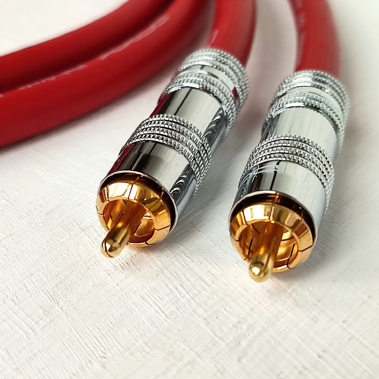

Также существует посеребренный аналог R89 с чёткой детализацией ВЧ
Спойлер
DAXX R89 Аудио кабель из посеребренной бескислородной меди 2x0.75mm2 уровня High Grade, D=9mm
Тип: R89 - готовая стереопара;
Проводники: посеребренная OFC медь (66 жил по d=0.12mm); cлой Ag3%;
Внешний диэлектрик: красный PVC, два слоя, D=9.0мм;
Сопротивление: Rs=0.027Ω/m;
Разъемы: RCA типа T09-Heavy ; 8-секционный, цанговый, бронза позолоченная;
Разъёмы изготовлены из качественной бронзы на высокотехнологичных металлообрабатывающих станках на Тайване. Разъемы имеют расщепленный центральный штекер и восьми-секционный обжим, который сжимается внешним цилиндром при накручивании. Данная конструкция полностью устраняет «дребезг» в системе и гарантирует очень надежное соединение. Контактные поверхности покрыты золотом для исключения коррозии.
Рекомендации: Кабель R89 оживит вашу Hi-Fi систему, “поднимет” высокие частоты и добавит в звуковую картину скорость и динамичность. Слой серебра подчеркнёт середину и сделает бас более упругим. Виниловый проигрыватель выдаст больше верхов, и звук от пластинки станет фактурным, с ярко выраженными деталями. Сцена хорошо прорабатывается по глубине. Кабель отлично транслирует классику, джаз, оживляет тяжелый рок. Сочетается с транзисторными и ламповыми усилителями. По нему можно смело передавать записи в Hi Res и услышать множество деталей, которые были слегка смягчены чистой медью. Толстое сечение проводников и плотное экранирование даёт возможность передавать сигнал без потерь на большие расстояния в домашних кинотеатрах и производить длинные сабвуферные кабели.
R89 кабель особенно подходит для винила, винтажной аудиотехники, и любителям тяжелой музыки: AC/DC, Iron Maiden; джаз-рока, типа George Benson, Shakatak и подобным стилям<<

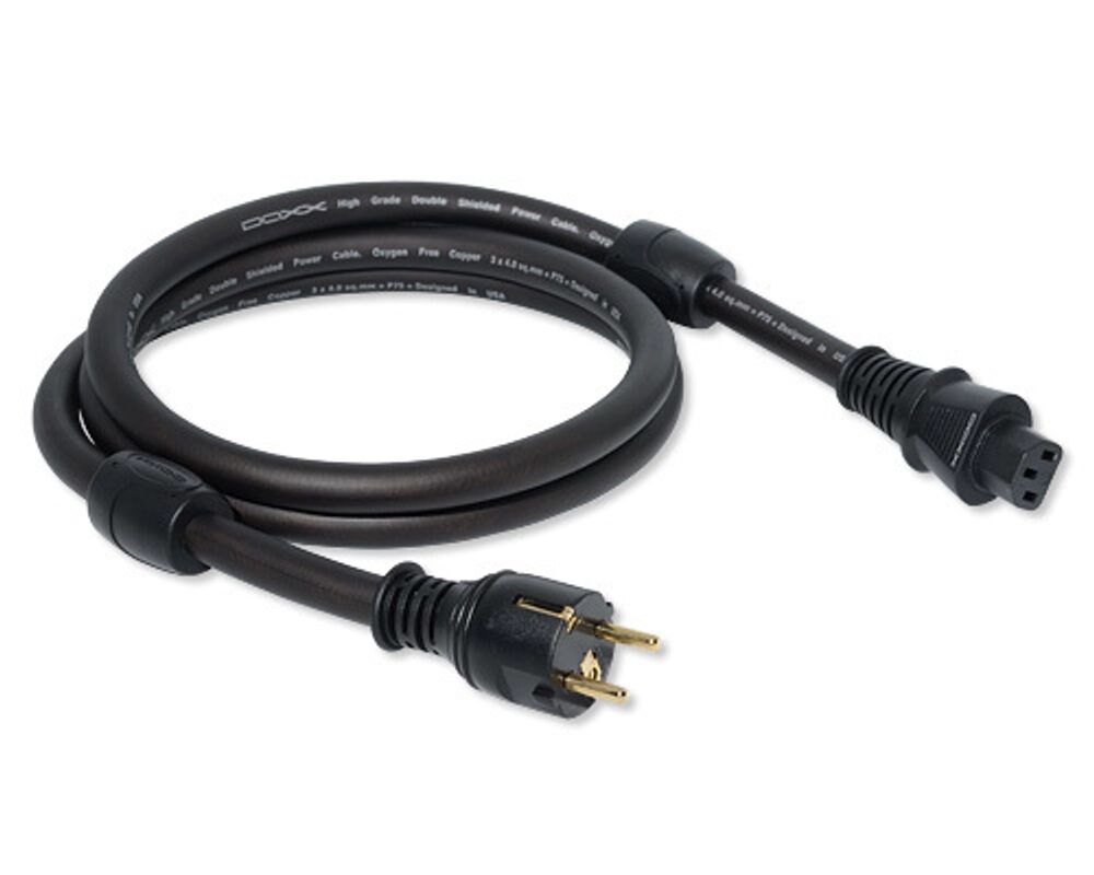

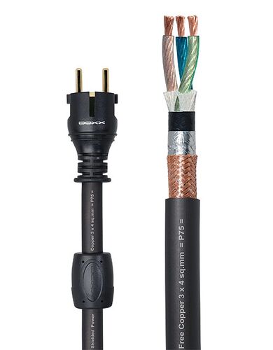

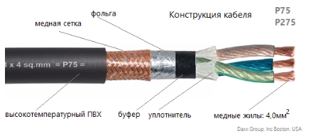

Все 3 аппарата Денсен подключены силовыми кабелями Daxx P75
Спойлер
DAXX P75 Силовой кабель медный для сетей 220 Вольт с двойным экраном 3 x 4,0 мм.кв и ферритовыми кольцами. Длина 1,8м
Конструкция**:** многожильный, евро-вилка, двойной экран; ферритовые кольца.
Сечение: 3 x 4.0 мм.кв. Длина 1,8метра.
Проводники: бескислородная;
Степень очистки 99.99%; dжилы=0,12мм
Плетение жил в проводнике в виде каната;
Диэлектрик: Premium PVC (Tmax=105С), двойной, высокотемпературный ;
Внешний диаметр кабеля D=15mm
Экранирование: алюминиевая фольга и медный экран, состоящий из 240 жил по d=0.12мм;
Разъёмы: зоводские, позолота контактов;
Применение : для подключения питания компонентов высокого класса; Напряжение до 250В, сила тока 41А.
Поставка: готовый с разъемами и ферритовыми кольцами, в пакете.
