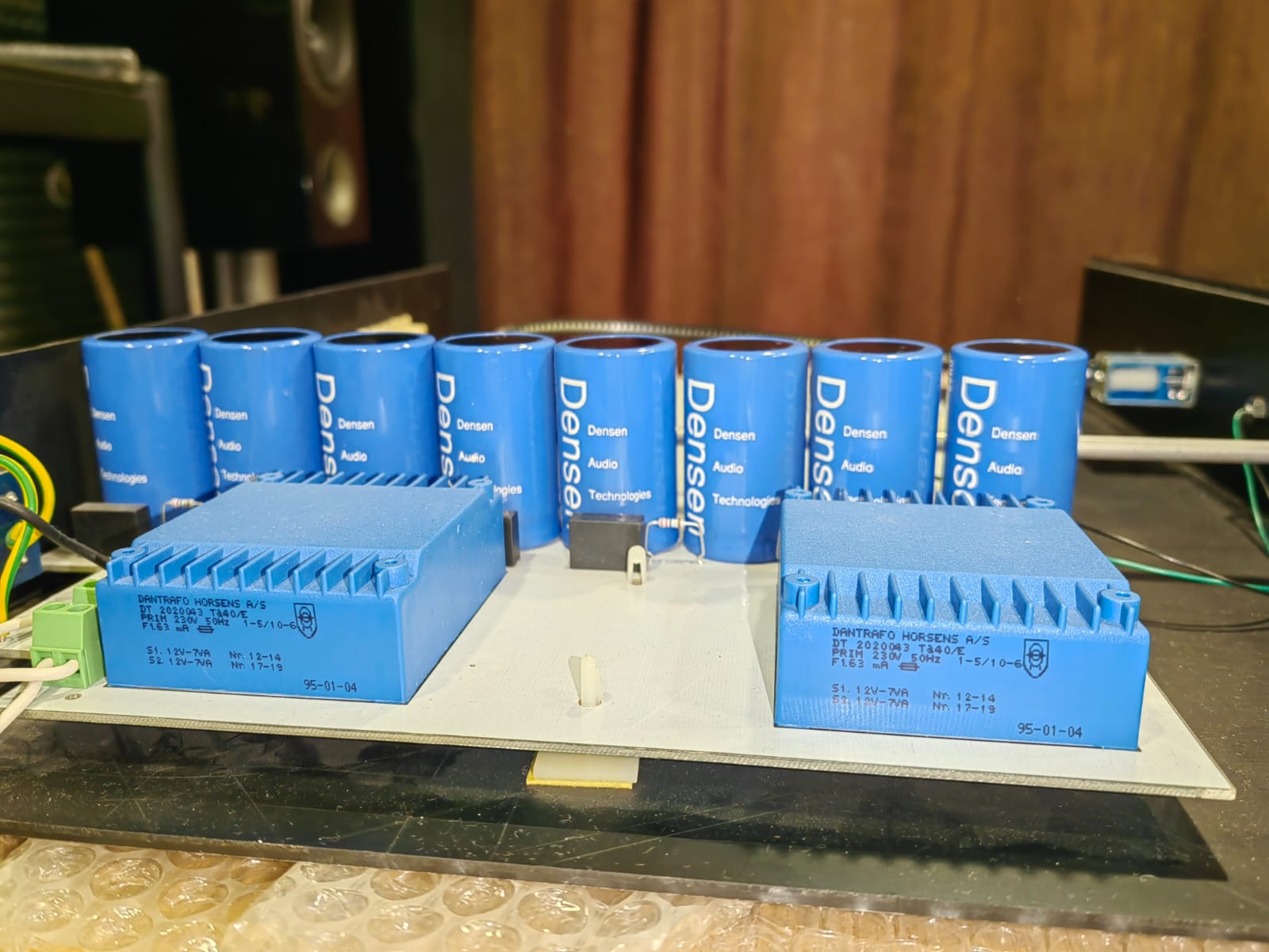

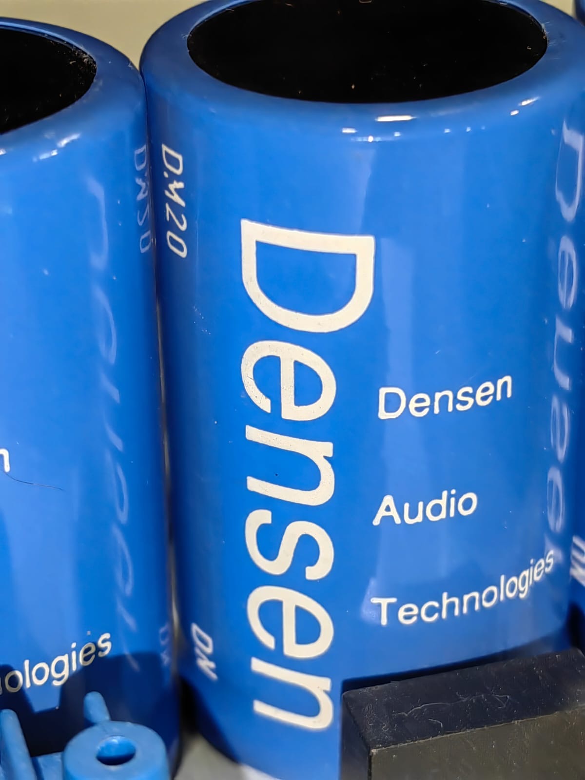

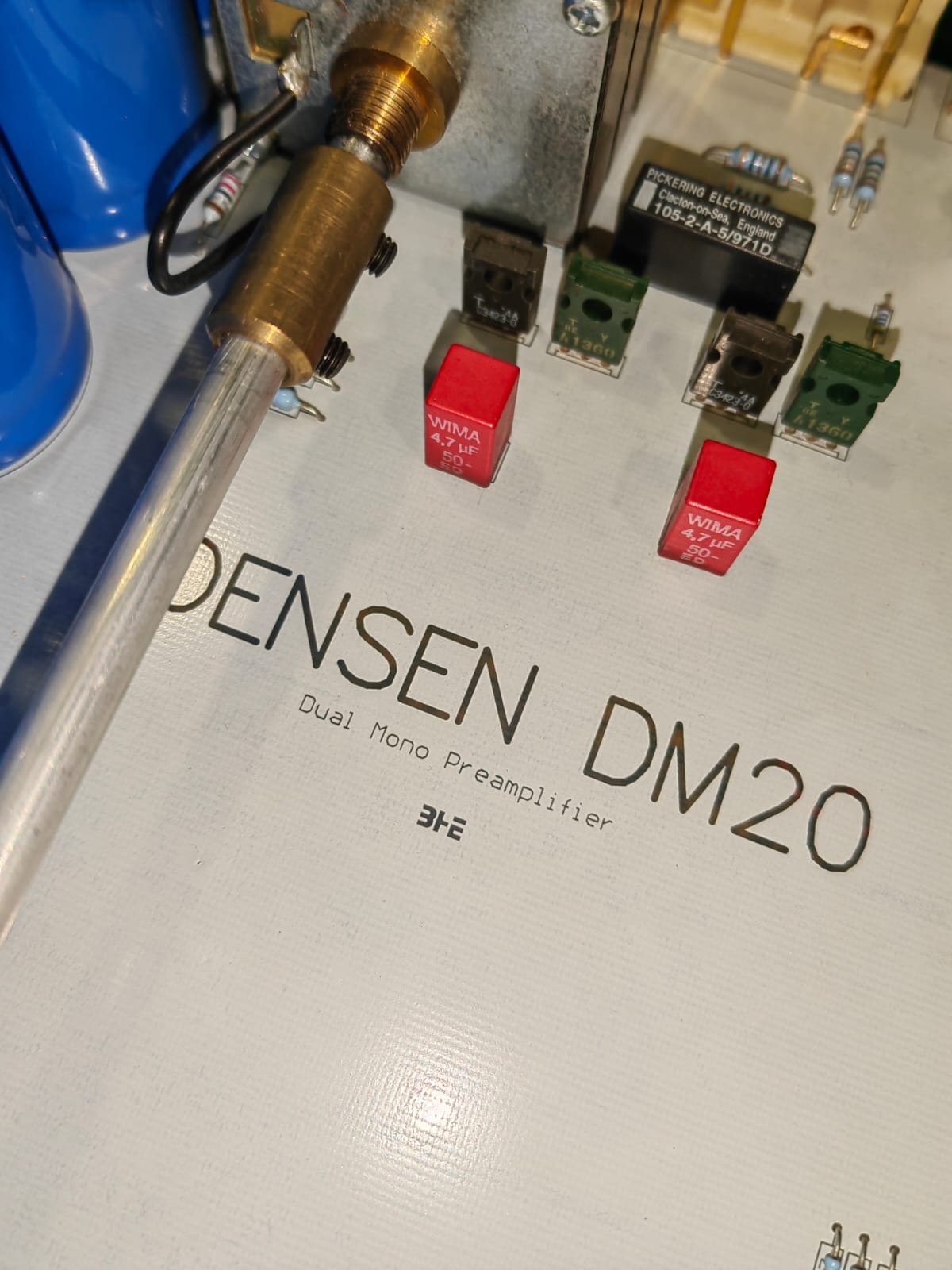

Задам вопрос знающим людям, интересует каких номиналов и напряжения могут стоять емкости в преде dm20? В паспорте указана емкость 40000мф, на самих емкостях никакой информации нет их размеры 30 ширина и высота 50мм.
На трансформаторах вторичка по 12 вольт,значит вольт на 25,не меньше,8 конденсаторов на 400000-это или по 10 тыс,если 40 на один канал,или по 4700.
