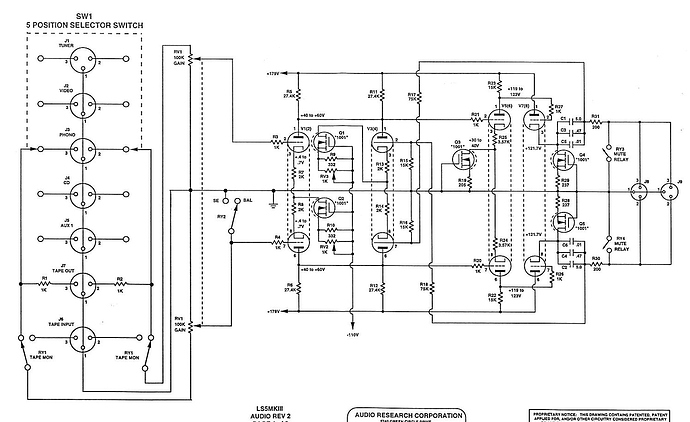

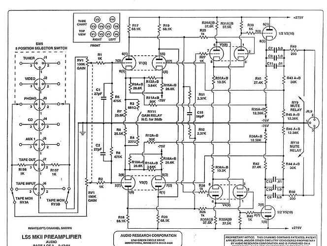

Объясните, кто знает, чем таким третья версия arc ls-5 отличается от первых двух? Почему все гоняются за LS-5mkI или LS-5mkII, понаписано куча инфы именно про mkII, а чем так mkIII не угодил?
Еще больше гоняются за SP последними 10 и 11 кажется :slight_smile: Знаю историю AR, можно сказать, что чем новее, тем меньше это AR. MKIII уже гибрид в усилении, MKII полностью лампа, а у топовых SP так еще и БП лампа была.
для MKII набор хороших ламп стоит просто ППЦ :slight_smile: сам когда то покупал для него подобранный !!! десяток амперексов 60-х с логотипом “лампа с трубой”, ща такой комплект состояние стоит :slight_smile:
Т.е. из-за гибридного усиления сильно отличается звук и он хуже?
т.е. это несколько не ламповый уже, у хуже или лучше только ушами индивидуально определяется, у всех хотелки разные.
Кстати есть подозрение, что транзюки они туда впороли для лучшего согласования с VT100MKIII, потому как у него тоже на входе появились транзисторы. Многие за звук VT100MKIII стали называть ламповым транзистором, а по мне так четче стал звук, мне зашло, кому то нет. А вот транзисторы в ламповый пред это уже как то перебор, или лампа или транзистор, одно из двух, но сам LS5MKIII не слышал, поэтому ничего сказать за него не могу.
Понятно, что “ушами индивидуально определяется”, вот только где его послушать-то? Я бы связку ls-5 + vt100 с удовольствием у кого-нибудь бы послушал. А то я у audio research слышал пока только новые ls-28 + vt80
На транзисторах там организованы только источники тока (для диффкаскадов и выходных повторителей). Само усиление - чисто ламповое.
