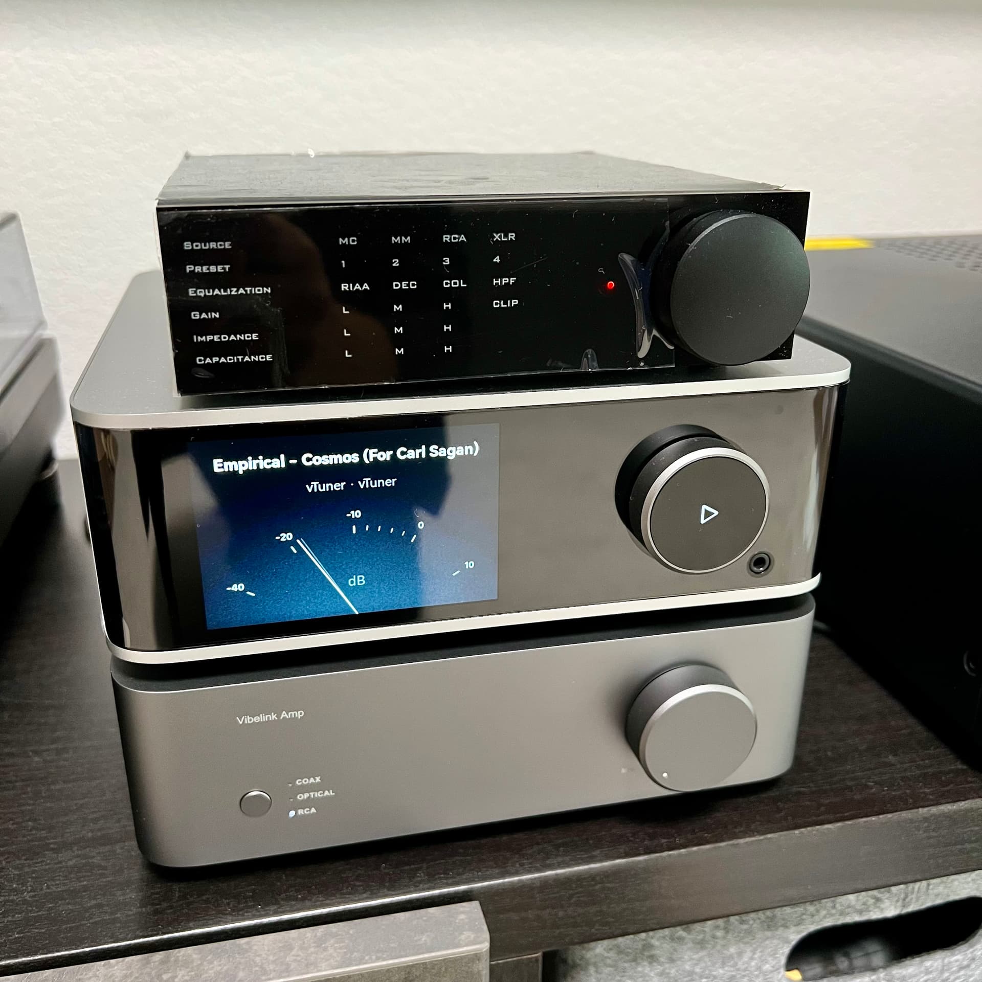

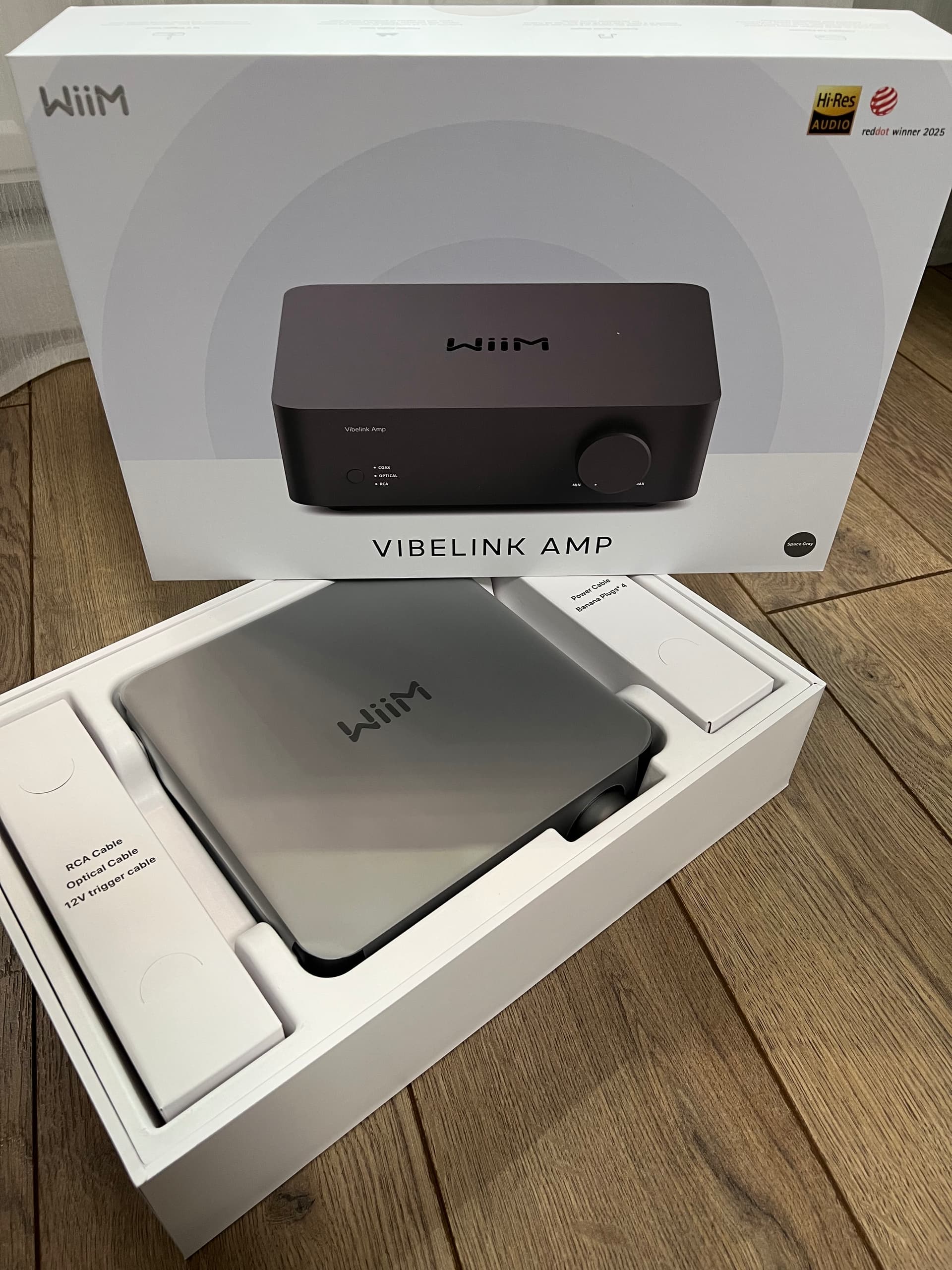

Присяду за столик :sign_of_the_horns:
По первым впечатлениям звучит приятно. Послушаю, посравниваю…

Клеммы (гнезда) латунные позолоченные внутренние строго под банан 4 мм. В комплекте с усилителем есть разъемы тоже позолоченная латунь для соединения голого акустического провода. И гнезда и разъемы хорошего качества. Ухудшения звука не заметно.
Только в Vibelink Amp сигнал с RCA не прогоняется через АЦП-ЦАП. В нем аналоговый тракт через потенциометр. Отмечено, что выходная мощность при аналоговом сигнале меньше - всего 60 вт/ 8 Ом. Но я при разных подключениях особо потери мощности не заметил.

После прогрева 3-4 дня vibelink звучит лучше,но все таки уступает audiolab 9000a в общем восприятии музыки.Но и цены разные у них,тут ожидаемо
Интересное сравнение. Именно его я хотел купить раньше вслепую, т.к. прослушать нет возможности, но цена постоянно заставляла отложить процесс покупки. В чем основное различие в восприятии музыки? Опишите пожалуйста! Это конечно субъективно, но речь идет о пятикратной разнице в цене.
Трудно описать словами.
У меня много побывало всего из АС и усиления,
Но основная оценка, это нравится слушать,вовлекает или не интересно.
С vibelink,не очень интересно,как будто всего по немного не хватает.Больше всего вопросов к басу,не хватает собранности и глубины.
Возможно,ему тяжело с моей текущей акустикой leak 150 и wiim pro на штатном блоке питания,его потенциал не раскрывает.
На с учетом его цены,вопросов особо нет
