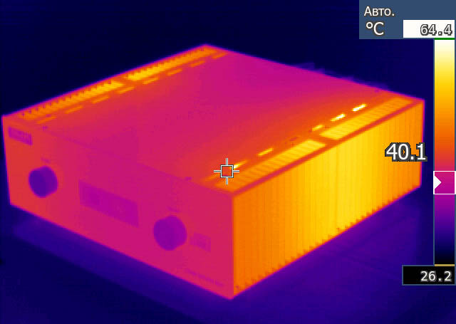

Проверяю ещё одно предположение. Измеряю температуру радиаторов – в самых горячих точках около 64 градусов. Для класса А совсем не много. По опыту прослушивания «американских коллег» петь они начинают в более горячем состоянии.
IR000001

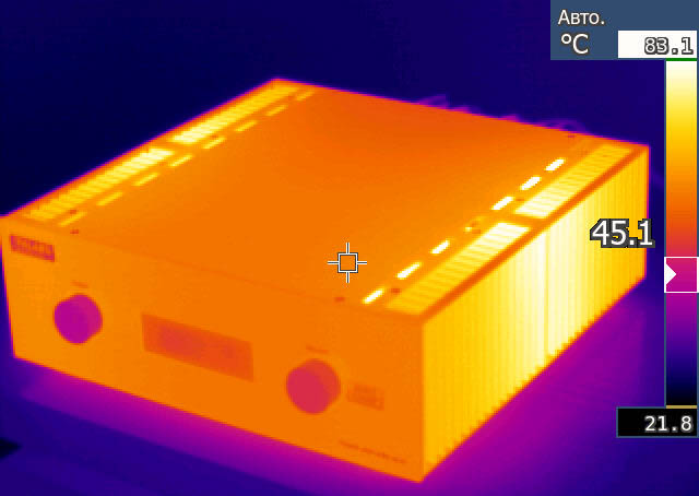

Решаю погреть аппарат ещё пару часов. Максимумы температуры поднимаются до 80 градусов и остаются таковыми до выключения аппарата. Повторно включаю Элеонору. Да, так значительно лучше. Эффект присутствия в зале стал заметнее. Появилась вертикальная панорама. Вокал оформился, уменьшилась грубость. Слушать стало приятно.
IR000009
