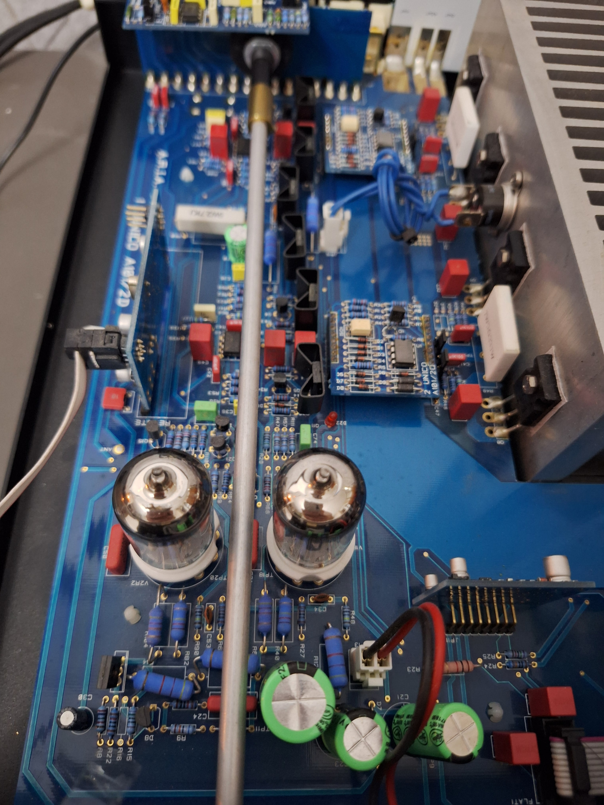

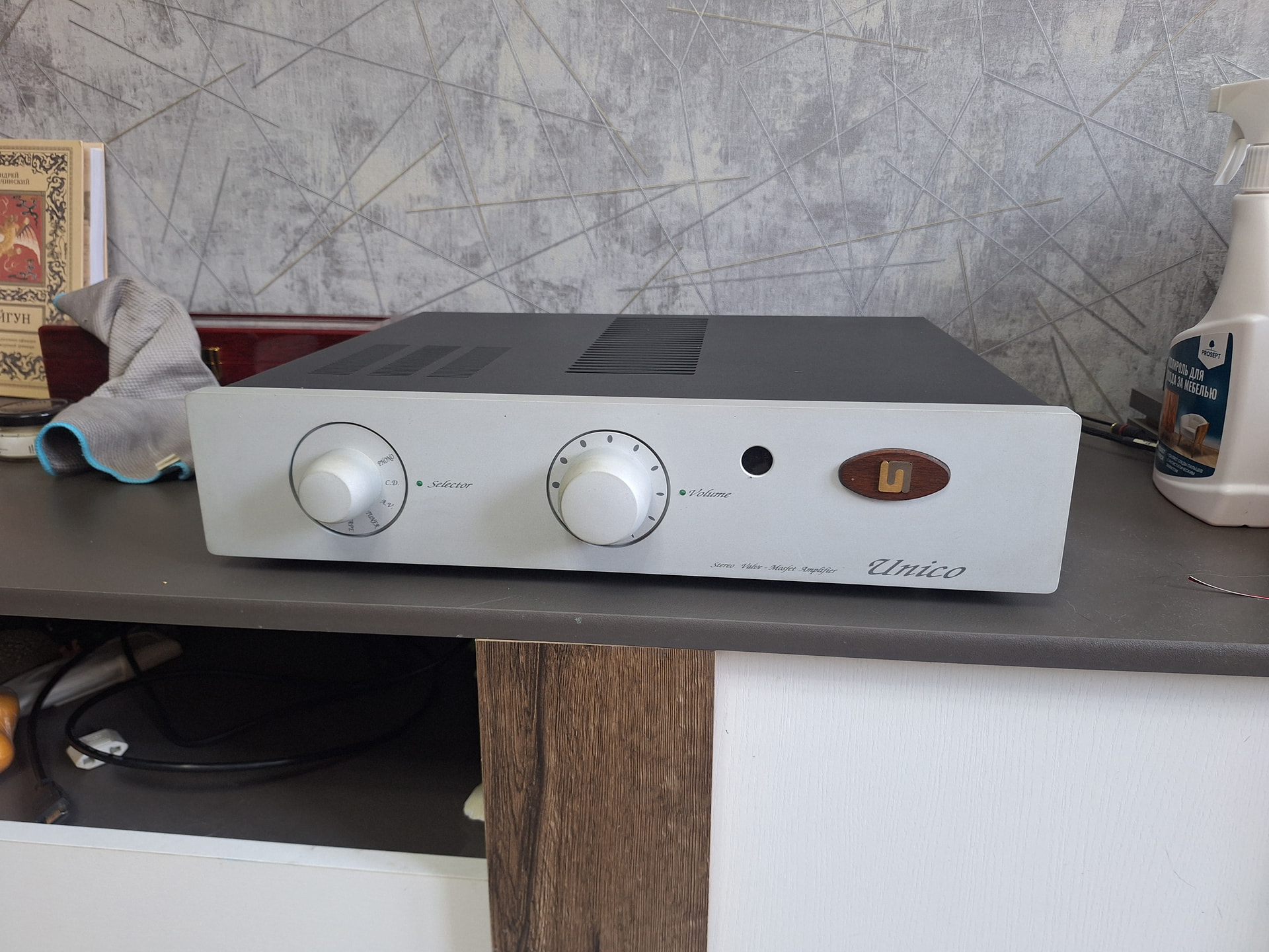

И так, стал счастливым обладателем unison research unico в родной упаковке +инструкция. Сразу заметил прозрачность звука и детальность, но музыкальности и живой подачи ожидал больше, может надо еще прогреть, так как у прошлого владельца он долгое время стоял.
Что не понравилось, почему-то выдает сильные помехи, когда трогаешь ручку переключения селекторов входа, причем если 1 пальцем трогать переклбчатель, а второй положить на переднюю панель, то помехи пропадают… пробовал подключать во всевозможные розетки в квартире (правда они все без земли), эффект одинаковый…, сталкивался кто с таким?
Зимой вообще усиливаются “гримасы” электростатичности. UR Simply Italy у меня иногда ощутимо пробивал при касании, реагируя на не слишком плотный контакт одного из осветительных приборов в комнате.
Оказалось дело не в статике или сухом воздухе… лампы всему голова. Приехал значит ко мне товарищ с лампами телефункен, не долго думая поставили их, прирост в звуке оказался на столько, что с первых нот я говорю забирай мои деньги и продай мне их, но увы ему самому надо слушать на чем-то) так что если вдруг у кого есть 2 лампы телефункен - куплю.
Ах да, вкачестве бонуса получили отсутвие помех на селекторе переключения, конструктивно вал селектора проходит между ламп и стоковые дают сильные момехи на него, возможно просто лампы подустали или что-то с ними не так…
