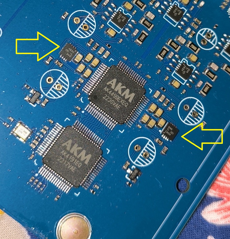

Ещё вопрос по конденсаторам) В даташите на AK4499EX указана ёмкость электролитов по питанию 2200 микрофарад. А в E70 установлено сильно меньше (220), кто-нибудь пробовал увеличивать ёмкость?
Прежде чем ввалить туда дурную емкость предлагаю задуматься о роли вот этих двух ОУ в обвязке чипа.
Подсказка - для формирования чистого Vref (а именно туда “предписано” ставить эти конские банки) давно, успешно и многими применяются именно операционные усилители.
Это тот случай когда “ну ведь в даташите написано” … а читать раздел operation и application лень)

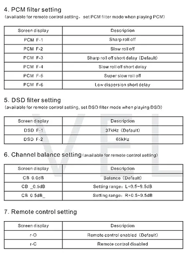

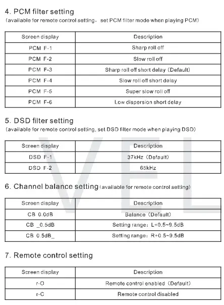

Какой FIR сейчас?
Сейчас фильтр F3. Режим только ЦАП без регулировки громкости. Вот, кстати, какой pcm фильтр надо поставить?
С точки зрения искажений F1 и F3
У F1 к тому же линейная фаза
