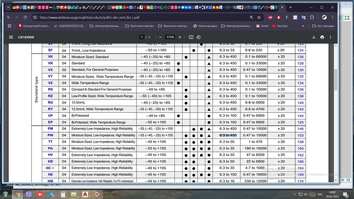

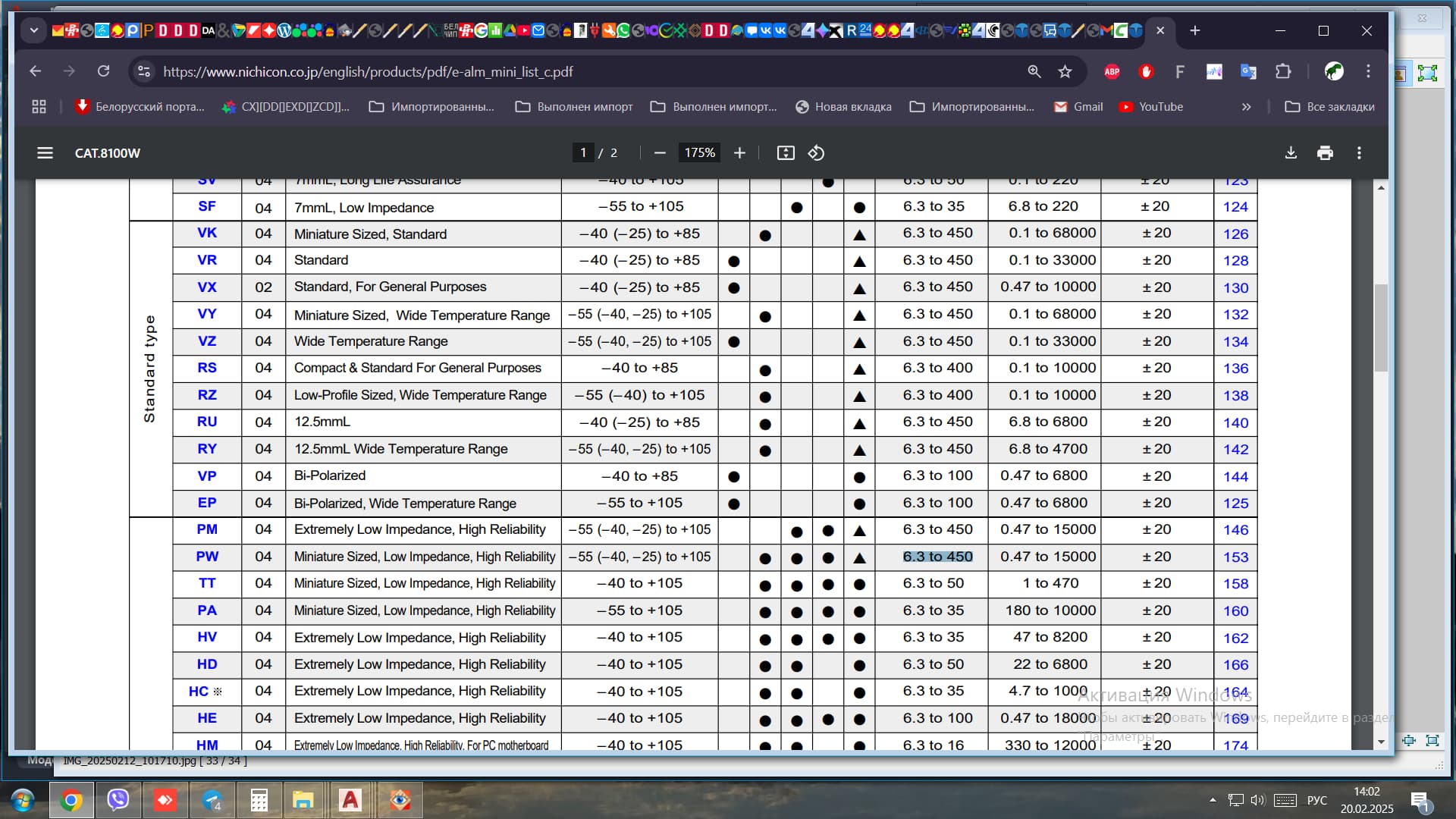

PW есть на любое напряжение
Разумеется нет на 400 и на 450 вольт, которые обычно и ставят в ИИП на “горячую сторону”.
Есть до 450В
Мое кунг-фу сильнее! Тьфу, даташит конечно же))

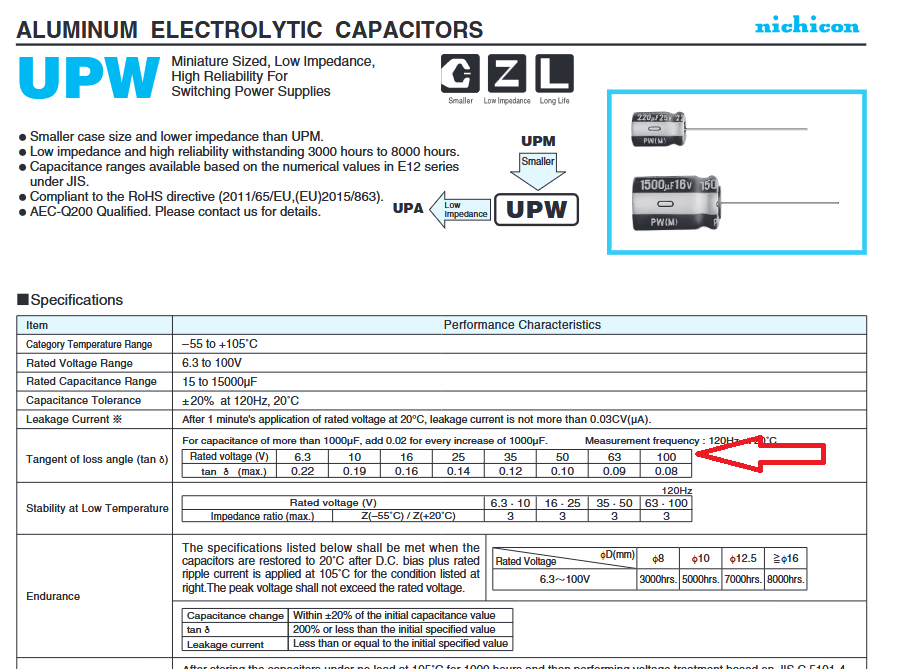

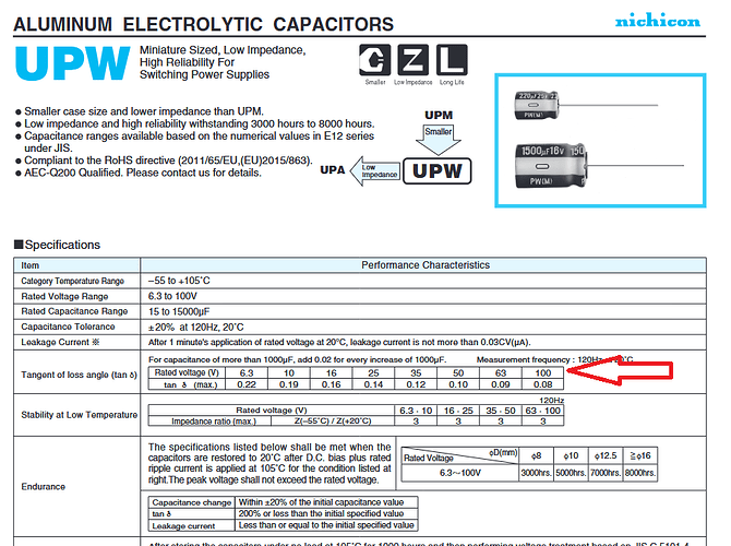

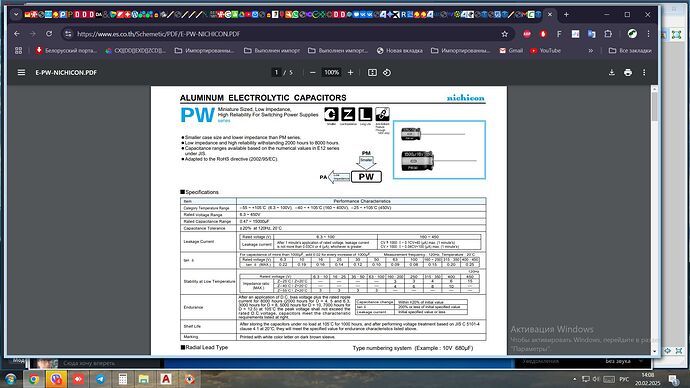

На самом деле Ничикон стал сворачивать производственную программу по разной номенклатуре. Вполне возможно что раньше и были на другой вольтаж. Как например и емкости диаметром 5 и 6,3 мм, которых уже нет в даташите на актуальную линейку по моей ссылке выше.
Надо тогда серию правильно указывать. UPW да, нету, а вот PW можно поискать
Больше такой серии нет, есть только такие
https://www.nichicon.co.jp/english/products/aec/page-alm_mini/
Но купить ещё во всю можно )))
