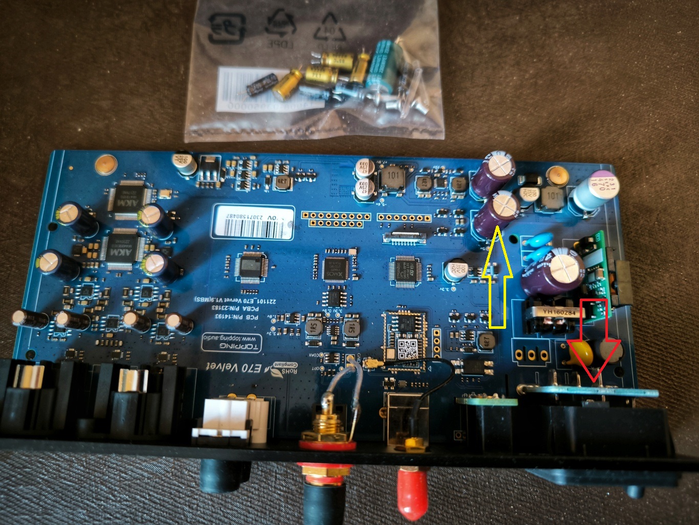

От него же подальше превентивно сменил ряд электролитов в новом E70V. Как оказалось открыл его не зря, на вертикальной плате в которую инлет впаян на маске была прилипшая здоровенная сопля припоя, сантиметра полтора. При ее отслаивании и падении на сетевые контакты спецэффекты были бы мне обеспечены. И родной электролит по желтой стрелке был на холодной пайке, чуть крутнул его пассатижами и он отщелкнулся от дорожек.
