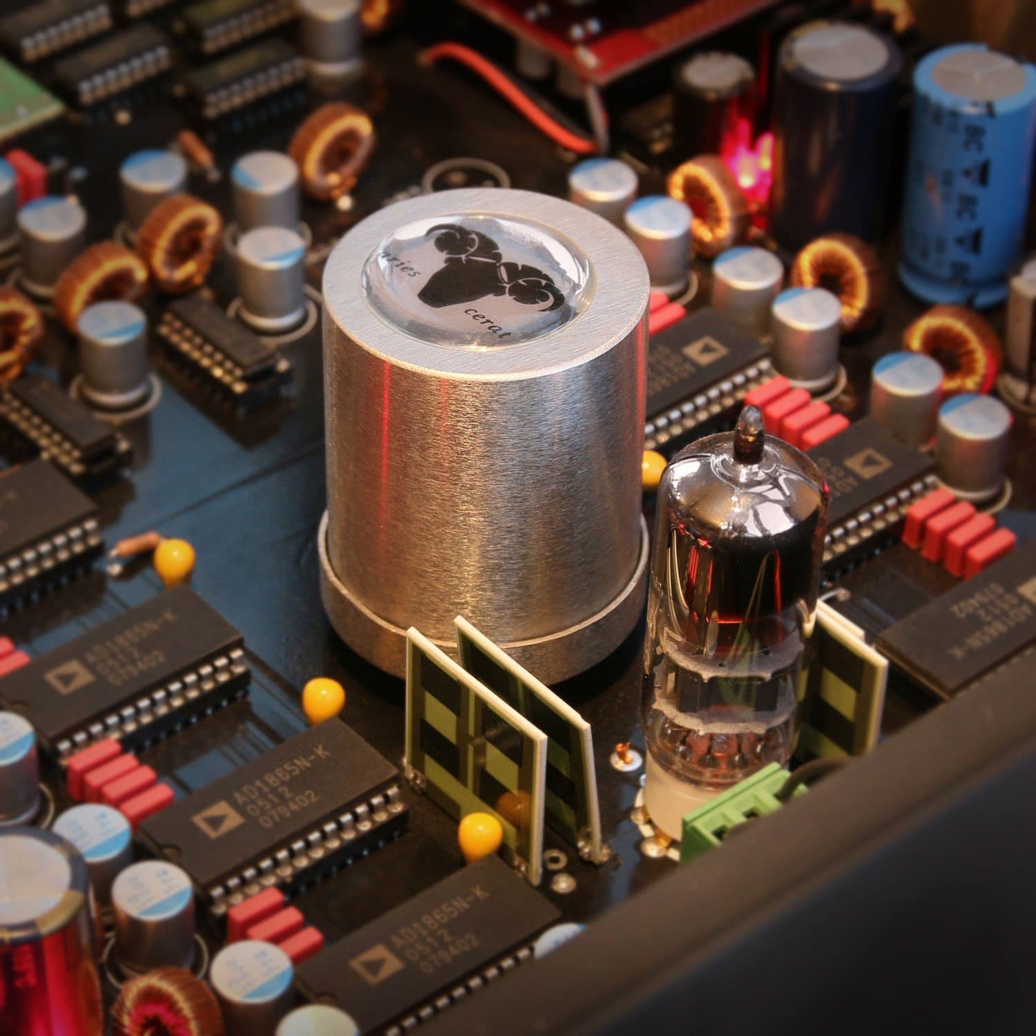

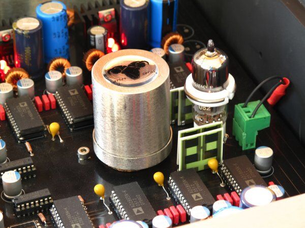

Это “греки”?
ARIES CERAT?
да, по фото это одноблочная Kassandra Reference II

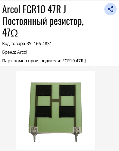

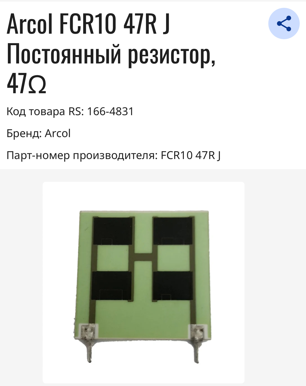

я не в курсе, но похоже на резистор, вот фото крупнее
Сомнительно, “оно” двухслойное, судя по всему, на текстолите.
Резистор
Любопытно…
… век живи, век учись и дураком помрёшь.
naked foil resistor
Производитель называет их Thick Film Power Resistors))

Это просто пленочный\фольговый тип резистора
film/foil у разных производителей.
Для аудио используют версию без всяких покрытий. naked, тк минимально влияет на звук тогда и максимальная прозрачность.
Некоторым не нравится, тк приобретая максимальную прозрачность теряется телесность звука. И тогда любители улучшайзинга откатываются назад.
Так сначала и подумал, что резисторы, но засомневался :slightly_smiling_face:
Интересно, какой материал проводящего слоя? Вообще обратил внимание, что у Aries Cerat в ЦАПах минимальное количество резисторов, даже вокруг стабилизаторов их не видно. Либо они с обратной стороны платы, либо может какая то хитропопая схемотехника :thinking:
Манганин стало быть :thinking: Высокоомный резистор из такого материала вряд-ли можно сделать :thinking:
до 100 кОм точно есть.Сплавы скрываются за маркетинговыми названиями
Tetrinox*® (Caddock)
Tamelox® (Vishay Dale)
