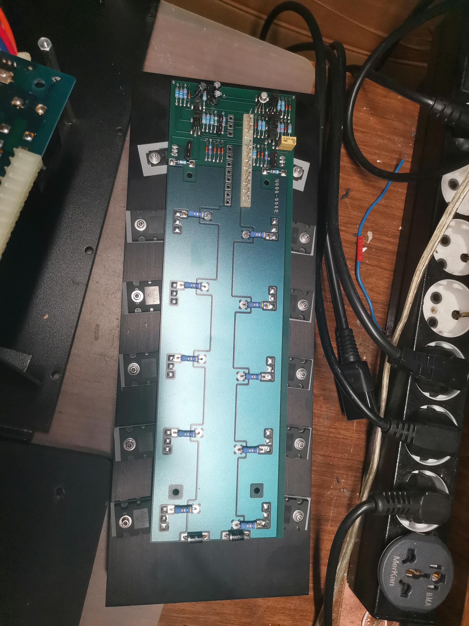

Ну обмоточный провод бывает неплохого качества, из бескислородной меди (с Б.У. L катушки колоночного фильтра вероятно), но учитывая состояние лаковой изоляции такой монтаж немного не безопасный, в смысле КЗ.
Больше заинтересовал один генератор на два оптосвича. С гальванической развязкой на один свичь, в виде конденсатора. По мне это может быть проблемное решение. ВЧ помехи, которые могут влиять на звучание, с входа на выход в основном проникают через емкость, а тут вот она в виде кондесатора с платы генератора (желтый шарик на проводе с генератора). Также ВЧ помехи, между входом и выходом, могут влиять на сигнал самого генератора. Пара генераторов с своим питанием, (получше на выход) возможно было бы оптимальнее.
Интересно, что за фильтр по питанию 230В и почему не на обе линии, или это DC фильтр?
Не знаю на сколько качественный генератор, и возможно есть свои нюансы, но все остальное выглядит стандартно, больше как помышлено-общепотребительское.
По мне, после какого то уровня, исполнение имеет важное значение.
Спасибо за фото, давно хотелось посмотреть как сделан этот оптосвичь.
Где есть кабель из кислородной меди? Кто производит?
Ну вот я потихоньку разматываю катушку от Jantzen, с бескислородной медью (усиливал дорожки в БП). Судя по качеству изоляции эту проволоку тоже размотали с чего то залаченного, надеюсь с чего то хорошего.

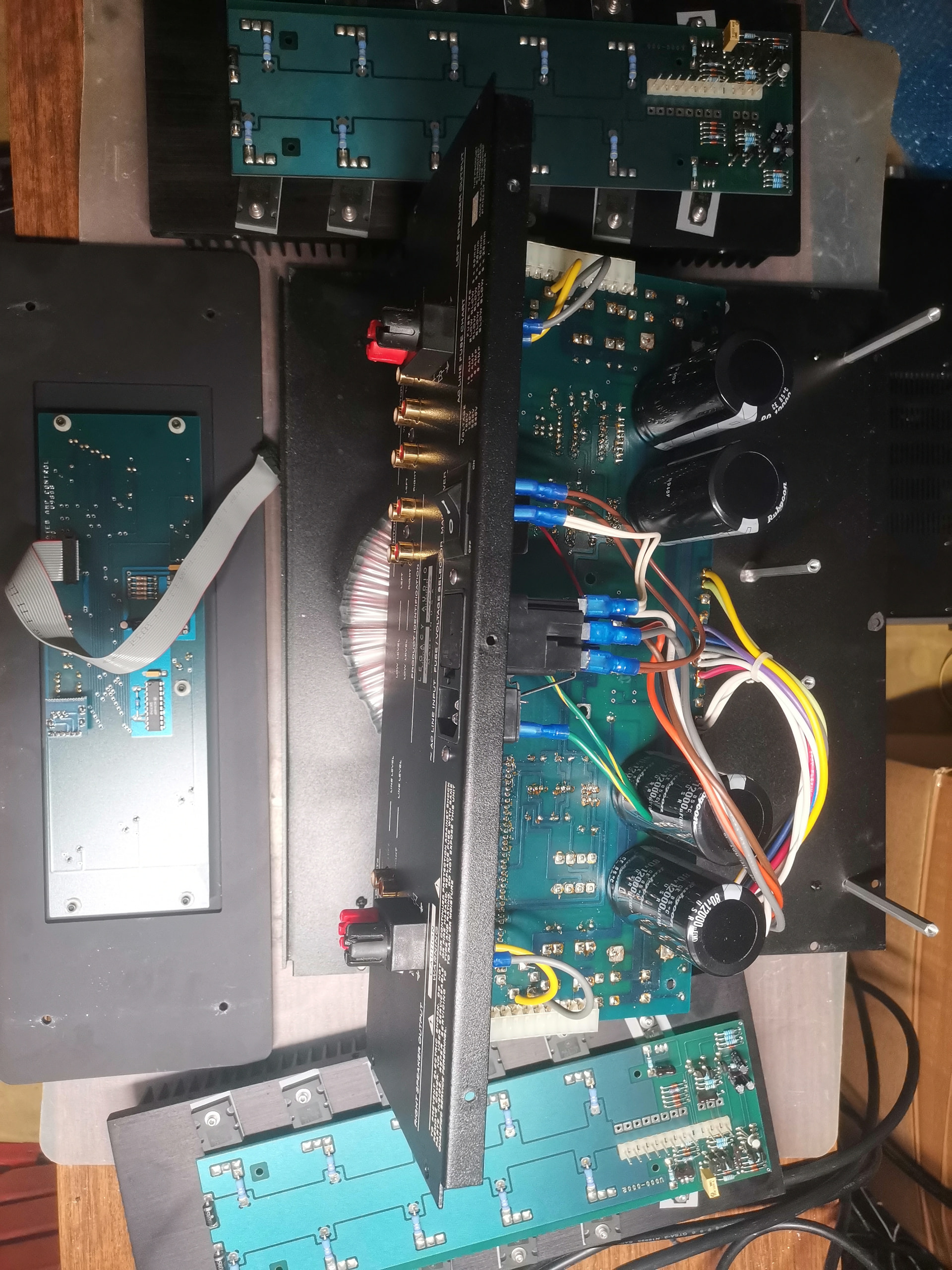

Мне кажется, что эта тема как раз для оценки качества исполнения того и другого апарата, внутри под крышкой.
Кроме критерий качества звучания, есть есть еще надежность и общее качество изготовления устройства. Которое также может на звучание влиять.
Как сделано в опто свиче от Феликса (сомневаюсь что собирал он сам), как стенд для временного испытания чего то не стоило бы делать.

Legasy audio impulse

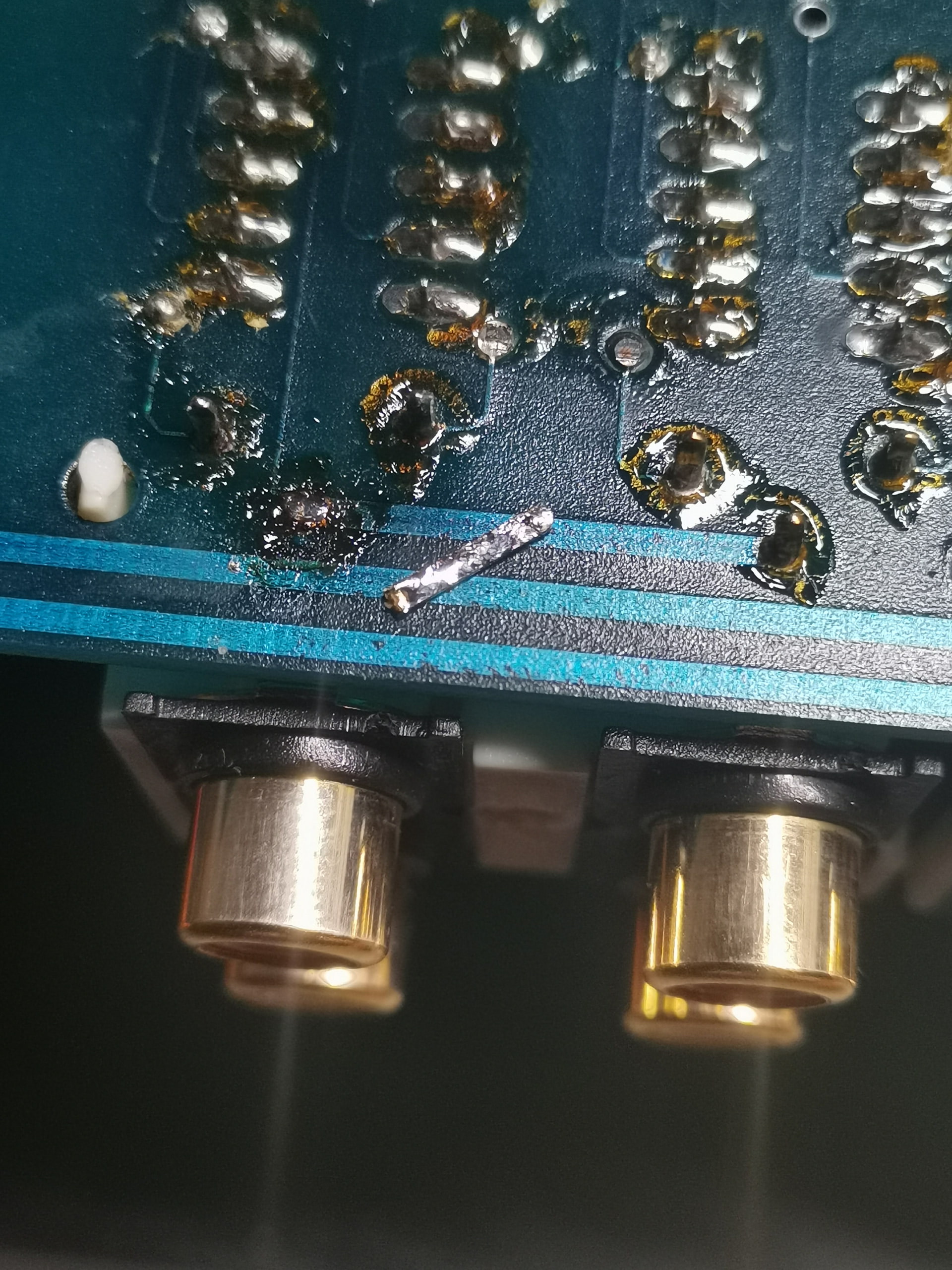

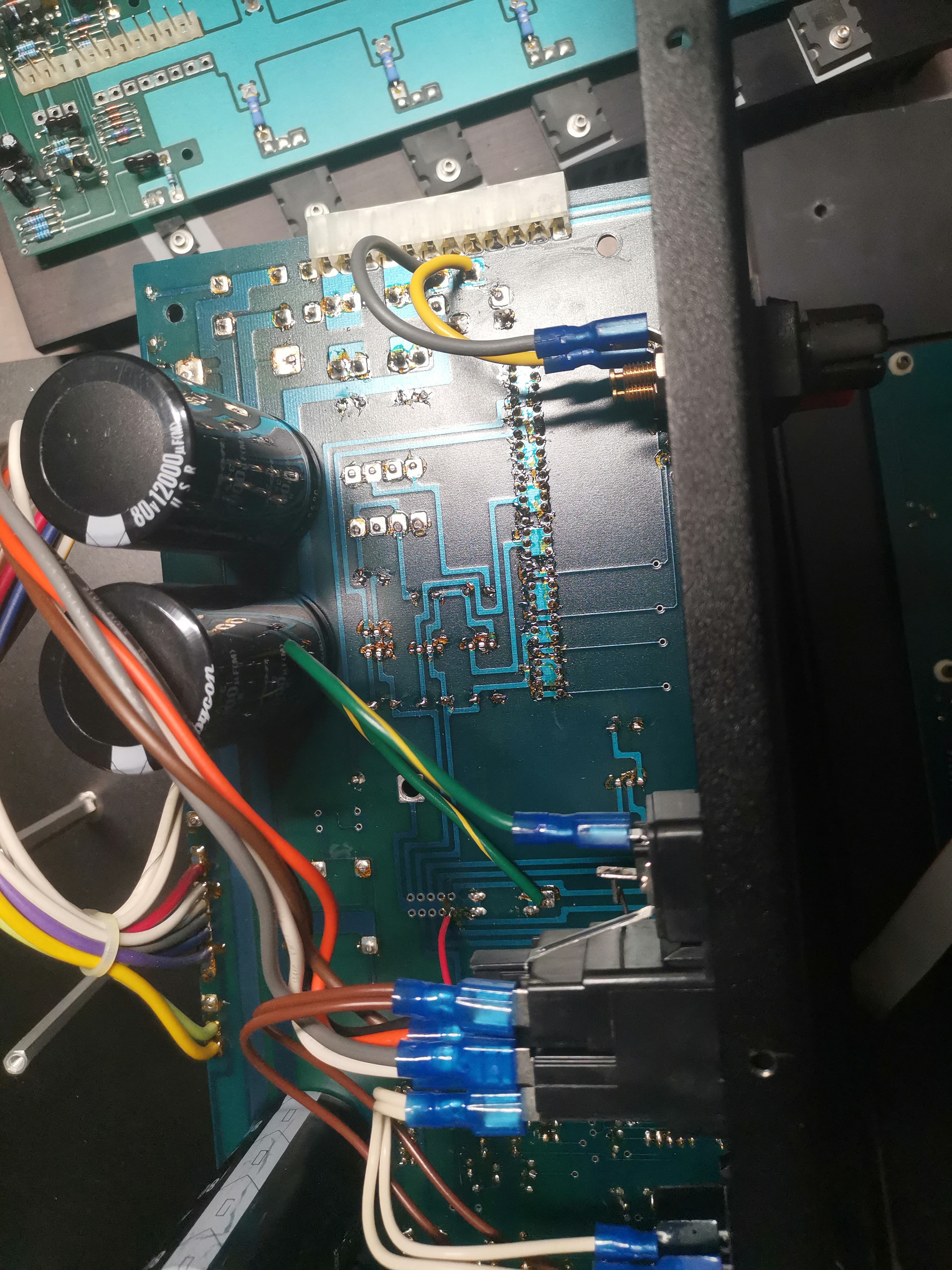

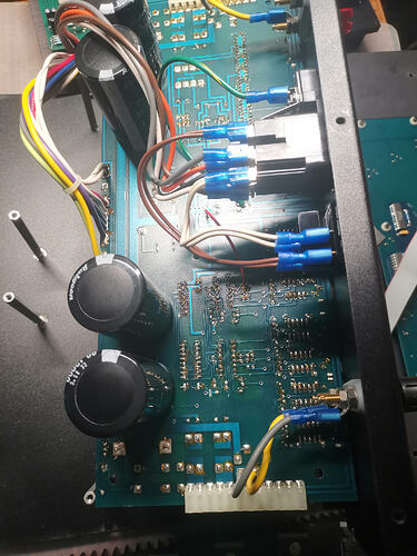

Крайне небезопасный колхоз. Любое неловкое движение, встряска и пожар обеспечен. Площадки на двухстороннем скотче, насколько бы они не были качественными отвалятся через несколько лет. Видимо вместе с платами
Я думаю не важно кто делал, важно как сделано. Можно не уметь красиво паять, можно не уметь красиво разводить печатные платы, можно не применяя дорогие комплектующие рассказывать какое все внутри дорогое и волшебное, все это допустимо в большей или меньшей степени и на совести того или иного разработчика/производителя. Но соблюдать элементарные правила электробезопасности обязан любой разработчик электроники, тем более при серийном или мелко серийном производстве. Это аксиома.

Никакого посыла в посте с фотографиями нет. Как и все поделился внутрянкой девайса.
Или есть какое табу?
В этом свитче меня ВСЁ устраивает, как бы не было сделано. Это так скажем мазок мастера.
