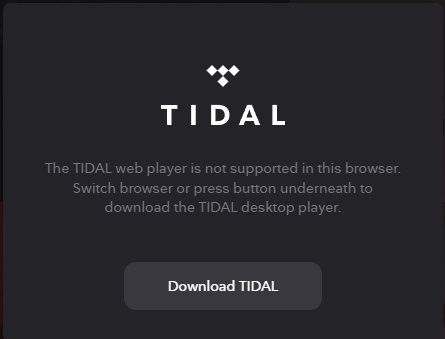

Это что за нафиг? В Хроме перестал работать WEB Player? :fearful: Упс, в Edge тож самое…
Работает нормально…
