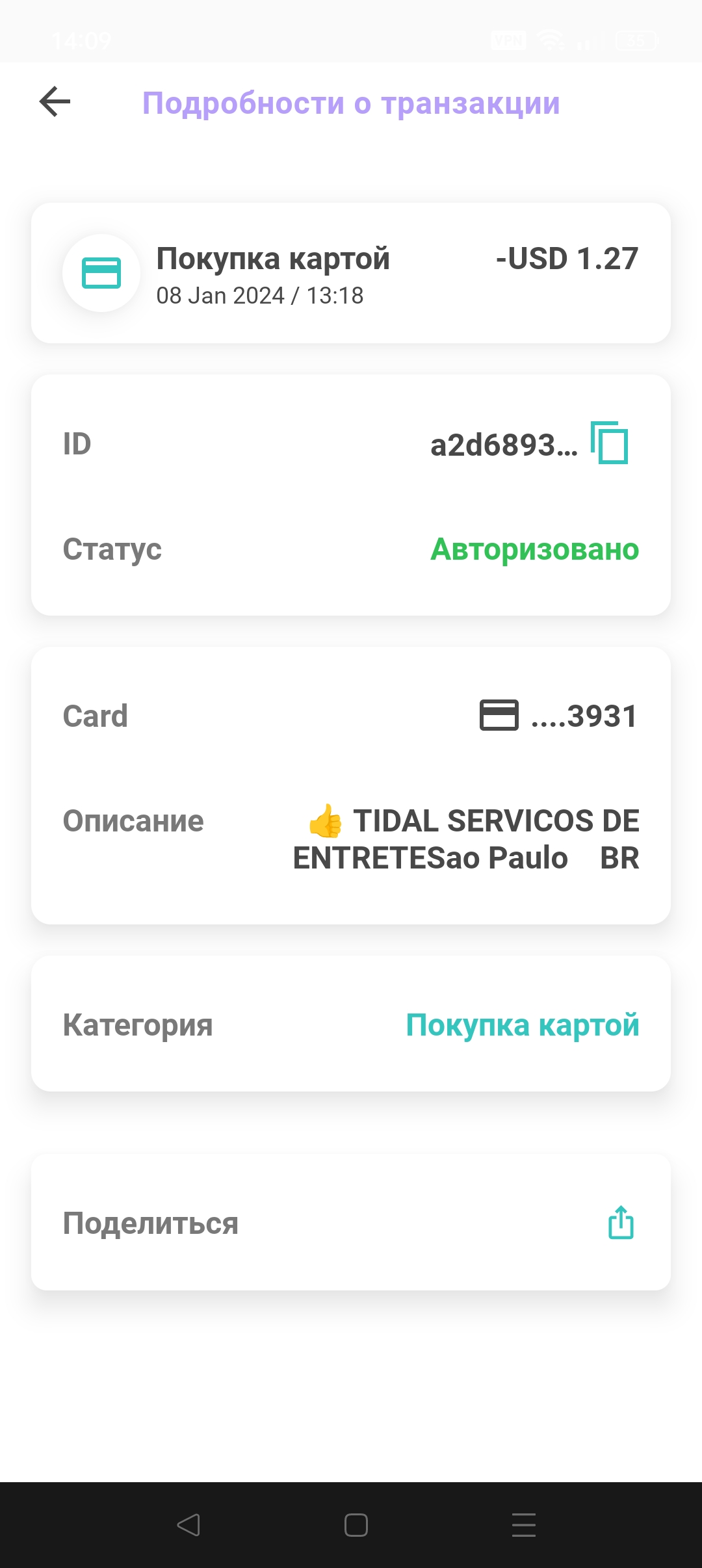

Собарники, есть новость для того у кого зависли деньги на pyypl. Сегодня решил проверить одну догадку. Смысл её в том, что pyypl не работает только в РФ. Заходим в pyypl под впн (я использовал Голландию и Бразилию). У того, как у меня, уже есть перевыпушенная карта виза, после первого или нескольких входов в приложение pyypl, надпись о технических проблемах пропадает, далее под бразильским впн, создаем новый аккаунт Тидал и привязываем карту. Важно, чтобы карта ранее не была привязана к Тидалу. Бразильский номер соц. страхования я создал первым попавшимся генератором и Тидал его принял. Далее произошло списание и всё. Подозреваю что также возможно и Кубузом. Главное под российским аккаунтом не открывать pyypl. Возможно так попробовать произвести списание с уже привязанной карты. Если есть вопросы -задавайте.
Только после списания карта опять заблокировалась, но 2 месяца оплатить удалось.
