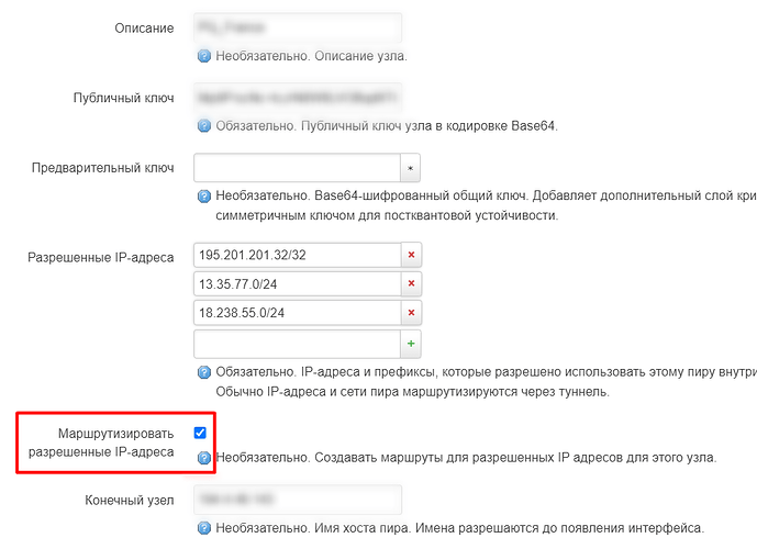

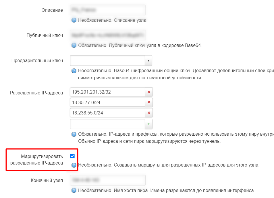

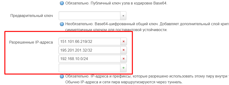

Да, я забыл уточнить важную вещь. Из моего небольшого опыта настойки wireguard я понял, что это зависит от платформы. Где-то AllowedIP прописывают маршруты на уровне ядра по умолчанию, а где-то нет. В мобильных клиентах прописывают, а в OpenWRT - нет и как вариант надо добавлять статические маршруты. Но в OpenWRT есть ещё галка route allowed IPs. Она должна добавлять маршруты. И ещё - Allowed IPs применяется не только к адресам назначения (destination) при запросах из вашей сети, но и источника (source) для входящих пакетов.
Кинетика у меня нет, но больно он смахивает на OpenWRT. Видимо там похожая ситуация.
Проверил ещё раз. Да на OpenWRT можно просто поставить галку ‘Маршрутизировать разрешенные IP-адреса’ и маршруты на Allowed IPs автоматически добавляются.

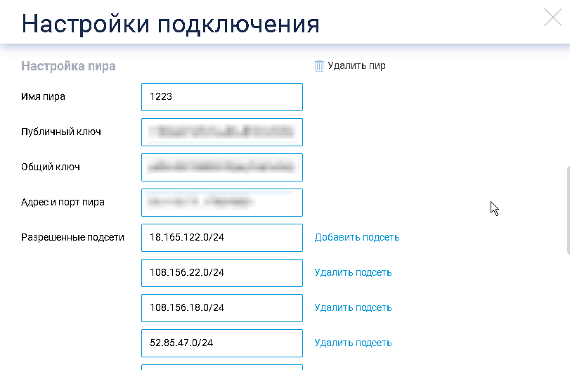

В Keetetic такой галки нет и надо добавлять подсети два раза:
  • в Allowed IPs
  • в статические маршруты
Если ооочень заморочиться, то, если повезёт, всё можно устроить на одном рутере Keenetic. Не пробовал. Как работает - не знаю

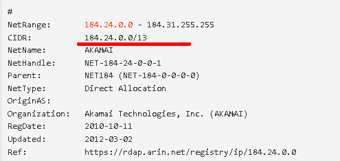

Смотрел в роутере куда стучится мой телефон.
Там были адреса 184.25.50.146, 184.25.50.187, 184.25.50.187
Определил по Whois этот адрес и взял оттуда всю подсеть.

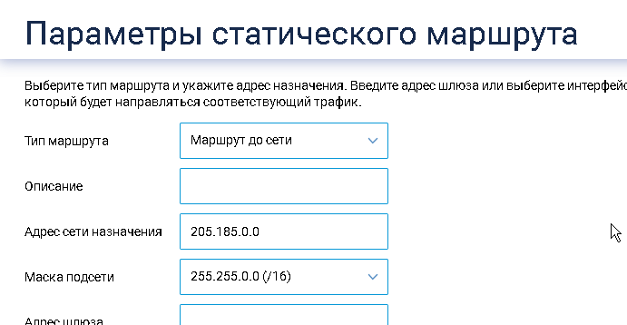

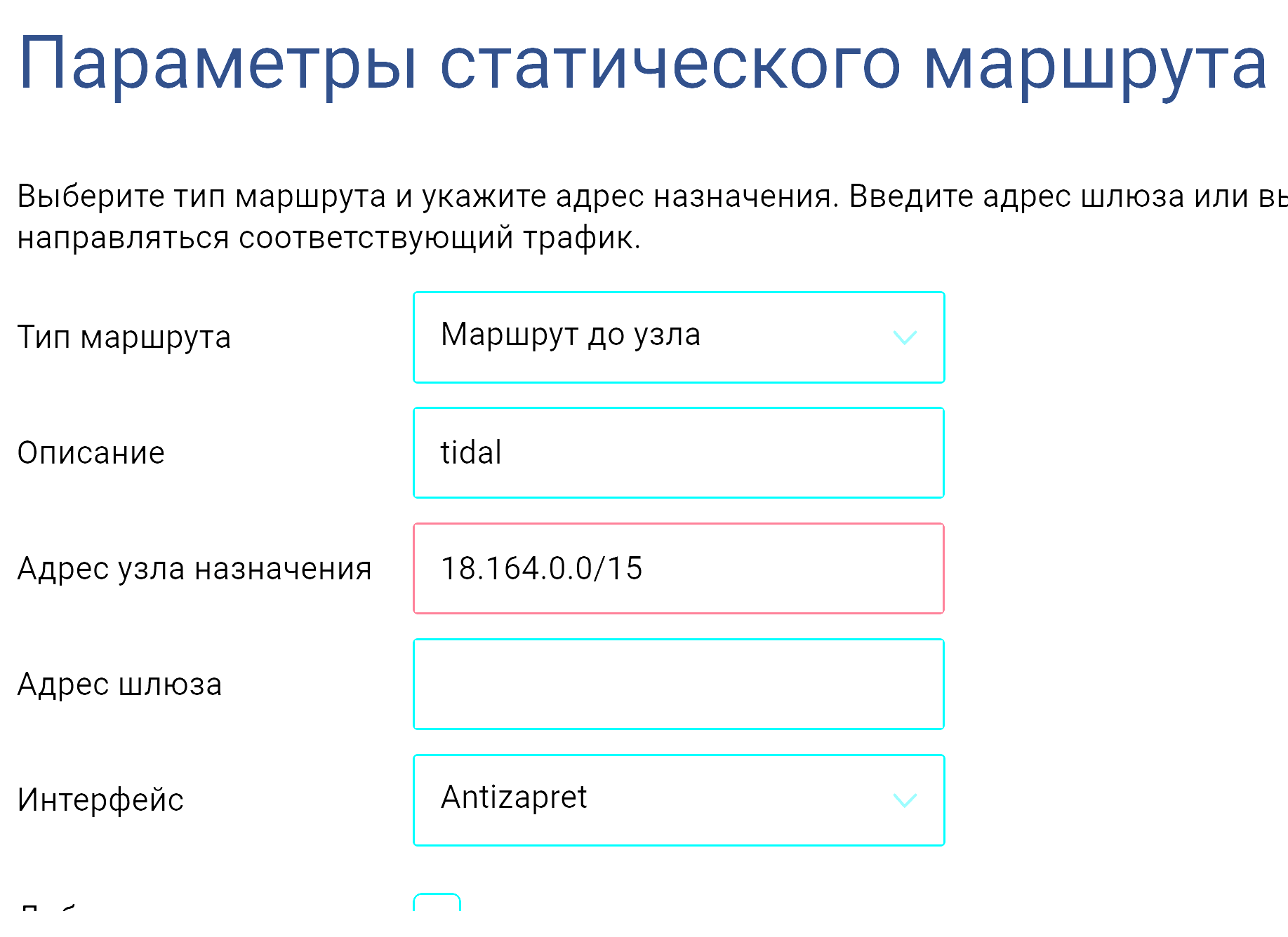

пробую по Вашим советам делать, скажите пожалуйста. а как на кинетике можно маршрут на подсеть написать через openVPN и антизапрет, по ip получается, а по подсети пишет ошибку
Нужно выбрать Маршрут до сети.

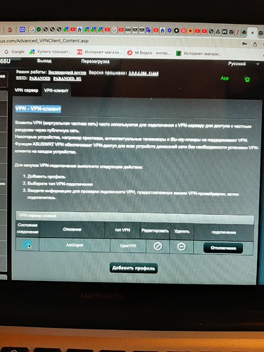

Все гораздо проще!
Я установил на свой старый ASUS RT-AC-68U пршивку родную - Текущая версия : 3.0.0.4.386.
С сайта https://antizapret.prostovpn.org/ из блока - VPN
Предпочтительный способ для Android и iOS, также работает на компьютерах под любой ОС и маршрутизаторах.
2. Скачайте файл конфигурации, импортируйте его в программу и подключитесь.
В меню роутера ASUS,
VPN - VPN-клиент вставил файл и все заработало.
ДНС даже моего провайдера стоят подмосковного Флекса.
Только надо роутер перезагрузить и подождать минут пять, Roon и Tidal вяло подхватились и вторую неделю работают.
