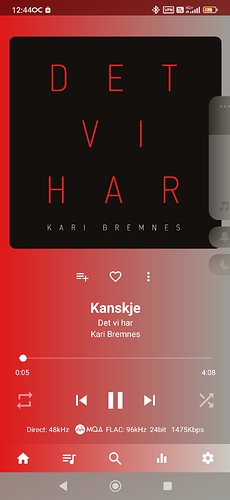

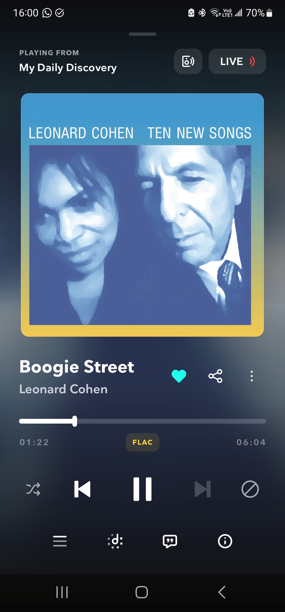

Тидал формат подписывает.

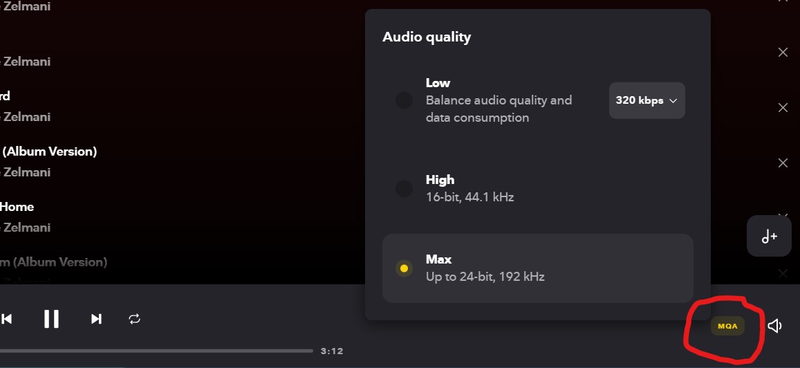

У десктопного фантомные боли.
Это в последнем обновлении по просьбам сделали, что бы показывал не просто МАХ, а в чём конкретно FLAC или MQA. А вот конкретно разрешение потока, так и не пишут.
