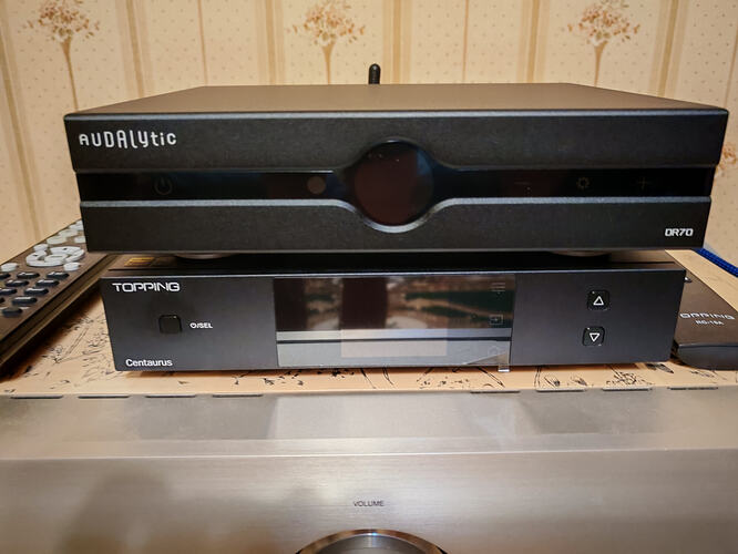

Внезапно по размеру больше Topping Centaurus :grin:
Доминируй@Унижай
ответил в ЛС
Ого! Так-то он в половину от R26, а Кентавр тогда вообще децл получается))
Ну где то на сантиметр длиннее и на пол повыше, прост фото такое :grin:
Визуальное сравнение:
Качество изготовления на одном уровне, все аккуратненько, оба квадратишь практишь гуд. Ничего не люфтит, визуально все на одном уровне, экранчик у Кентавра побольше будет.

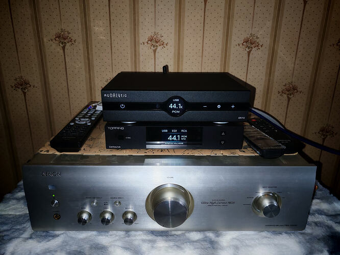

Подключение и техническое включение:
У маленького Гуся, нет кнопки включения как у Кентавра, включил в розетку и он сразу включается, как по мне минус.
Режим stand by у Гуся кнопка сенсорная, у Кентавра физическая, небольшая тактильная разница, но в принципе за пару дней привыкаешь, к тому же есть пульты, пульт у Гуся мне понравился больше к слову.
Выходной сигнал пойдет по RCA и тут небольшое разочарование, при визуальной идентичности терминалы RCA у Гуся чуть хуже - межблок держат хуже чем у Кентавра, но к слову у обоих хуже чем на Деноне, там вообще монолитные.
Первый минус, шипение на ВЧ у АС, Кентавр в этом плане бесшумный, постараюсь найти какой ни будь сторонний БП что бы проверить, обвязку пробовал менять, ставил от Кентавра, шум сохраняется. Он не то что бы мешает и есть только когда подносишь ухо к твиттеру, но тем не менее он есть.
А что за разъемы на межблоке? Быстрее всего надо в них минусовой контакт поджать и сядут плотно.
Попробуйте отдельно, а не в стопке послушать. Настройки посмотрите в меню, может надо с максимума уровень убрать на вашей связке.
