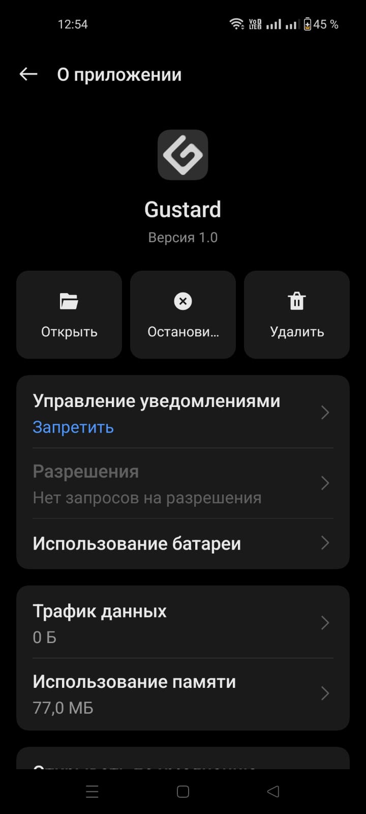

Установите приложение Gustard на смартфон - зайдите и увидите ip да и обновлять с телефона проще.
Сбросить кеш браузера надо было
Об этом , с расстройства , даже как - то не подумал , хотя знал !
Где скачать приложение Gustard на андроид ?!
На сайте gustard, около 38 мбайт весит.

Сергей ! Спасибо . Приложение установил .
Теперь по ip с приложения можете попробовать войти на пк в браузере . Для проверки работы )
