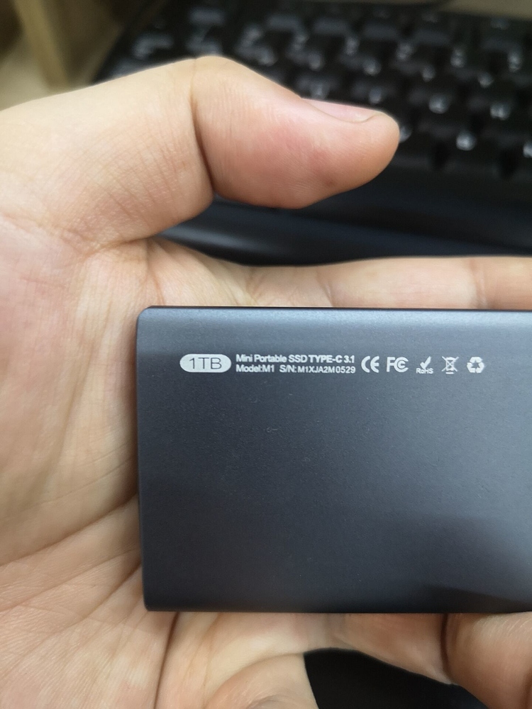

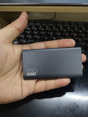

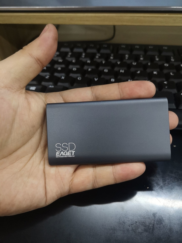

Видел, что китайцы рекомендовали именно в плане флешек для проигрывания музыки вот такие новые SSD:

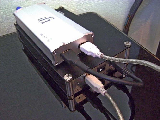

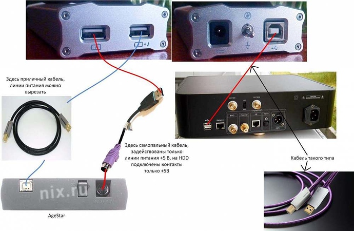

Была идея использовать IFI USB Power для питания SSD накопителя для максимальной изоляции влияния питания SSD на сигнал по шине USB подаваемой на Д100, для чего была разработана схема как на рисунке, там всё видно, что было задумано, был куплен SSD SanDisk + AgeStar SUB3O2, рассчитанный на 3,5" но в который можно вставить и 2,5", главная особенность которого - отдельный вход для данных на разъёме USB-B, c которым можно использовать USB кабели для аудио, и отдельный вход для питания с двумя линиями:12В и 5В. На USB выходе задействованы только шины данных, линии питания отпаяны, на входе питания используется только линия 5В которая подключена в второму входу на IFI USB Power. Родной БП от IFI USB Power полная хрень, задействован другой БП от Sony Playstation, вскрытие и измерения которого показали намного более высокий уровень как элементной базы, так и качества питания, который и был включен в другую розетку, отделённую от той, где включены аудиостройства. Что получилось видно на фото.
Вытягиваю клещами… Ну а результатом то поделитесь? можно ссылкой на результат… как повлияло на звук, пробовали ли вы просто флешки вставлять, сейчас их объем позволяет хранить до 2TB, лично мне б хватило на всю коллекцию.
На Д100, Д300 этот способ подключения SSD даёт лучший по звуку результат, по сравнению с другими способами.
Правда я не ставил целью сравнивать с горой разных флешек и SSD, с теми что были в наличии было ощутимо лучше во всех смыслах.
Пробовал,было немного хуже, чем с SSD
