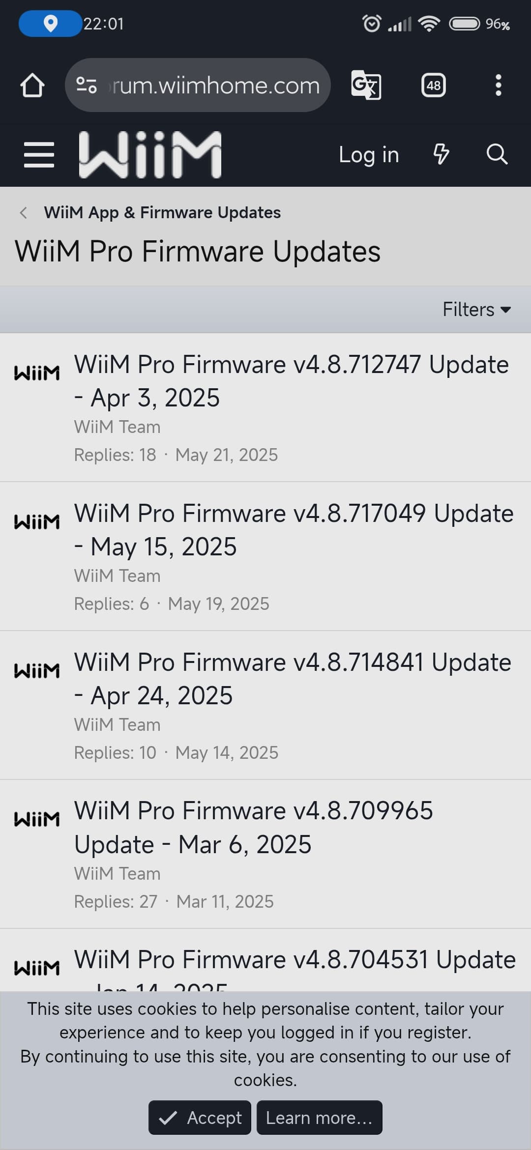

На форуме Wiim, последнее было в мае. 15.
Виим Хоум, тоже обновился пол месяца назад.

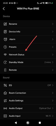

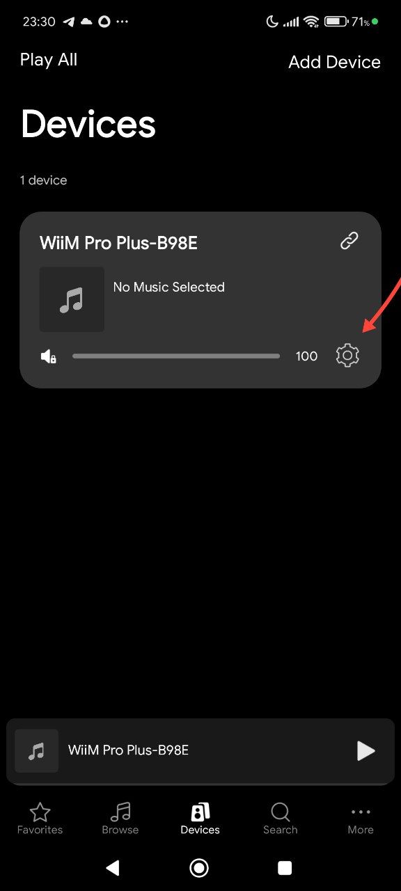

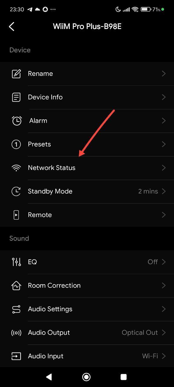

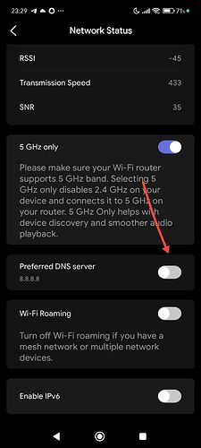

Попробуйте в сетевых настройках wiim отключить google dns
Василий, подскажите, пожалуйста, где эта настройка. Что-то не нашел у себя.

Была отключена…

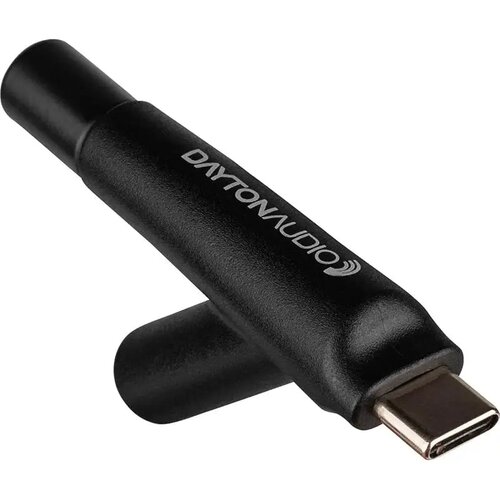

Есть на Авито микрофон Dayton audio iMM-6C USB-C, калибровочный файл можно скачать и указать его расположение, Wiim pro plus его видит.
Изумительно проводит коррекцию помещения. Недорого, и сердито. Можно ещё дешевле заказать в Китае.
