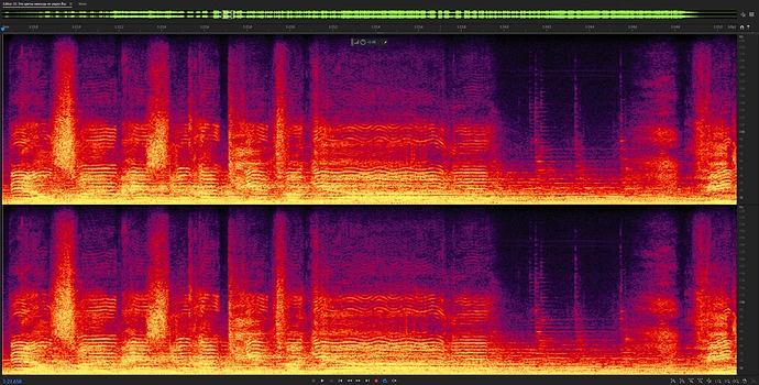

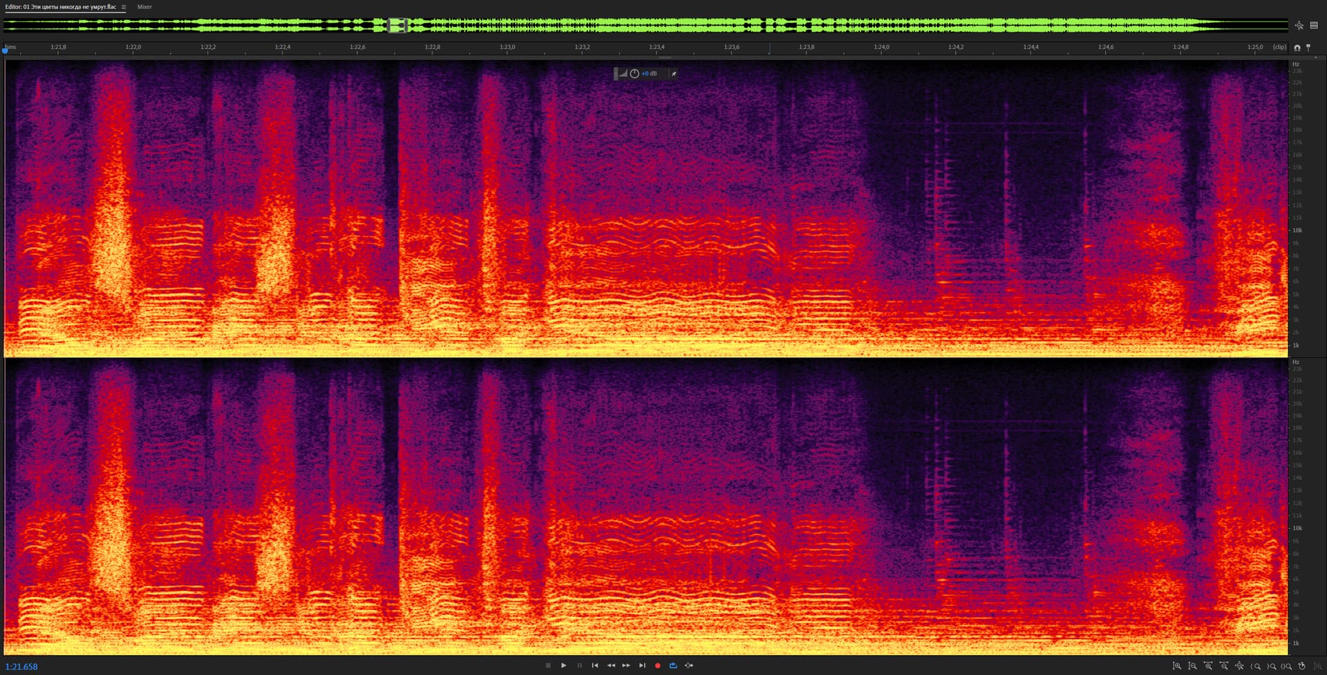

Решил заглянуть не реализовали ли, лосслесс по хромкасту в яндекс.музыке… и обнаружил одну неожиданную деталь. Если коротко, то на бета-прошивке Wiim, с поддержкой Qobuz Connect, в случае трансляции из приложения Qobuz по хромкасту, уровень громкости занижается. На слух почти незаметно… я думал показалось, но при внимательном изучении это стало очевидно:

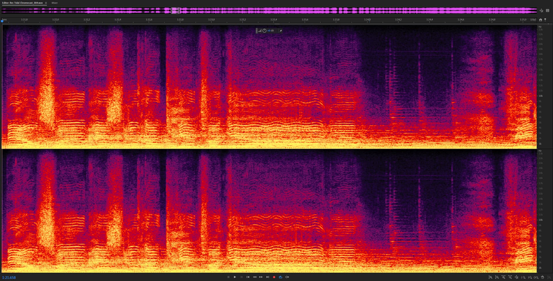

Если проверить спектр при воспроизведении через Qobuz Connect, то там уже всё нормально:

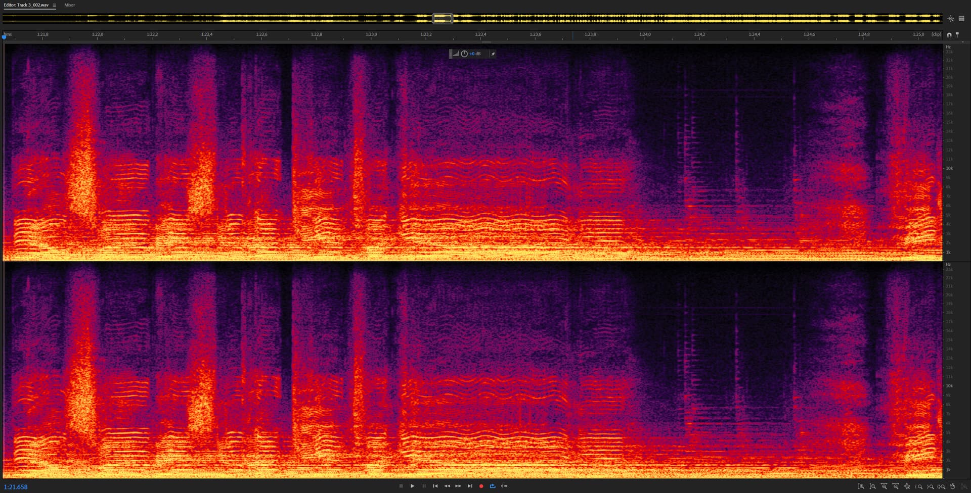

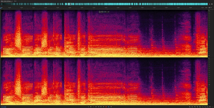

Для уверенности, что дело не в самом хромкасте, записал через него же, стрим из Tidal:
Тут всё ок.
Не знаю, дело именно в прошивке Wiim, или вообще в Qobuz. Как руки доберутся, откачу прошивку Wiim до стандартной, и там проверю.
