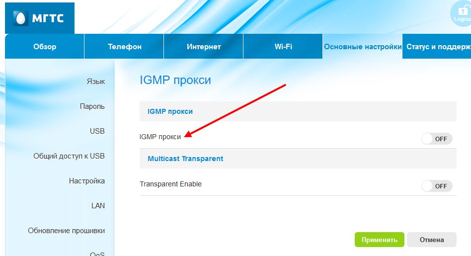

Попробуйте на главном роутере отключить IGMP снуппинг. На МГТС роутере Sercomm
RV6699 v4 эта опция называется IGMP прокси
Спойлер
Все должно быть хорошо, у меня то же самое показывает.
