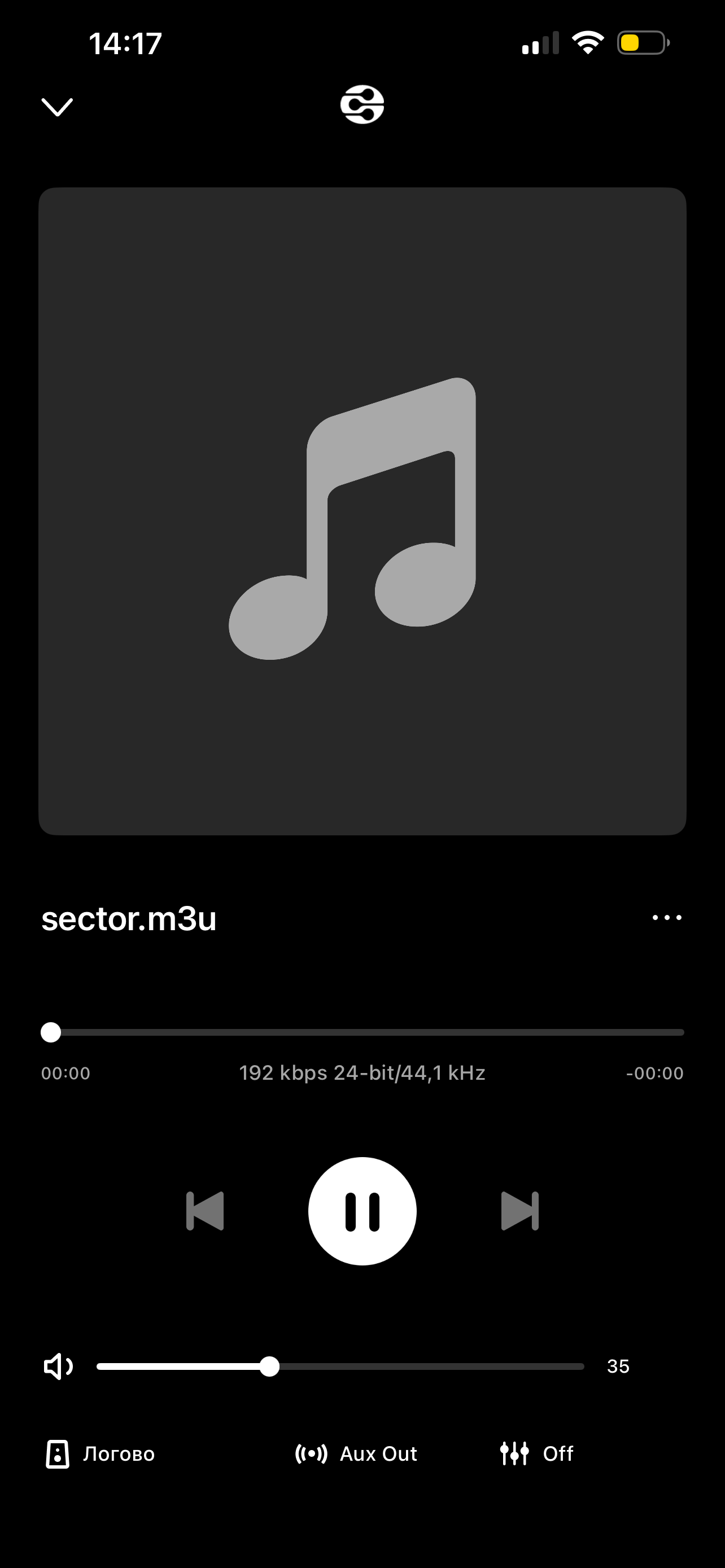

Поделитесь, а у всех перестали воспроизводиться потоки sectorradio на ВииМах через сервис в приложении? Если потоки слать на Виим через Фубар, то станции играют нормально. Но если запускать напрямую из-под приложения, то нет. Адрес потоков (более 50шт, но высокобитрейтных flac - 8 шт): 89.223.45.5:8000 ?
Играет из Виима:
От провайдера зависит. И то что у кого-то еще работает, это временно. (
Еще раз проверил. В обычном режиме открытого доступа (Ростелеком) действительно, всё вновь заработало. Но не проходят обновления. При включении через НВП проходят обновления, заработали все импорные радиосервисы, но не проходит радиопоток с указанного адреса (РУ?). При этом с ПК в этой же группе НВП через того же провайдера Фубар прекрасно играет через тот же Виим. Чудеса.
В открытом доступе(МТС, домашний интернет) всё работает. Кобуз, радиосервисы, всё без НВП. Фубар с ПК без НВП играет через ВииМ(тот же МТС) Обновления приходят, но не обновляется(ВииМ Про).

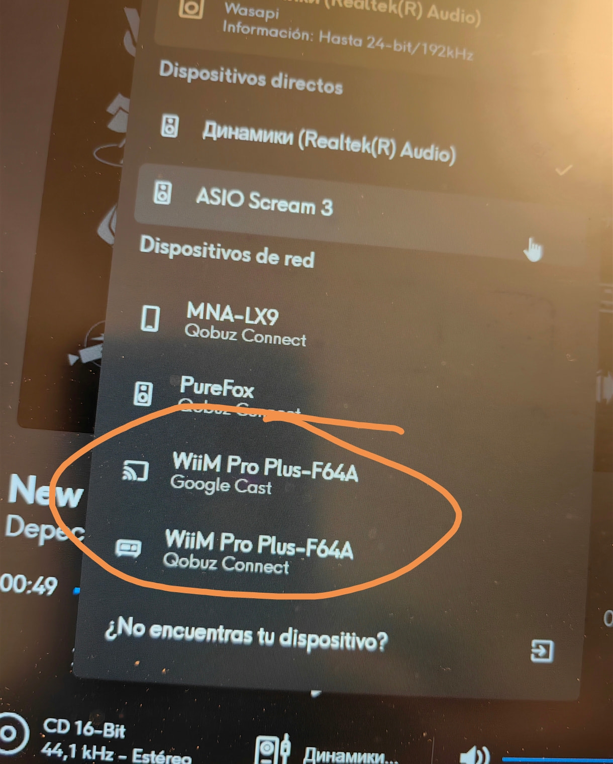

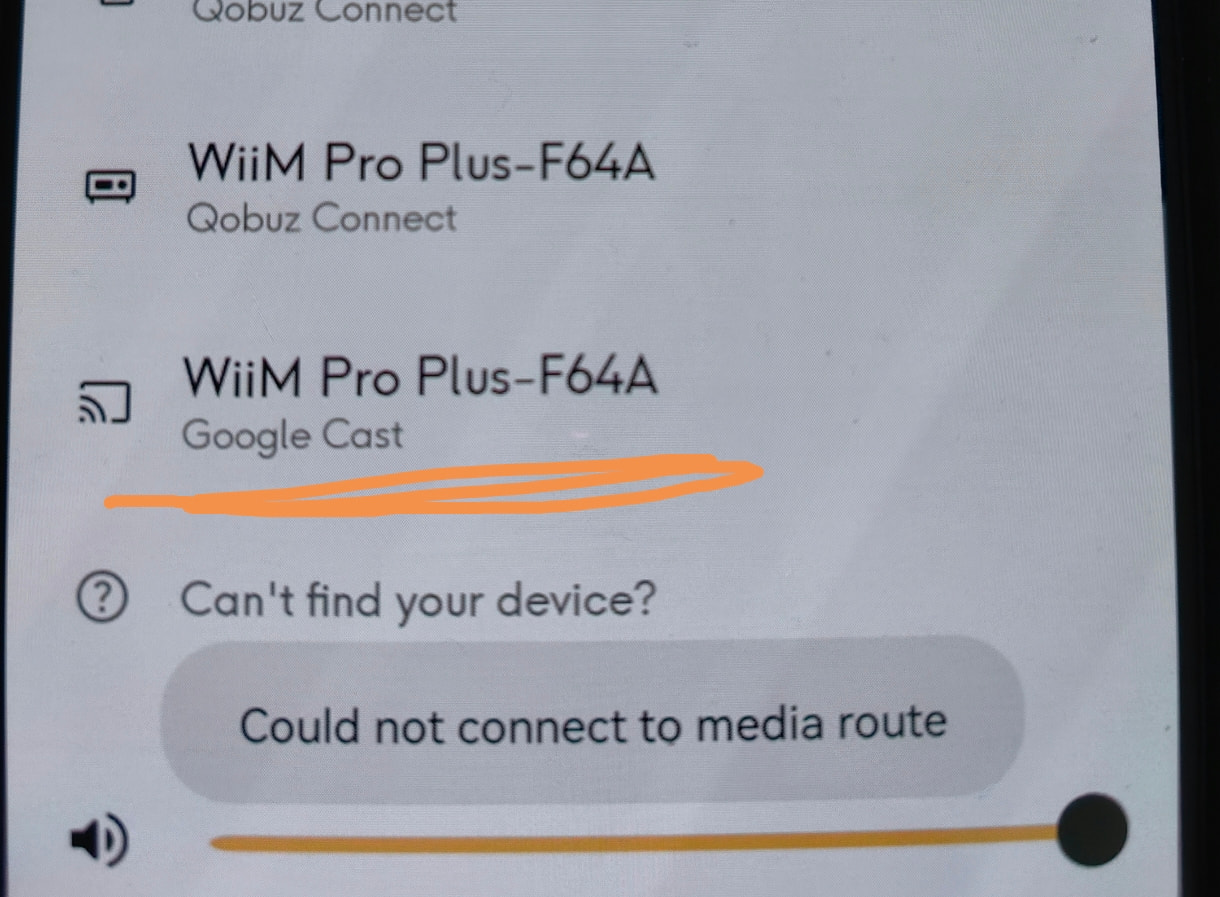

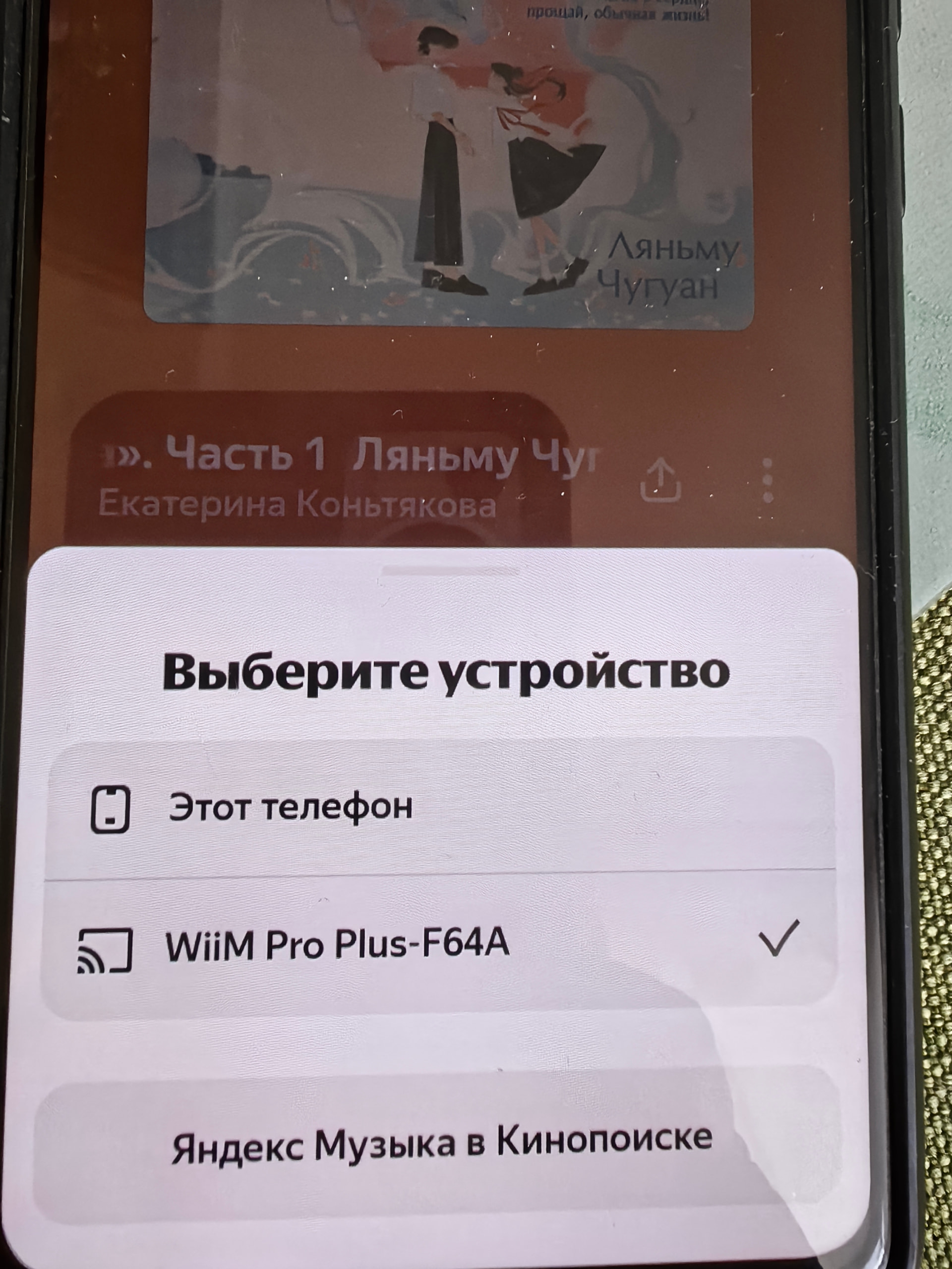

Интересны эксперимент, и телефон и вис сидят на сетке с впн, кобуз и споти коннекты работают. По попытке запустить из приложения кобцуа поток по хромкасту выскакивает “Куднт коннект то медиароут”. Пробую хромкастом из приложения Яндекс музыка, все работает, что за хрень?
Что тут удивляться? Домен Яндекса провайдеры не блокируют
