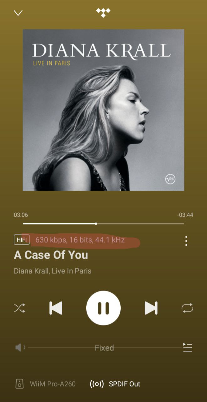

Приложение Wiim удобно показывает данные потока, который проигрывается, в BluOS такой удобной индикации нет:

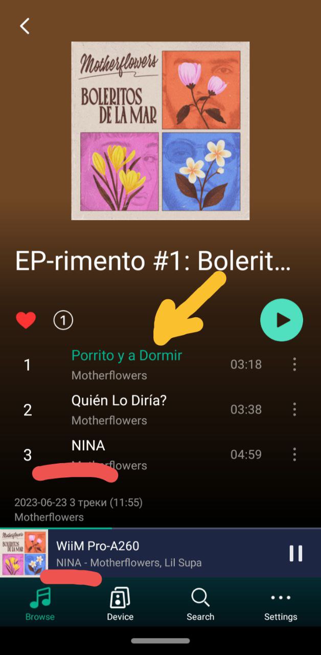

В процессе прослушивания музыки у Wiim происходит рассинхронизация текущей композиции в плеере и списка, из которого запущено проигрывание, если приложение было заблокировано. Вот тут на скриншоте видно, что проигрывается третья композиция из списка, а в самом списке при этом всё ещё подсвечена первая:
При этом, если в момент переключение трека экран приложения активен, то подсветка трека в списке меняется корректно.

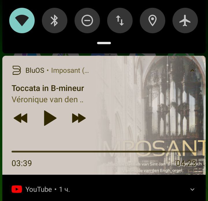

К недостатку приложения Wiim отнесу тот факт что у него почему-то нет виджета управления воспроизведением на статусном экране смартфона (у меня Android). Если надо быстро поставить на паузу, или перемотать на следующий/предыдущий трек, это не очень удобно. В BluOS такая возможность есть:
