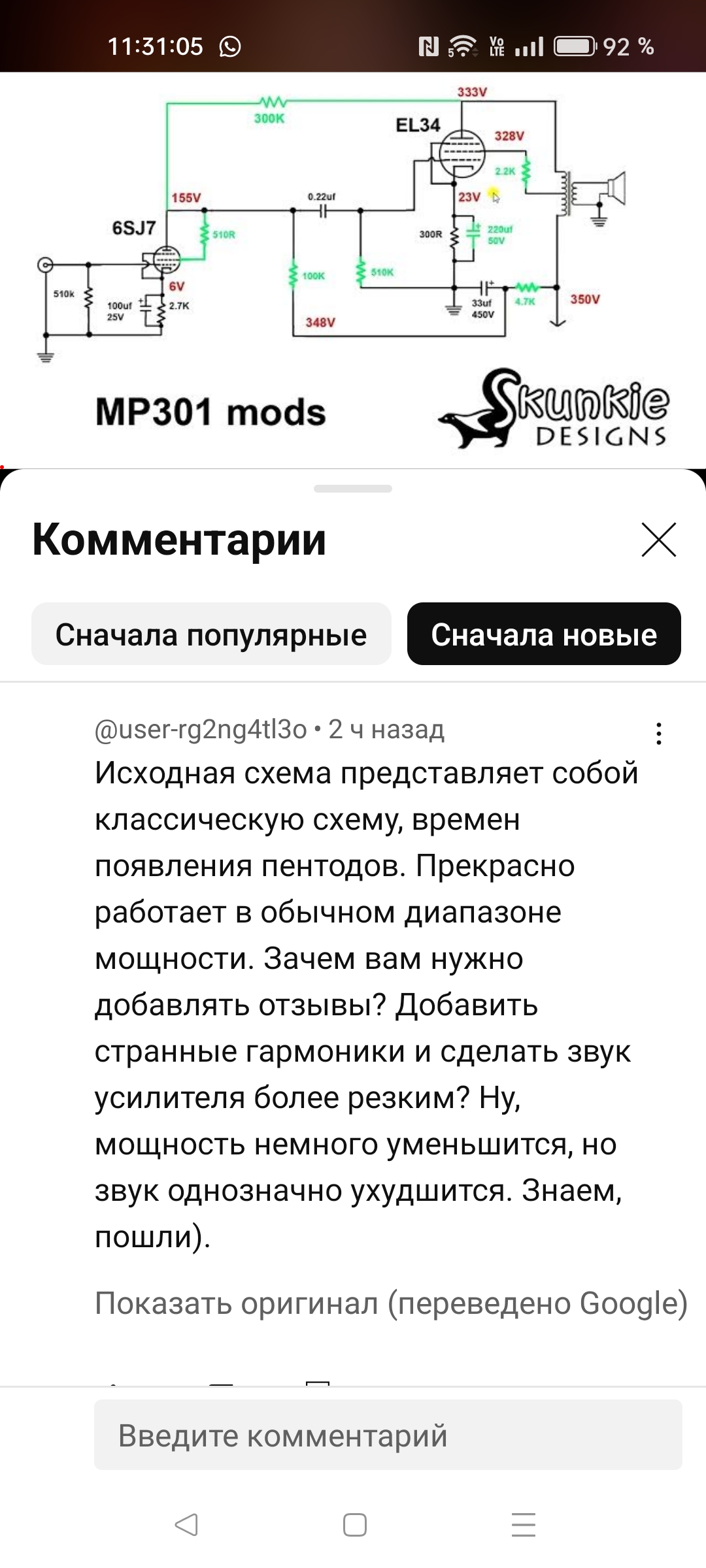

Владислав @Vlad_Zhdanov , я правильно понимаю, что автор предлагает то же что и ты - перевод входной лампы в триодный режим?
Кстати, в одном из постов под видео говорится, что исходная схема, это классическая схема для пентодов:

Схема классическая для пентодов, для применения в комбиках гитарных усилителей для создания насыщенного звука за счет лампового перегруза или на входе в корректорах, где входной сигнал очень маленького уровня(поэтому гармоники очень не велики) и требуется большое усиление сигнала. Для сигнала с амплитудой больше вольта для 6Ж8 в пентоде нужно ток анода и напряжение на аноде гораздо больше чем 80 V и 2 мА.
Мод который предлагает непонятный блогер это перевести 6Ж8 в режим триода и второе ввести небольшую местную обратную связь в выходную лампу с анода на сетку.
С первым пунктом полностью согласен, только желательно кроме перевода лампы 6Ж8 в триод увеличить ей ток, хотя бы до 6-8 ма. Она будет работать в более линейном режиме. Вводить местную обратную связь для выходной лампы, мне кажется что нет необходимости. Так делают когда выходная лампа работает чисто в пентодном режиме, здесь лампа в ультра-линейном режиме и обратная связь уже присутствует через отвод трансформатора на вторую сетку.
Выходная мощность при этом останется прежней, меньше станет коэффициент усиления, который в исходной схеме явно избыточный.

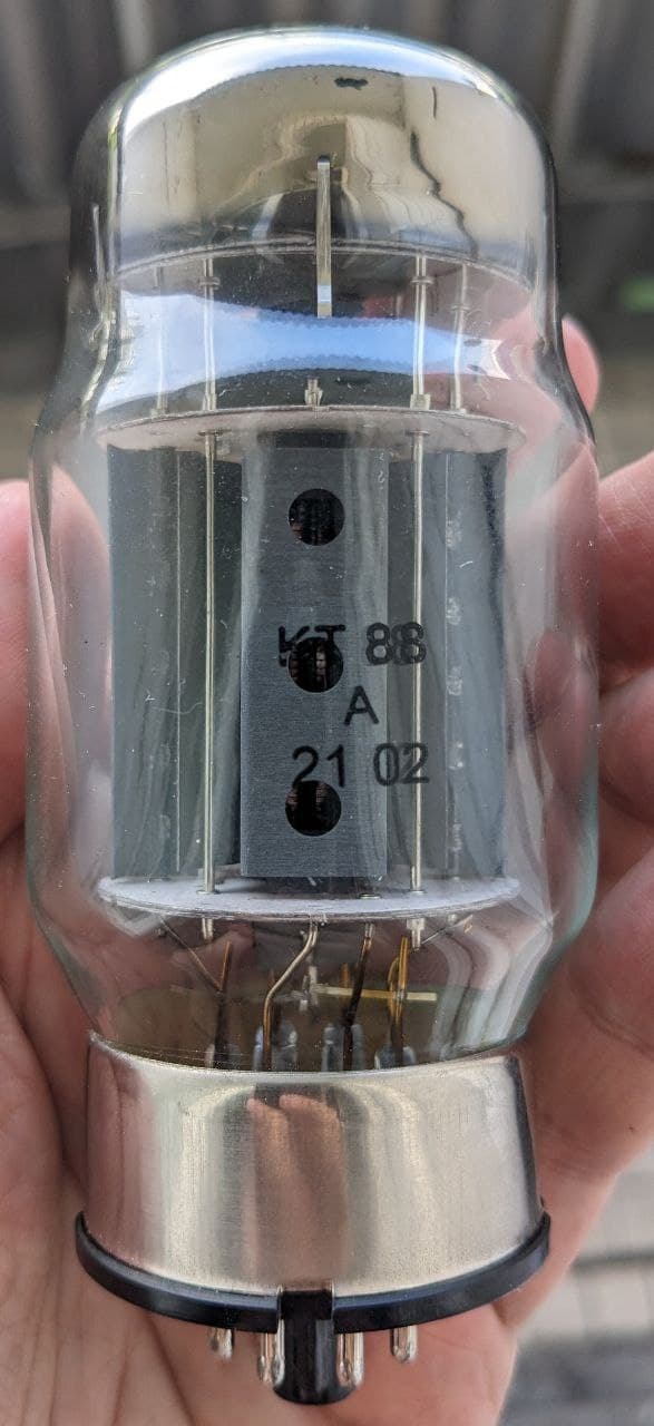

Мои КТ-88 21года. Очень посредственный звук во всем.
У меня Genelex Gold lion в 17году покупал. Ничего плохого не могу сказать. А у вас какие КТ-88?
Какие то отечественные

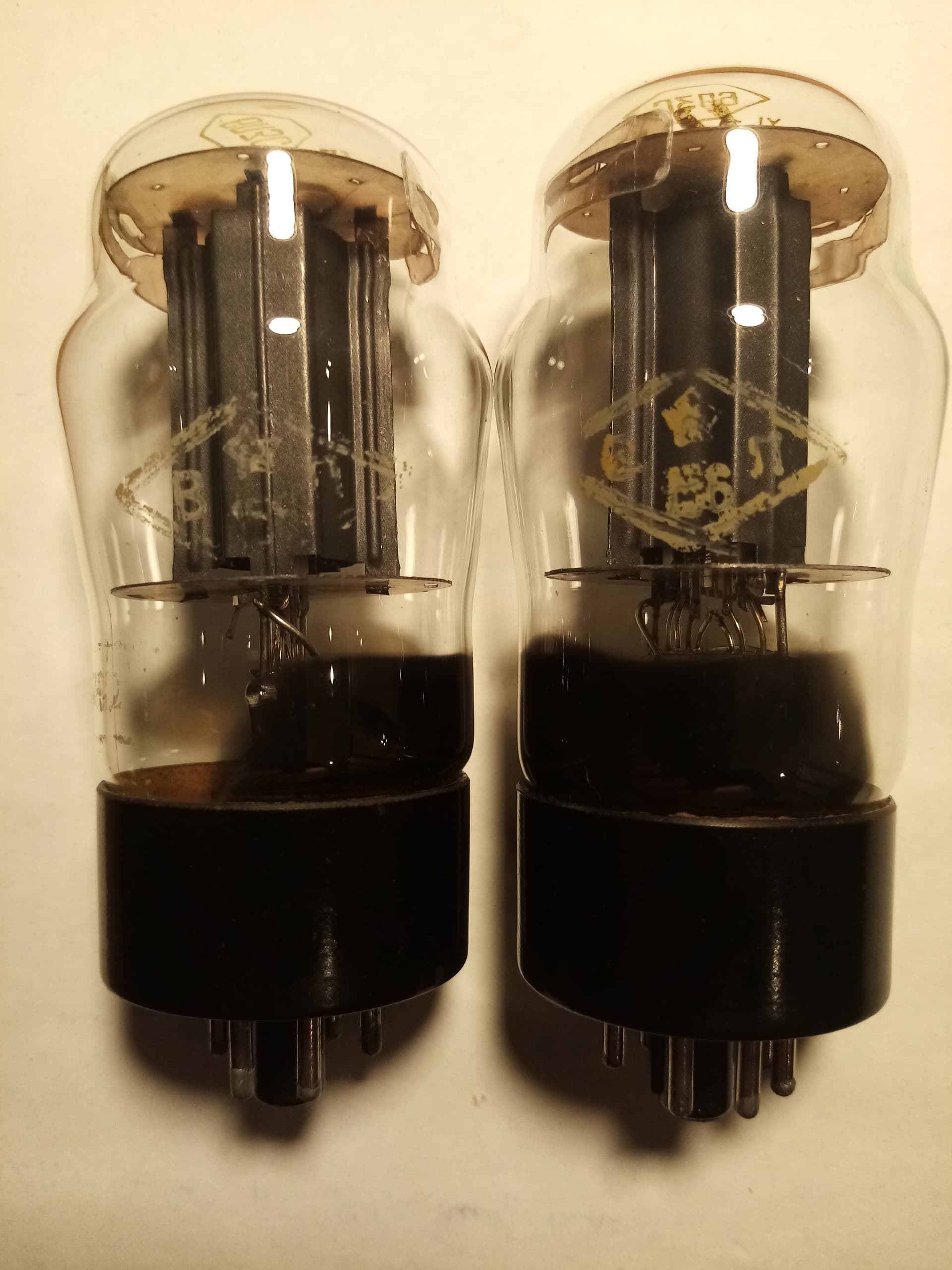

Больше всего нравятся вот эти, берегу как зеницу ока. Так сказать по праздникам слушаю.
6п3с 52года. Практически уже не найти, по крайне мере последнее время не попадаются.
