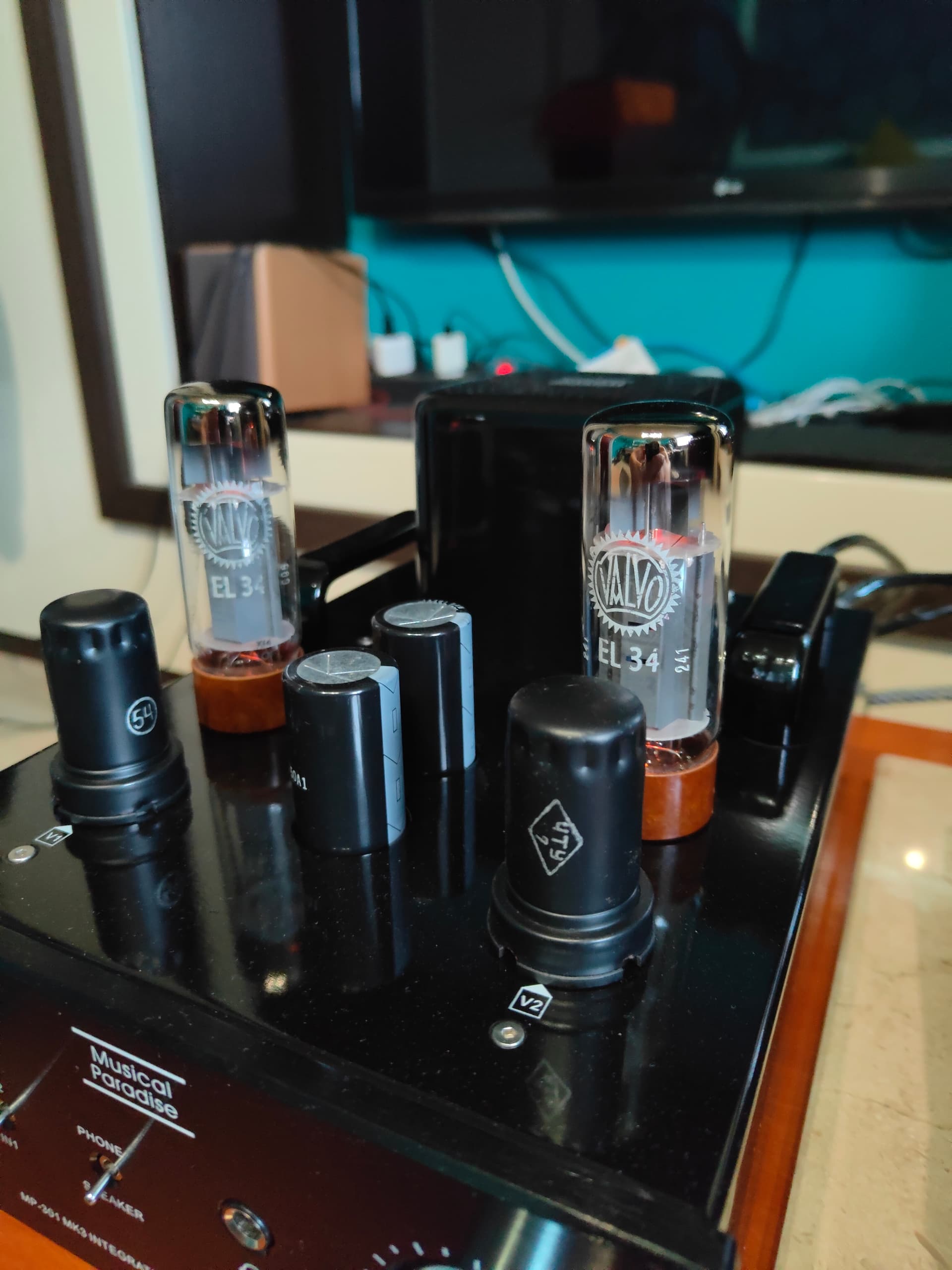

Как я понял по ветке, эти лампы не безопасно использовать в этом усилителе
Эл34 номер один в списке на покупку.
Не совсем понимаю чем 6ж8 от 6ж4 отличаются, стоят копейки взял и попробовал конечно, но для общего понимания было бы интересно узнать
Отличаются, сразу слышно. Если грубо, то 6ж8 середину подчеркивают, на 6ж4 больше вч.
Еще интересно 6ж32п через переходник, у них верхний бас почетче.
Замена выходных на уровне “показалось” для меня. Громко не слушаю.
Надо бы конечно собраться и переключить первый каскад в триодный режим, но руки пока не доходят, увы.
Это что даст, мелодичность, мощность или…?
Я почему то для себя сделал вывод что именно выходными лампами звук правят в основном
Не знаю, что я услышу, но попробовать надо :grinning_face:
Правят может и выходными, а окрашивают входными :grinning_face:
Пробуйте. Количество комбинаций огромное, времени вдумчиво отслушать нет.
Г807 лично пользую, одна из моих любимых. Никакой опасности нет, главное чтобы правильный и качественный переходник был.

Евгений, звук сильно меняется от смены ламп?
От эл34 насколько понимаю мощность чуть меньше становится
Я привык к 34м елкам. С ними по моему скромному мнению, самый сбалансированный звук. И усилитель не напрягается

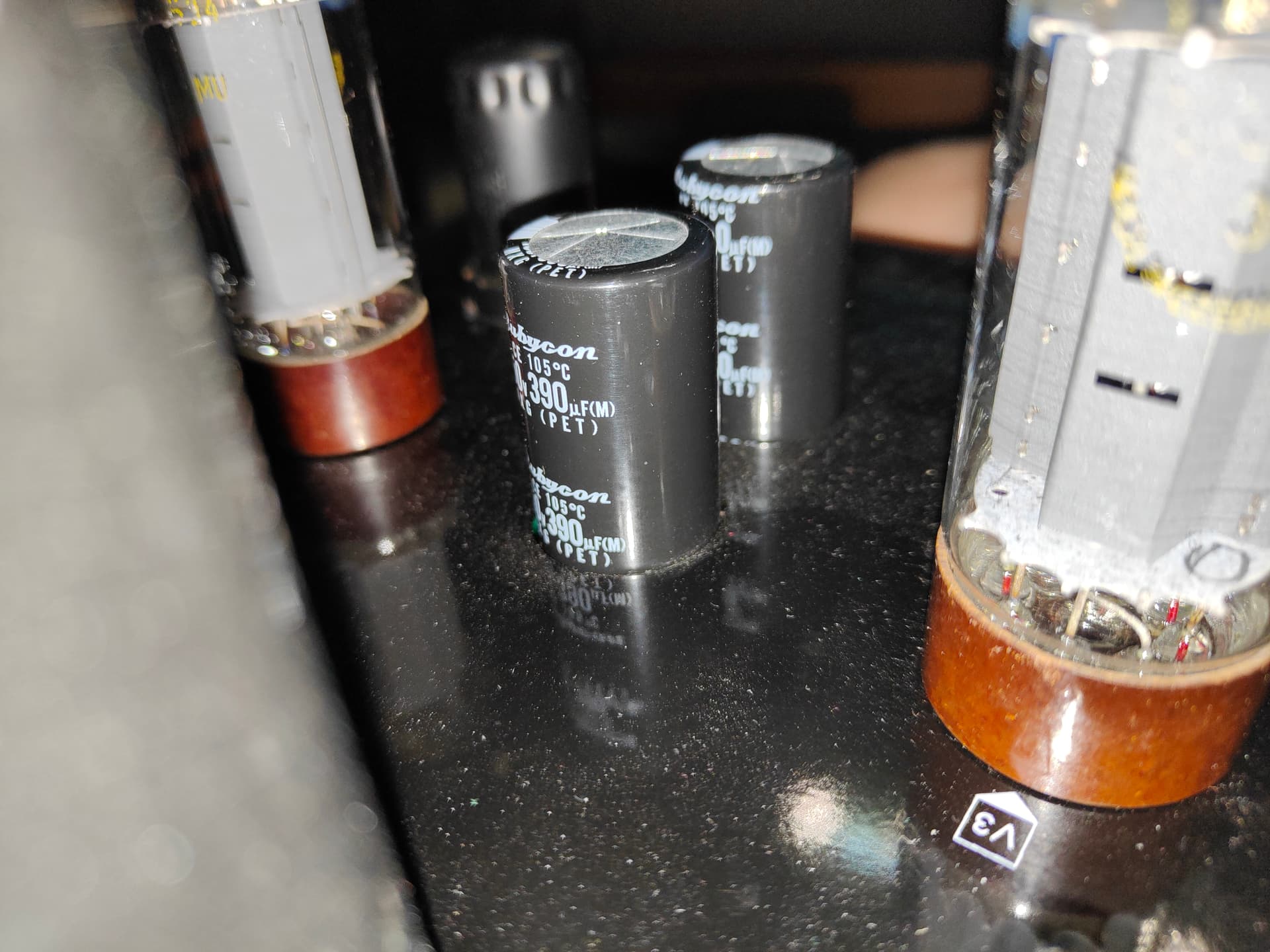

У меня MP-301 снова просит каши (((
После 10 минут воспроизведения и прогрева идут хрипы как будто не смазанный регулятор громкости крутят и падает громкость ((( Снова в ремонт.
Тоска. А что ранее ремонтировали? Вроде аппарат проще пареной редьки.
Резистор на дне выпаялся и выпал. У него рабочая температура очень высокая, а припой похоже экологически чистый без олова ))) Собарник Владислав спас.
А усь сейчас тот который вы брали в феврале? 2022. Вопрос к чему: у моего кондеры большего размера. Заметил сейчас. Походу другая ревизия.
Тот продан, и снова куплен зимой 2024 года
А резистор сам не отпаивается просто так. Усь работает не в своем режиме получается. Какие лампы стоят? На Италии такая же проблема была. Кто катал лампы. Но там вообще резюк сгорал. И люди ставили керамику. Более мощную
У резистора рабочая температура выше 100 градусов. ХЗ что там теперь решил отпаяться.
С 6L6 сейчас
